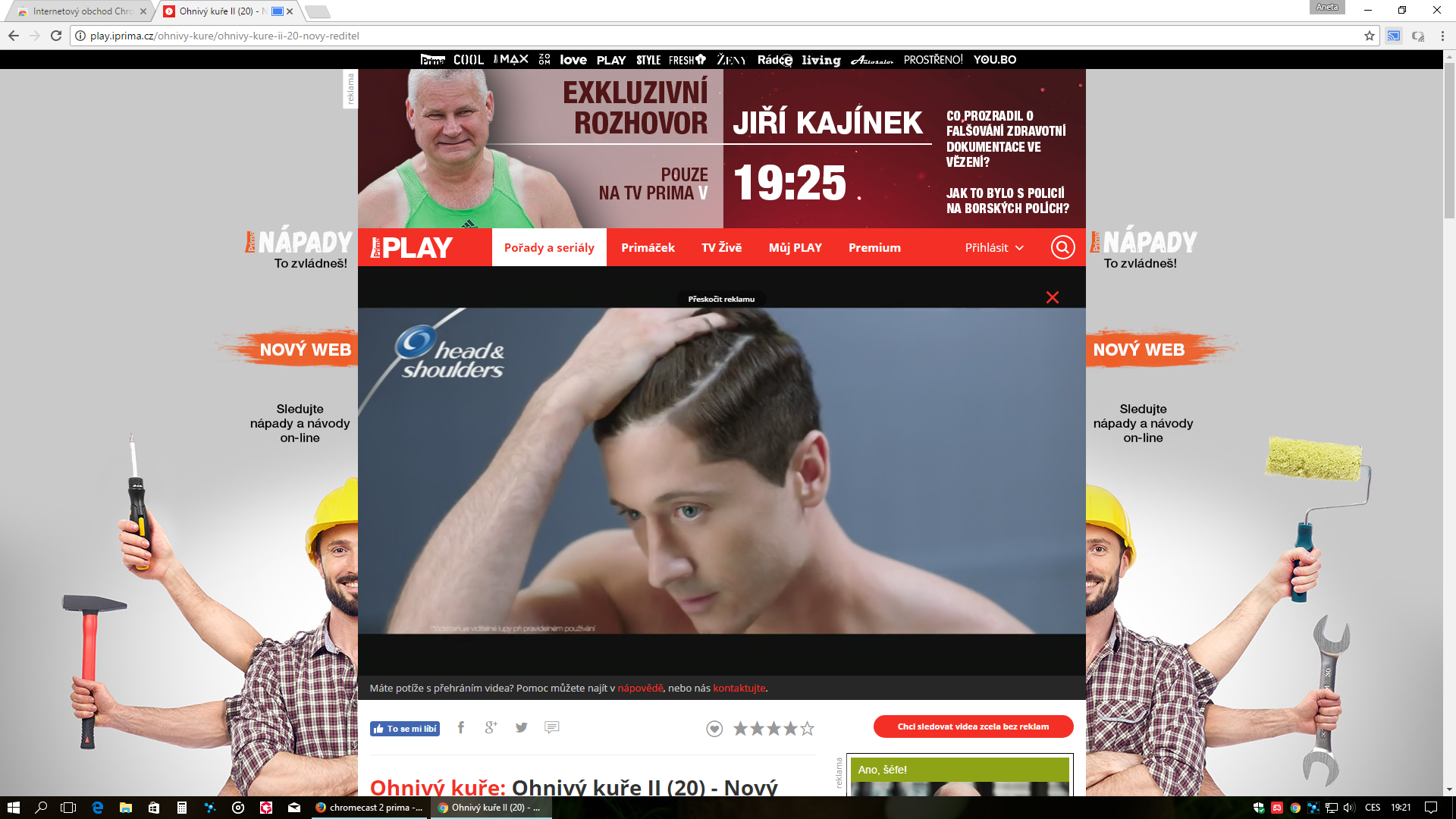

Tak jsem ti zkusil tu Primu na PC a jede taky. V Chromu jdu na stránky Primy,pustím pořad,kliknu vpr…
tuta 24.05.2017 19:27
tuta
Ona pise o mobile, nie o nb s oknami. Zdielanie cez Chrome funguje na oknach v poriadku. Ako som pis…

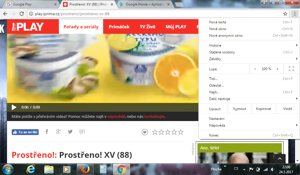

Do Chrome nemusis nic stahovat. Uz asi 3 verzie dozadu ma Chrome priamo v sebe isntalovanu podporu c…
fleg 24.05.2017 21:58
fleg
Máme Windows 7. A v menu nic takového nemám :-( Ještě zkusim zrestartovat PC.

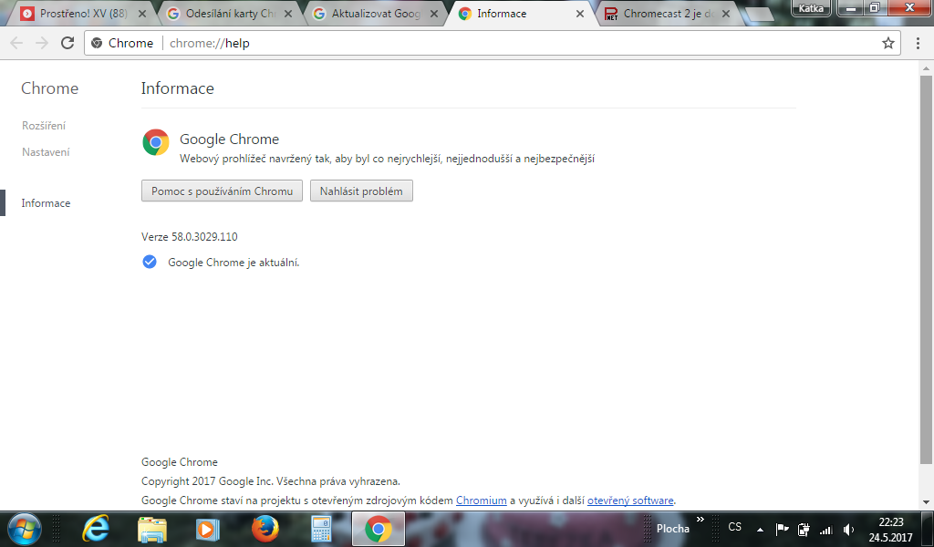

Pozri si verziu Chrome, v 58 to mam. https://support.google.com/chromecast/answer/32283 32?hl=en
fleg 24.05.2017 22:14
fleg
Mám aktuální 58 :-o

Ty to mas v Chrome prelozene ako Odeslat;o).
fleg 24.05.2017 22:44
fleg
Tak to mám - je to odeslat :-D Ikonku už mám, nicméně jsem tam, kde včera... seká se to taky, jen s…

A jak si to stáhnul na PC? Klidně to budu ovládat z Netbooku, ale na setup je jen stáhnutí app Google home přes Google play nebo App store. Na PC sice jedu přes Firefox, ale tak Chrome můžu stáhnout taky...
Potřebuješ nainstalit prohlížeč chrome v něm jdi do google obchodu a stáhni tu apku.Na Firefoxu to nejede.Že ti jede zároveň video v mobilu i na tv neznám,i na tabletu s androidem než ho dítě rozbilo se video našlo,odeslalo,tím přestalo na tabletu hrát.Ty to nějak jen zrcadlíš,to můžeš rovnou připojit notas k tv hdmi a sledovat co je na monitoru....
Stáhla jsem si Chrome, najela do obchodu na appku a tam mi to dává na výběr, na jaký přístroj ji chci nainstalovat. Jsou tam, ale jen ty s Androidem - 3x mobil + tablet a krom mobilu chlapa, kde jsem to hned odinstalovala, mi to hlásí, že všude jinde už je to nainstalovaný a můžu to dát tudíž jen na ten chlapův mobil. Nabídka PC tam není...
Jinak to teda zrcadlím. Pochopila jsem, že právě tak Chrom. funguje. Z YouTube to taky můžu nejdřív pustit na mobilu a pak to poslat na TV, ale třeba z Primy, když chci něco pustit, najela bych na jejich stránky, pořad..., tak tam žádné odeslání přeci není.
V Chromu jdu na stránky Primy,pustím pořad,kliknu vpravo nahoře -modrý čtvereček -na zobrazit na jiné obrazovce a potvrdím odeslat do chromecast,jdu vedle k televizi a je to tam.
Toto je potřeba otevřit v Google Chrome a nainstalovat do něj-https://play.google.com/store/apps/details?id=com. google.android.apps.chromecast.app&hl=cs
Ako som pisal je to zalezitost chipsetu, pri mirroringu stiahne najprv data mobil do seba a nasledne (v tej sitej chvili) odosiela obraz do TV(Chromecaastu). To je mirroring obrazovky.Wifi chipsety na pc to zvladjau vyrazne lepsie ako mobilne.
Do Chrome nemusis nic stahovat. Uz asi 3 verzie dozadu ma Chrome priamo v sebe isntalovanu podporu castingu (menu vpravo hore, tusim prenasat sa to vola).
