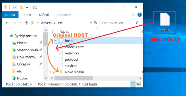

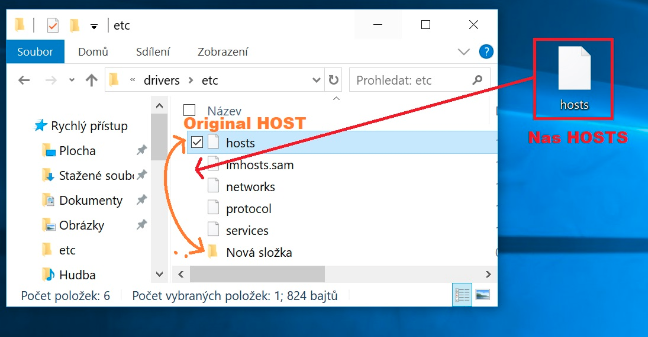

1) První krok, otevřete složku se souborem "HOSTS". "Kde soubor HOSTS najdu ?" Soubor je umístěn pod :
 C:\Windows\System32\drivers\etc\hosts
2) Stáhne te námi připraveny soubor "HOSTS" nastaven na odepření (zaslepeni) připojení služeb :
- Náš nový "HOSTS" na stáhnuti : 29040-hosts-zip
(pravý klik na odkaz -> uložit -> kam chcete, rozbalit host.zip, popřípadě OKOPIRUJTE JEN TEXT (obsahu) a překopírujte ho do HOST ve složce .. /etc)
3) Vytvořte si (ve složce "../etc") novou složku, pojmenujte jí třeba 'záloha' (kdy by jste chtěl udělat krok zpět a podobně ) kde si schováte váš originál soubor "HOSTS", na jeho místo, přesuňte nás "HOSTS"(který jste stáhl)

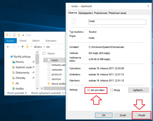

Po přesunu "HOST" na něho kliknete pravým tlačítkem myši - 'Vlastnosti' -> 'Jen pro ctěni' -> 'Použít'.
(nastavení souboru "HOSTS" jen 'pro čtení ' bych oprvdu doporučil i uživatelům kteří nepoužívají antivirovou ochranu :i:, kde HOST může byt zneužívám ve prospěch různým infekcím a né jen z webu typu "malware" )
[img=/file/view/29037-host-zakazat-prepis-rohlik-png]http://pc.poradna.net/file/view/29037-host-zakazat -prepis-rohlik-png[/img]

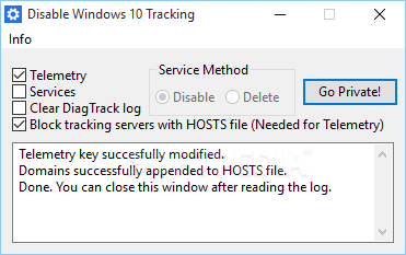

POMOCI SOFTWARE
Možnost pomocí Software nebo aplikací typu "windows 10 tracking disable tool", nevím jaké jste zkoušel, ale popřípadě zkuste :
(ve kterém nezapomeňte označit take soubor "HOSTS")
[img=/file/view/29038-windows-10-tracking-disable-tool-1-png]http://pc.poradna.net/file/view/29038-windows-10-t racking-disable-tool-1-png[/img]
- Windows 10 tracing disable na stáhnutí (zdroj GitHUB ) : https://github.com/10se1ucgo/DisableWinTracking/re leases/download/v1.5/run.exe
