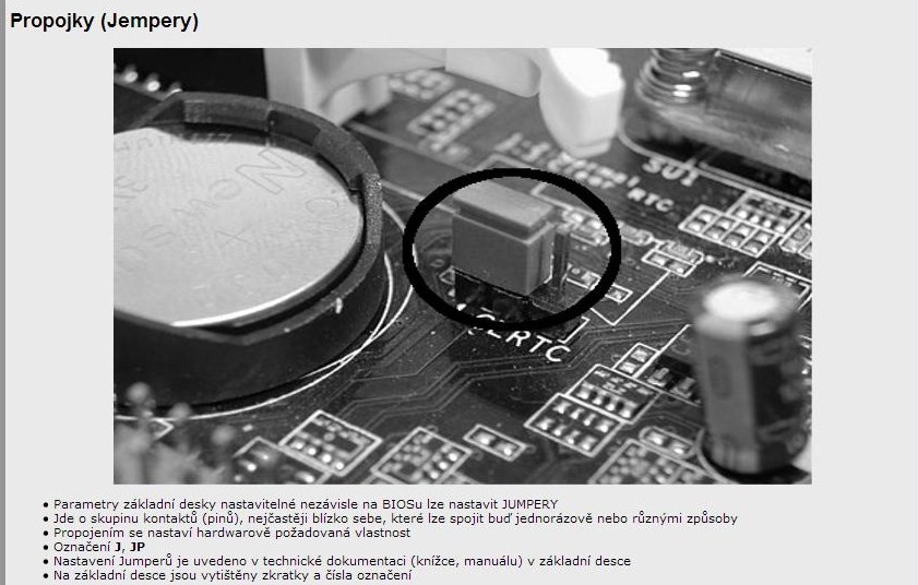

No u těhle MB se mě to stalo taky několikrát a důvod vybitá CMOS baterie,takže můžeš zkusit koupit n…

[img=/file/view/29205-bez-nazvugjgjgh-jpg]http://pc.poradna.net/file/view/29205-bez-nazvugjg jgh-jpg…

Prave ze sem nic takoveho ma desce nenasel. A baterku klidne i na pul hodiny muzu vytahnout? Ok skus…

No u těhle MB se mě to stalo taky několikrát a důvod vybitá CMOS baterie,takže můžeš zkusit koupit novou nebo tuhle vyndat ca na 5 minut při odpojeným Pc od sítě(zmíněnej reset jumperem jaksi nefunguval)jinak jak píše MM nejlíp to vyndat z case a testovat v základu.Ono spravit odpájet a vyměnit kondíky na to musíš mít taky vybavení a otázka jestli je to zrovna tím.:-)
Kabel k "pípáku" být zapojený nemusí. Co se týče rady, tak ti ji dal Karel hned na začátku.
Reset BIOSU můžeš udělat i na pár minut vytažením baterie z desky.
