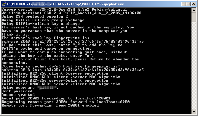

Tak jsem nechal freeSSHd naslouchat na portu 443 svojí IP adresy a vytvořil si v něm účet a heslo. V ShowmyPC jsem nechal otestovat SSH server a prý "SSH tested OK". Vygeneroval mi heslo. To se pak zadá do druhé kopie ShowmyPC daleko na cizím PC a ten Open plink SSH client se spojí SSH spojením s SSH serverem doma a přes ně se pak spojí VNC viewer a VNC server.

Zrovna dneska jsem ho zkusil, protože se mi nepovedlo připojit k SSH serveru z ShowmyPC. A z Putty taky nic. V ShowmyPC je taky něco jako Putty, jmenuje se plink, to je taky SSH klient. Podle mě, když půjde Putty, tak ShowmyPC půjde celé taky. Mám asi blbě naštelovanej SSH server.
Nepovoloval jsem v něm forwardování, jelikož se forwarduje přímo v programu z VNC vieweru do plinku(SSH klient) a z SSH serveru do VNC serveru na porty 443, skrz který to jde v SSH přes internet.
A taky jsem nechal ve Win firewalu povolený jen TCP/IP, když to jde ven přes port 443 jako by to bylo HTTPS.
Taky je asi podstatná informace, že SSH server je na tom samém stroji jako VNC server.
