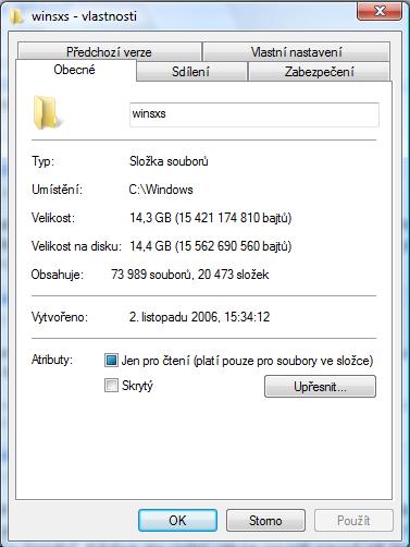

Parametry winsxs adresáře:
![[128-winsxs-png]](/file/view/128-winsxs-png)

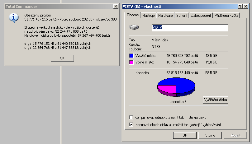

To že to někomu okupuje jen pár kb je možná tím, že nemají v total commanderu povolený resp. zákázaný přesměrování složek. Total commander tak většinu obsahu skrývá.

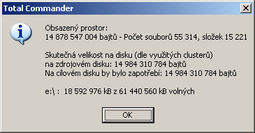

Tak jsem zkoušel...
Vista 64 je na disku E. TC ukazuje o cca 5GiB větší obsazené místo než explorer. Je to prý způsobeno tím, že řada souborů fyzicky v adresáři winsxs neexistuje, jsou tam jen jako hard-linky, viz.: http://blog.vyvojar.cz/jachymko/archive/2009/01/21 /winsxs.aspx
Každopádně i tak spokojen nejsem. Můj winsxs má v TC velikost 16.793.609.073 byte, ve skutečnosti (fyzicky!) tedy necelých 11 giga. To je opravdu trochu moc...![]:(](https://static.poradna.net/images/smiley/evilworry.gif)
Ještě jeden postřeh. Mých 16 giga je docela směšných oproti tomuhle:
