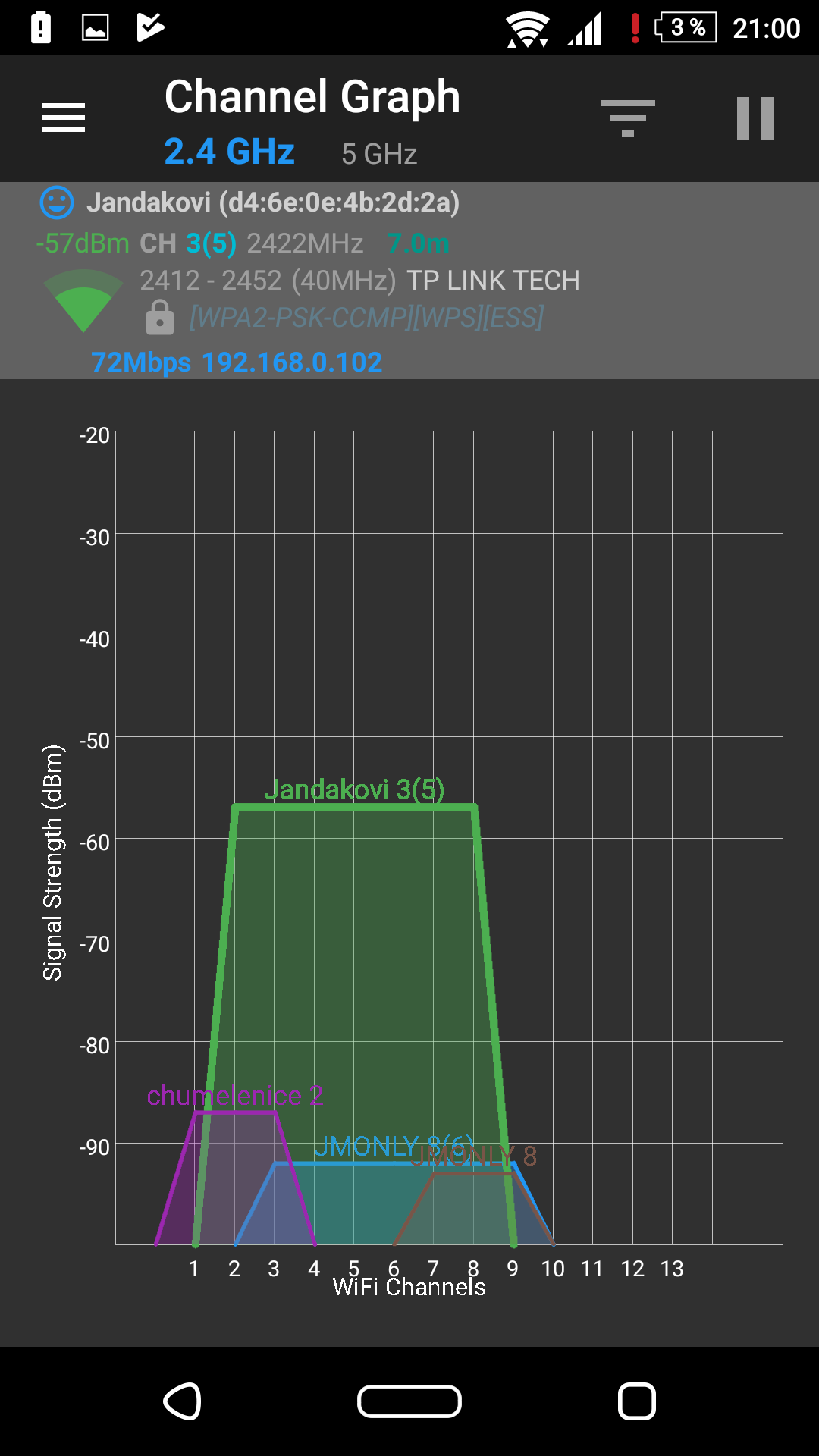

Důležitější než síla signálu je jeho kvalita. Jestli to funguje s kabelem v pohodě, tak zkontroluj z…

InSSIDer pro Windows a Wifi Analyzer pro Android.

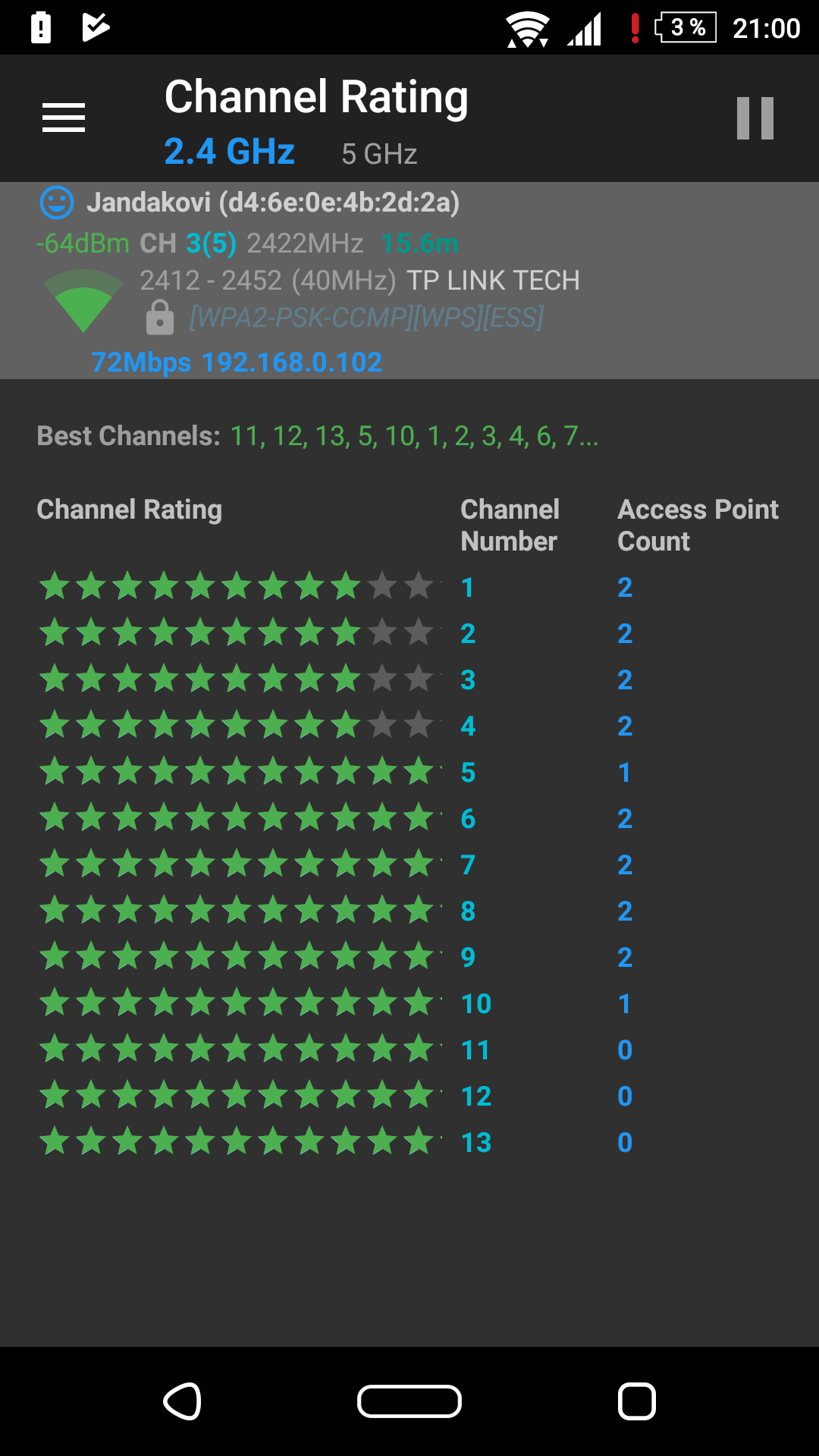

Tak vezmi mobil, nainstaluj Wifi Analyzer a skenuj.
Lukas1982 20.08.2017 20:40
Lukas1982
Asi v poho?

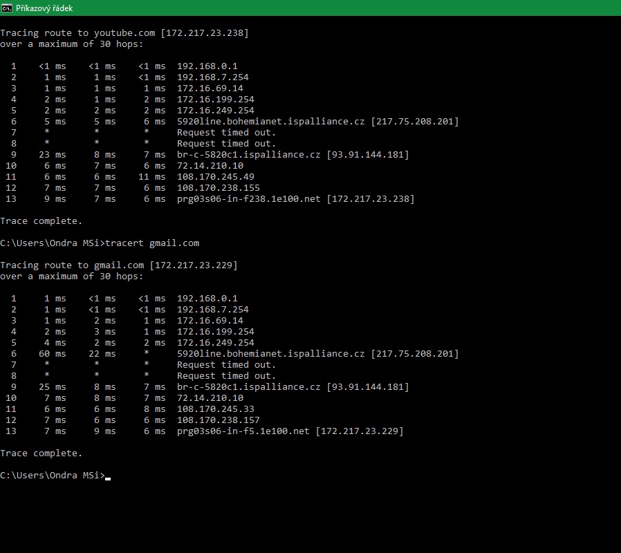

Ci je problem u teba doma, alebo u poskytovatela zistis tak, ze sa pripojis na router LAN kablom a o…
Kilo.Viktor 19.08.2017 18:34
Kilo.Viktor
-download přes kablík (i bez něj) vpoho frčí -jak se pinguje brána poskytovatele? *díky
prdelka10 20.08.2017 20:11
prdelka10
Zjistíš si gate, spustíš příkazový řádek a do něj napíšeš: ping ta_ čísla. Když se na to chceš dívat…

Daj si prikaz tracert nejaky_web a tam vidis routre po ceste.

Brana v ipconfig neni brana providera ale tvoj router. Pisem tracert aby si videl vsetky hopy. A moz…
MM.. 21.08.2017 13:59
Takto? poslední
prdelka10 21.08.2017 17:29

Důležitější než síla signálu je jeho kvalita. Jestli to funguje s kabelem v pohodě, tak zkontroluj zarušení kanálů, aby se nepřekrývaly s tvou sítí a připadně ho změň.

Ci je problem u teba doma, alebo u poskytovatela zistis tak, ze sa pripojis na router LAN kablom a otestujes download niecoho velkeho z klasickej web stranky. Ak potrebujes vediet ako je na tom ping, tak pinguj branu poskytovatela a nie lubovolny server na Internete, ktory ta napadne.
Hod sem potom result, budeme mudrejsi.
Googlil jsem a zjistil jsem si gate přes příkaz ipconfig /all, každopádně včera mi zas pro změnu šel internet v pohodě, takže ping byl v pořádku bez ztrát
