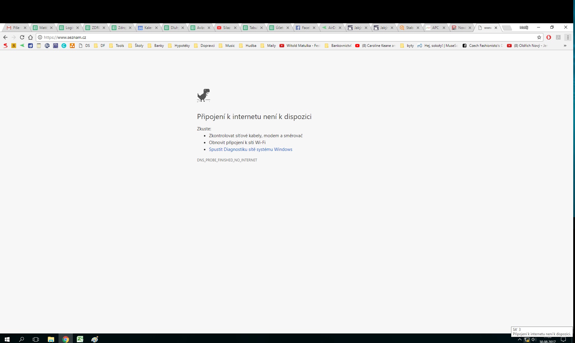

Ahoj, máme v práci router TL-WR841N, k nimž jsou následujícím způsobem připojena zařízení:
- kabelem stolní pc barbone,
- kabelem tiskárna OKI MB472
- wifi mobil Huawei
- wifi mobil Xiaomi
- wifi notebook LENOVO
- wifi notebook HP
Síť nejvíce zatěžuje jeden notebook LENOVO a stolní pc (upload download) a občasně i tiskárna (síťový tisk a sken). Občas se stane, že internet vypadne, napíše to "bez internetu" a je potřeba router restartovat. Jakmile router z elektřiny vypojíme a zapneme znova, vše naběhne.
Máme vypozorováno, že když se připojí Lenovo, začne to být problémové, vždy, když lenovo připojeno není, vše šlape, jak má. Pády routeru jsou v nepravidelných intervalech, je schopné to spadnout 1× denně a je schopné to spadnout 5× za 5 minut.
Ze strany providera byly prověřeny kabely a signál a tam je vše v pořádku. Router byl již jednou reklamován a nový dělá to samé. Pády nastávají i ve chvíli, kdy tiskárna je nečinná a nejsou jí zadány žádné úkoly.
Už nevíme, v čem je problém, dokonce i provider (RIO MEDIA) si nedokáže určit, v čem je problém. Má někdo zkušenost? Děkuji.

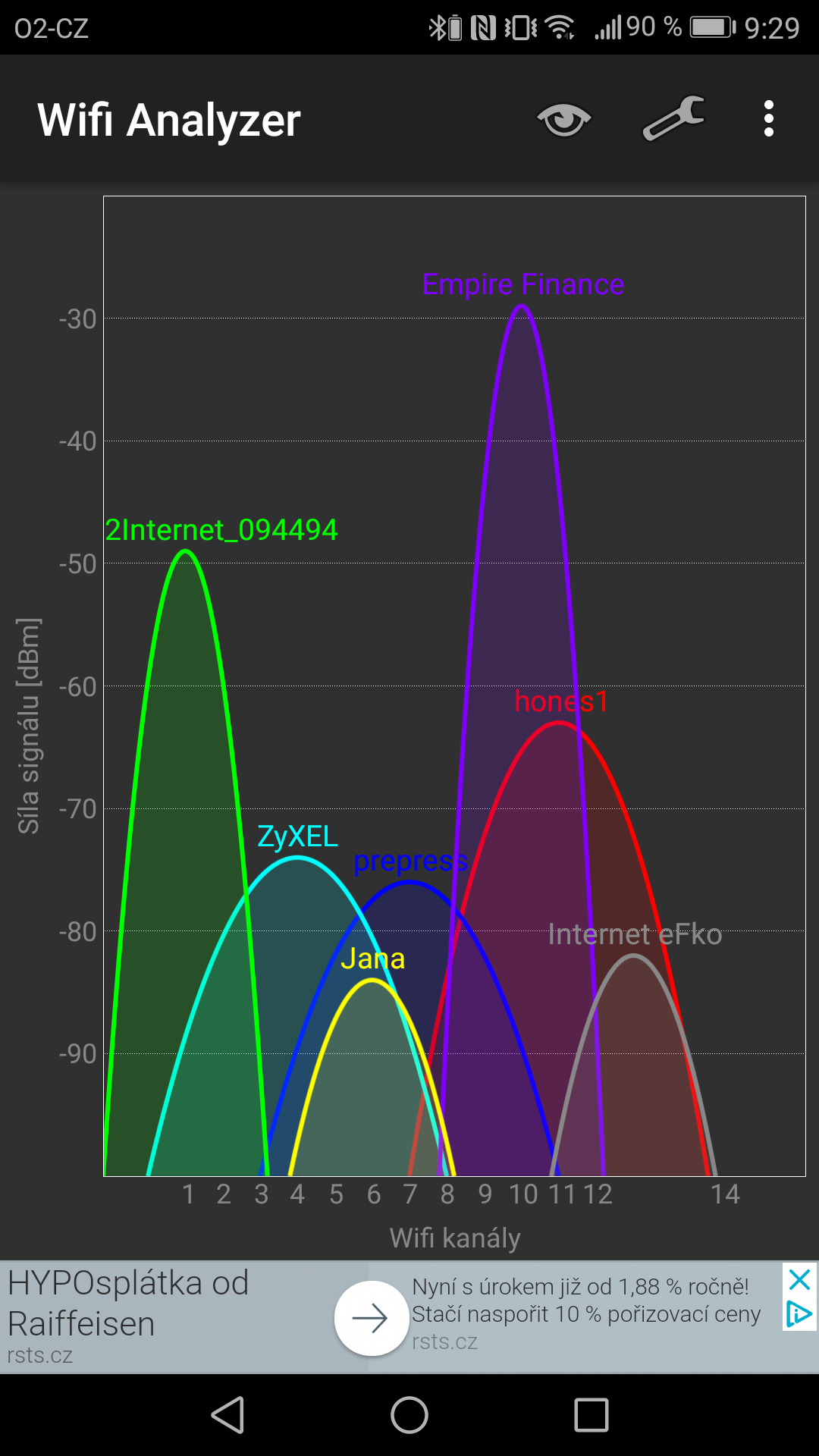

Zkontroluj ještě zarušení kanálů a nastav napevno volný kanál. Pro mobil použij WifiAnalyzer, pro no…
Lukas1982 31.08.2017 09:10
Lukas1982
My jsme ti fialoví :) dal jsem tomu channel 13 a stejně to padlo. Takže pevný kanál? A které číslo?
Aightie 31.08.2017 09:31
Aightie
Dal bych 5. Ale další otázka je, jestli to nedělá ten notebook. Zkoušeli jste místo toho notesu přip…
