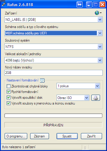

Mám to nabootované nově přes Rufus a v Oddíl a typ cílového systému jsem zvolil MBR schéma oddílu BIOS nebo UEFI
a verze linuxu mint je 18.2 Cinnamon 32bit
Bude stačit ten Rufus?
Rufus pouzivam aj ja a este nikdy nezlyhal.
Výsledek je však vždy stejný, Flash disk se v BIOSU/BOOT Menu nezobrazí

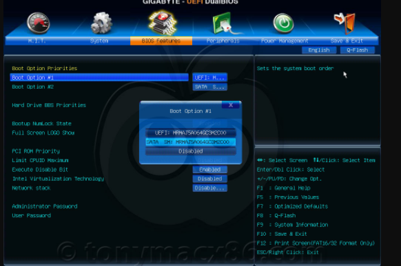

• UEFI by melo byt pod nastavenim [BOOT OPTION] :
![[79604-uefigb-png]](https://pc.poradna.net/files/79604-uefigb-png)
*Ilustracni obrazek
PARDOON
• Po overeni vase deska NEPODPORUJE UEFI
• V tom pripade instalace MBR|Legacy + NTFS né GPT + FAT32
* Takle vytvorené USB s partition EFI|FAT32 pro UEFI nebude rozpoznano, nebude v nabidce.

![[79628-koko-png]](https://pc.poradna.net/files/79628-koko-png)
A co sa tyka pojmu spravne vyhotovene medium..to je take, z ktoreho nabootujes a nainstalujes OS. Pred cca pol rokom som mal problemy pri upgrade linuxoveho servera v housingu. Skoncil som na na kernel panicu a musel som spravit cistu instalaciu. Kedze server bol 120km daleko, obsluha housingu mi vytvorila instalacne ISO a ja som cez KVMko instaloval novy system. System zacal bootovat a po cca 30s vzdy skoncil zamrznuty. Skusali sme inu verziu ISO a ten isty problem.
Problem nebol v ISO, problem bol v sw, ktory vytvaral bootovatelne medium, co mi po par hodinach prezradil Google. Odporucil som obsluhe vytvorit bootovacie medium cez Rufusa a s tym uz sa mi podarilo server nainstalovat na dialku korektne.
K tvojmu PSku..Rufus je velmi sikovny program ako vidis z prilohy...ako to robi isto zistis sam.
