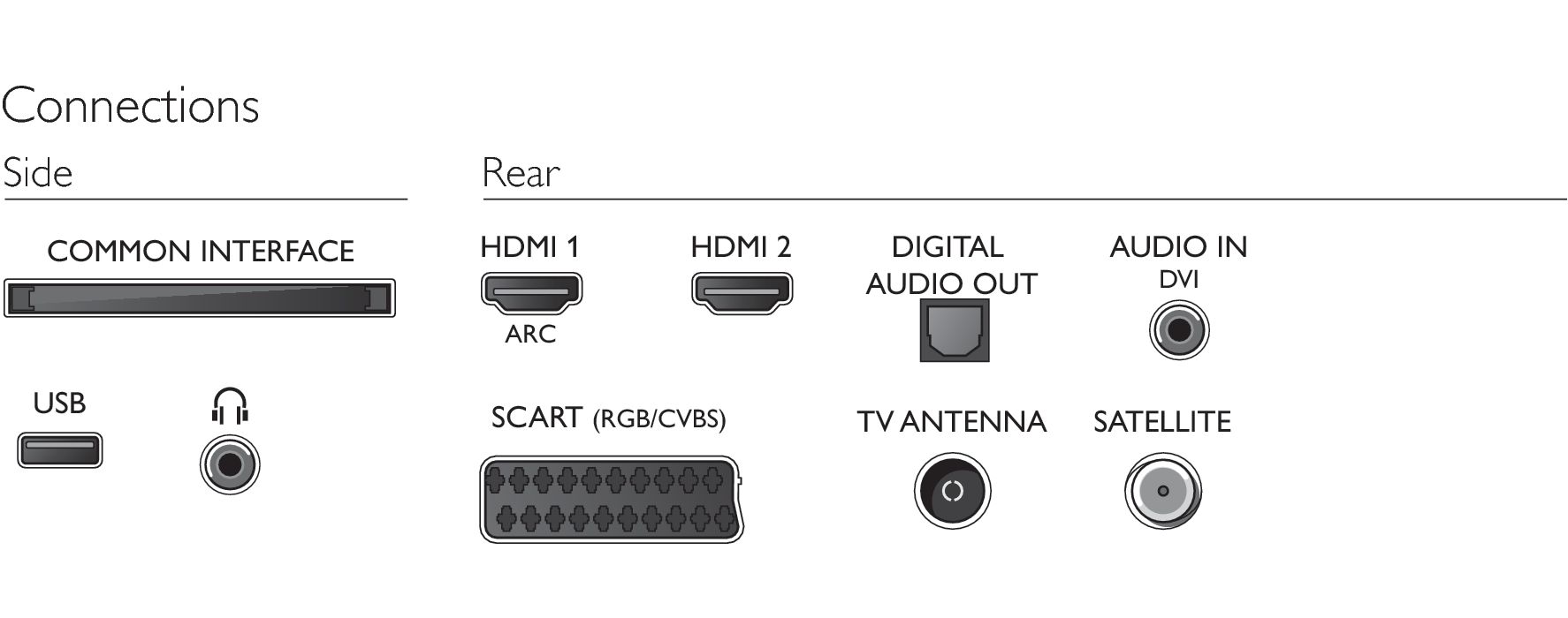

Praveze je mozne ze to fungovat nebude. Pretoze v optike vacsina TV downsampluje signal na 2.0. toto som sa teras dočítal
Kludne si to vygoogli, aj na AVSforums mas o tom clanok. Z 20 testovanych TV len 2 myslim podporovali 5.1 passthrough. Ostatne downsamplovali na 2.0. Ak potom z takejto optiky ides do AVR, tak ak je tento signal kodovany v dolby digital 2.
takže je možne že keby som aj kupil 5.1 repráky a prepojil to cez otpiku tak by som mal 2.0 zvuk ...

A si si isty ze to ta TV vie prehrat s 5.1 zvukom a dat ho nezmeneny na SPDIF vystup? Jaky format zvuku je v tom subore? Format vystupu spdif sa da nastavit zvycajne v menu TV, bud to dekoduje na pcm, alebo to moze ponechat v original streame ak to je dolby digital apod) zavisi aj od TV ze jak to vyvojar v nej naprogramoval.

Co zapojujes do toho koaxu..? Ta TV ma snad taky koax (nemluvim o antene)..? Mam pocit, ze ma pouze optiku...
jj je tam taky vstup dvi a do toho to pasuje a výstup mám optiku
Je tam kulový pouze digitální optickej na tý tv ne Coax co koukám do manuálu....(jako to Audio DVI teda nevím co je za výmysl od Philipsu)
Audio IN DVI je vtedy ked na HDMi pouzijes DVI vystup tak audio ide extra. Evidenente tam je len SPDIF vstup, ne jack (alebo je to jack konektor) Dotazovatel to nepotrebuje a ani tam nema nic strkat samozrejme.
Tak přes ten převodník jednině z Optickýho na ten Coax co má na tom DVD (jestli to je vstup)

Já tam teda vidím Digitální Coaxiál vstup pak nevím co řeší Tv je psanej taky...
ja vobec neviem čo je to coaxiál ... a načo to služi
Na přenos vícekanálového zvuku zvuku....
a to mam doko spojit s tv či čo ?

som tam pozapájal všetky :D + ten conexial som zapojil do vstup dvi .A s audio aux 2 som dal do sluchatkoveho jacku
neni to tak že jeden su výšky ?
Nestrkaj nic do konexial, strc do aux2 sluchatkovy jack, a pocuvaj. Maju hrat predne 2 a basak. Logicky hraju tie satelity len vysky ptz su prtave, na basy je tam ten basak. Keby hrali satelity aj basy, tak by si nepotreboval basak.
A potom az budes vidiet ze to funguje cez ten sluchatkovy jack, tak mozes skusit ten sluchatkovy jack od aux2 odpojit, a NAMIESTO TOHO zapojit koaxial z TV (SPDIF OUT) do toho coaxial vstupu kina.
