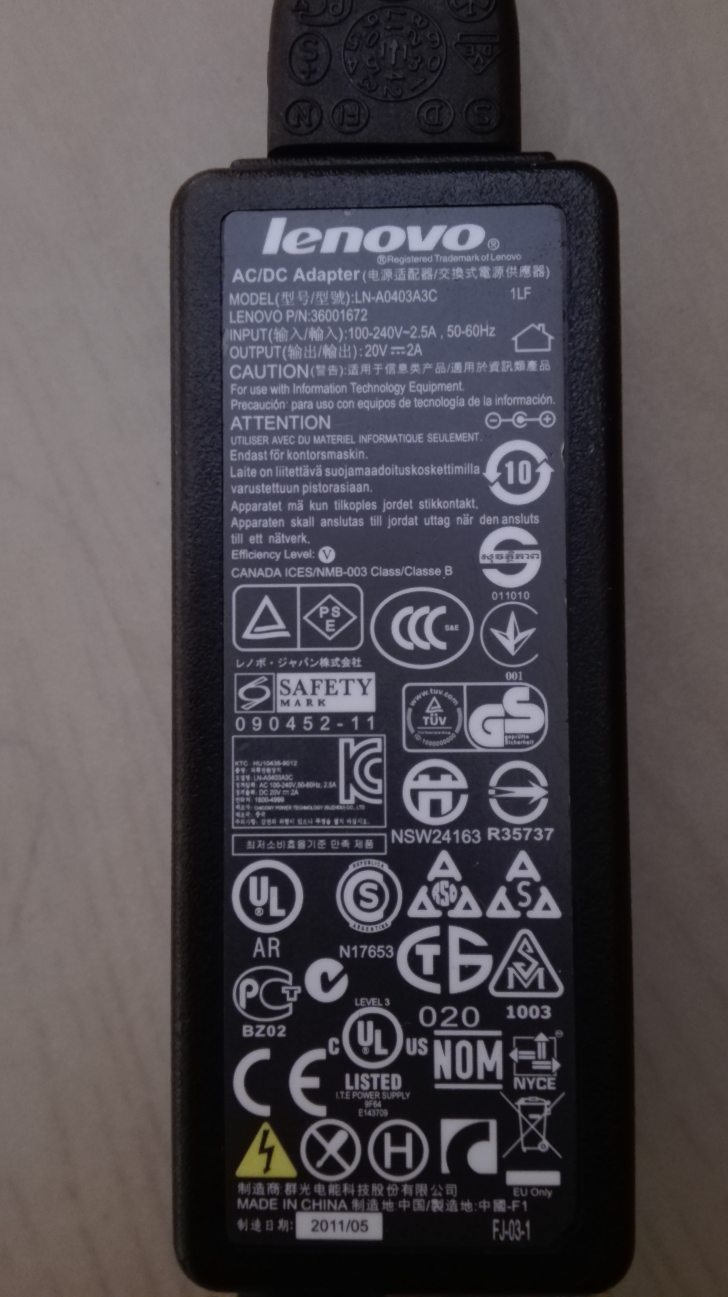

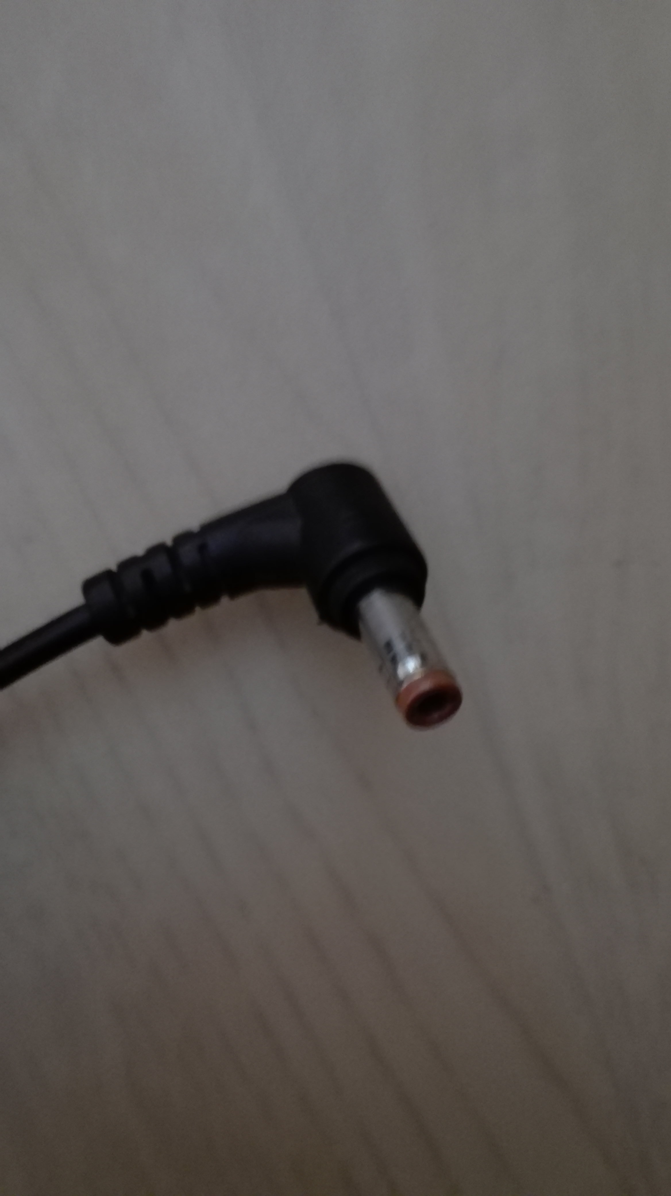

Dej sem fotku tvé nabíječky. Nerozmazanou a tu část,kde jsou technické údaje. Koncovku taky.

Potřebuješ zdroj 20V, 2A. Vyšší proud nevadí (ostatně ani o trochu nižší), případné napětí 19V (míva…

Víš, ona informace, že tvůj přístroj vydrží jít na baterky 4 hodiny a jiná obchodnická moudra jsou nám ku hov ... pardon, k ničemu. Místo toho zkus napsat, jaké je výstupní napětí a proud tvého zdroje (ano, je to zdroj, ne nabíječka, obvody nabíječky jsou v notebooku), který hodláš nahradit. A když už jsme u toho: z čeho soudíš, že ti ten zdroj pomalu a jistě odchází? jestli jsi ty spíše rychle a neurvale nezlomil kabel u konektoru...
Potřebuješ zdroj 20V, 2A. Vyšší proud nevadí (ostatně ani o trochu nižší), případné napětí 19V (mívají to zdroje k notebookům) by též mělo být v rámci tolerance.
Tebou zvolený zdroj by tedy z hlediska el. parametrů vyhovoval, nelíbí se mi však jeho "univerzálnost". To máš jako se švýcarským nožem: má všechno, od nože přes šroubovák a pilku ke kleštím. Ale šroubovat bych s tím nechtěl a chleba si tím taky neukrojíš. Poohlédl bych se raději po nějakém zdroji s pevně nastaveným napětím, ať se ti to náhodou nepřepne. Ono ani to nasazování různých koncovek není to pravé ořechové.
Zapojení konektoru je standardní, s plusem na středu (malůvka k zapojení je na tvém obrázku na úrovni nápisu ATTENTION). Takže jenom vybrat takový, aby ti pasoval.
