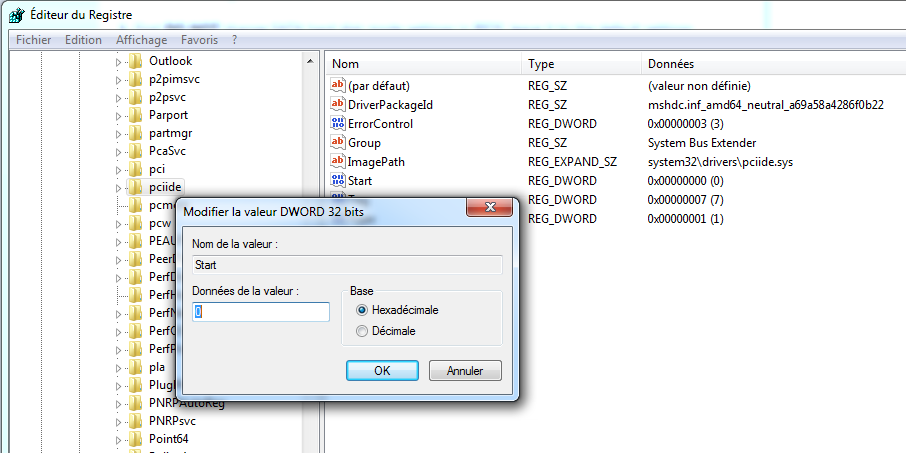

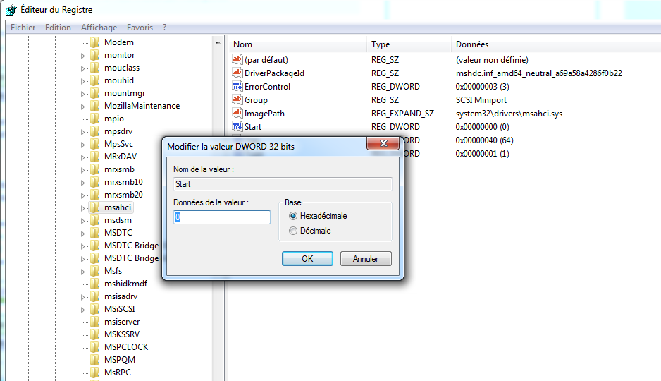

TiP ~ Spust prikazovy radek s [WIN+R -> Regedit].
• V registrech najdi nasledujicí hodnoty zmen je na 0
HKEY_LOCAL_MACHINE\SYSTEM\CurrentControlSet\services\msahci
* ErrorControl = 0
[79862-1-png]
Plus :
HKEY_LOCAL_MACHINE\SYSTEM\CurrentControlSet\services\pciide
* Start =.0
[79863-2-png]
3) Restartuj PC a nastav disku [AHCI], voila ..
Viz obrazek 1 a 2

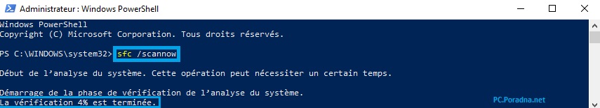

sfc /scannow
[79865-sc-jpg]
* Kontrola|Scan, muze a bude nejkou chvili trvat

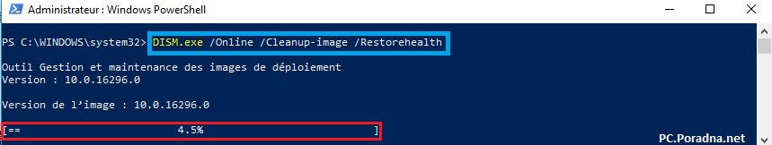

- Nasledovne klasicky, nechame projet|obnovime zdarvi OS pomoci :
DISM.exe /Online /Cleanup-image /Restorehealth
[79866-dism-png]
- Konecny bod "RESTART PC".

2. bitsadmin.exe /reset /allusers - OK, sfc /scannow - nalezl nějaké chyby a uložil je do WINDIR\LOGS\CBS\CBS.log, který ale nelze otevřít kvůli odepřenému přístupu.
3. DISM.exe - Příkaz nebo program neexistuje.

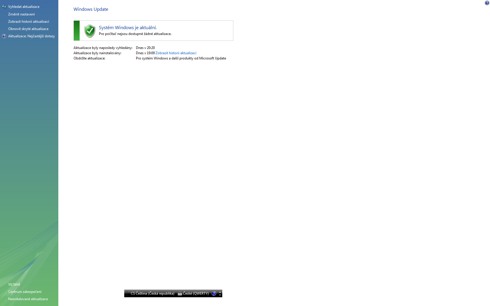

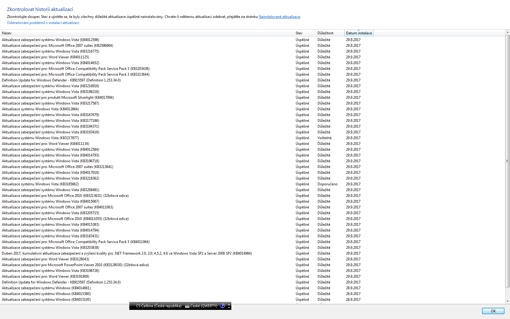

Poté jsem se vrátil na krok 1 spustil Balíček kontroly Windows Update pro Windows Vista 32 bit, který nalezl a spustil KB947821 a ta se začala instalovat. Zasekla se na cca 80-90%, ale disk neustále šrotil, tak jsem to nechal do rána a ráno byla instalace nainstalována. Restartoval sem PC a spustil normální Windows Update, který již 3 hodiny vyhledává aktualizace.
Nevím, jestli jej pár hodin nechat hledat nebo zase aplikovat výše uvedený skript, který jsem vlastně nikdy neaplikoval do konce a bez chyb, případně ručně nainstalovat potřebné aktualizace dle návodu na https://answers.microsoft.com/en-us/windows/forum/windows_vista-update/updates-not-working-it-has-been-searching-for/92cd6922-17f6-4730-b46b-91a480b95dd3?msgId=1ef00080-91e9-4ffa-a5a3-92f6ecd69c32&auth=1?
To je jedno, jak Dism.exe, tak DISM na PC prostě nemám. Je to vůbec standardní součást Windows Vist nebo se musí doinstalovat, popřípadě je jenom na W7 a vyšších? WU je už na PC aktivní, dokonce ten Tvůj 1. odkaz stáhl a nainstaloval KB947821 a teď běží vyhledávání v standardním WU, jenom nechápu, jestli je zase v nekonečném cyklu a mám jej nějak popostrčit nebo mu dopřát pár hodin klidu, viz. noční instalace KB947821, jelikož disk pořád šrotuje ...

Nemám, ale zastávám názor, že počítač má dělat to, co chci já, a ne, že já budu dělat to, co chce on a budu se mu podřizovat. Jak jsem již psal, je to pro mě pokaždé výzva, že jsem chytřejší a nějaká plechová krabice mě neporazí, i kdyby měla sebevíc GHz a GB! Také si neumím přiznat porážku a nerad utíkám od nevyřešeného problému. I tohle jsem nakonec zdárně vyřešil a PC před chvilkou nainstalovalo 42 aktualizací a restartovalo se. 8-)
