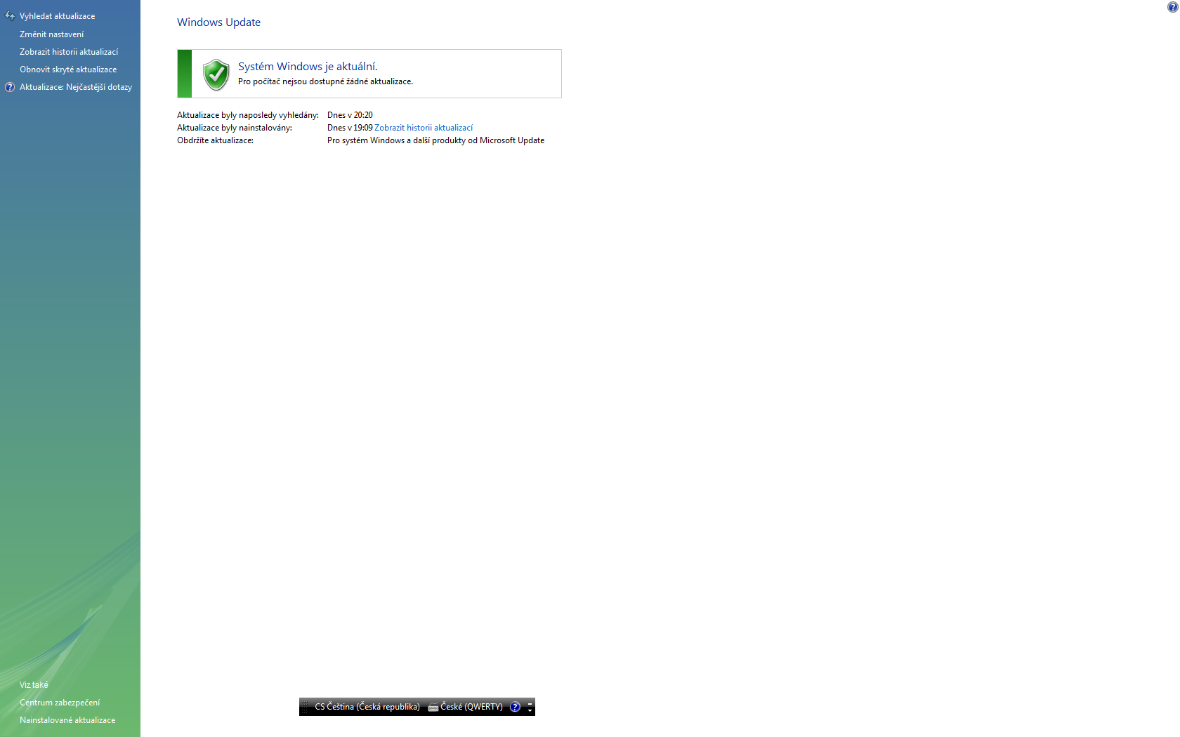

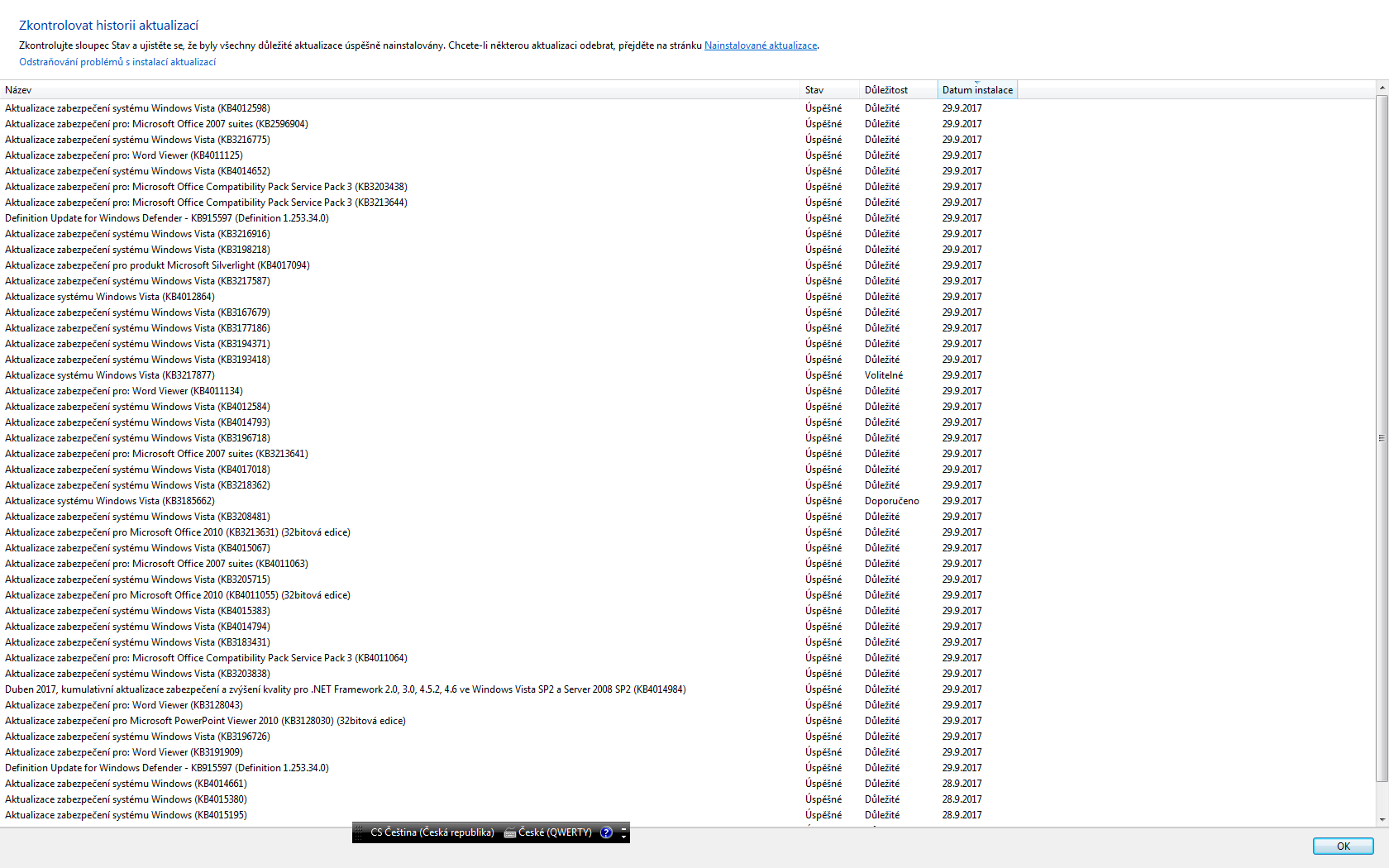

Tak AHCI režim jsem u disku dle rady XoXoChanel a MS návodu z https://pc.poradna.net/questions/26969…
jege 27.09.2017 13:01
jege
Takže nakonec stačilo zaregistrovat službu wuaueng.dll příkazem regsvr32 wuaueng.dll /s, jelikož jse…
jege 29.09.2017 21:04

historie aktualizací je prázdná přiložim obrazek s oknem kde by mělo byt kdy byla posledni aktualizace + historii aktualizaci, po telefonatu jsem zjistil že v jedne z minulych navštev servisu se měnil i hard disk a podle chybove hlašky windows defenderu(0xc8000247) jsem se dostal k těmto dvou diskuzim radicim použít intel driver update utility ale nejsem si jisty jestli to zkoušet - v jedne diskuzi to pomohlo v druhe ne a nastaly další problemy, pokusy s měněním času chci ještě zkoušet později

ok windows update funguje, aktualizace se nainstalovaly všechny až na aplikaci internet explorer 9 ta nejde - asi proto že už nainstalovaná je; každopadně řešením bylo nainstalovat intel rapid storage + ty 4 updaty manualně, mockrát děkuji za všechnu tvou pomoc

Poté jsem z https://answers.microsoft.com/en-us/windows/forum/windows_vista-update/updates-not-working-it-has-been-searching-for/92cd6922-17f6-4730-b46b-91a480b95dd3?msgId=1ef00080-91e9-4ffa-a5a3-92f6ecd69c32&auth=1 nainstaloval KB3205638 a restartoval PC. Po restartu jsem ignoroval hlášku, že nebyla spuštěna služba oznamování událostí a ze stejného odkazu pak nainstaloval KB4012583, KB4015195, KB4015380 a jelikož mám IE9, tak i KB4014661, byť jsem to všechno otvíral a spouštěl přes Firefox.
Po každé instalaci jsem udělal restart PC a po poslední aktualizaci a restartu jsem normálně přes Ovládací panely spustil Windows Update a dal vyhledávat aktualizace. Hledalo to strašně dlouho a vypadalo to, že se tím vším nic nevyřešilo, ale po cca 20 hodinách!!! to konečně našlo 41 povinných a 1 volitelnou aktualizaci, které po mém odsouhlasení nainstalovalo s následným restartováním a zaktualizováním PC.
Díky všem za pomoc, hlavně XoXoChanelovi za zprovoznění AHCI i KB947821 a ledovému brtníkovi za nulovací skript!!! :-)
