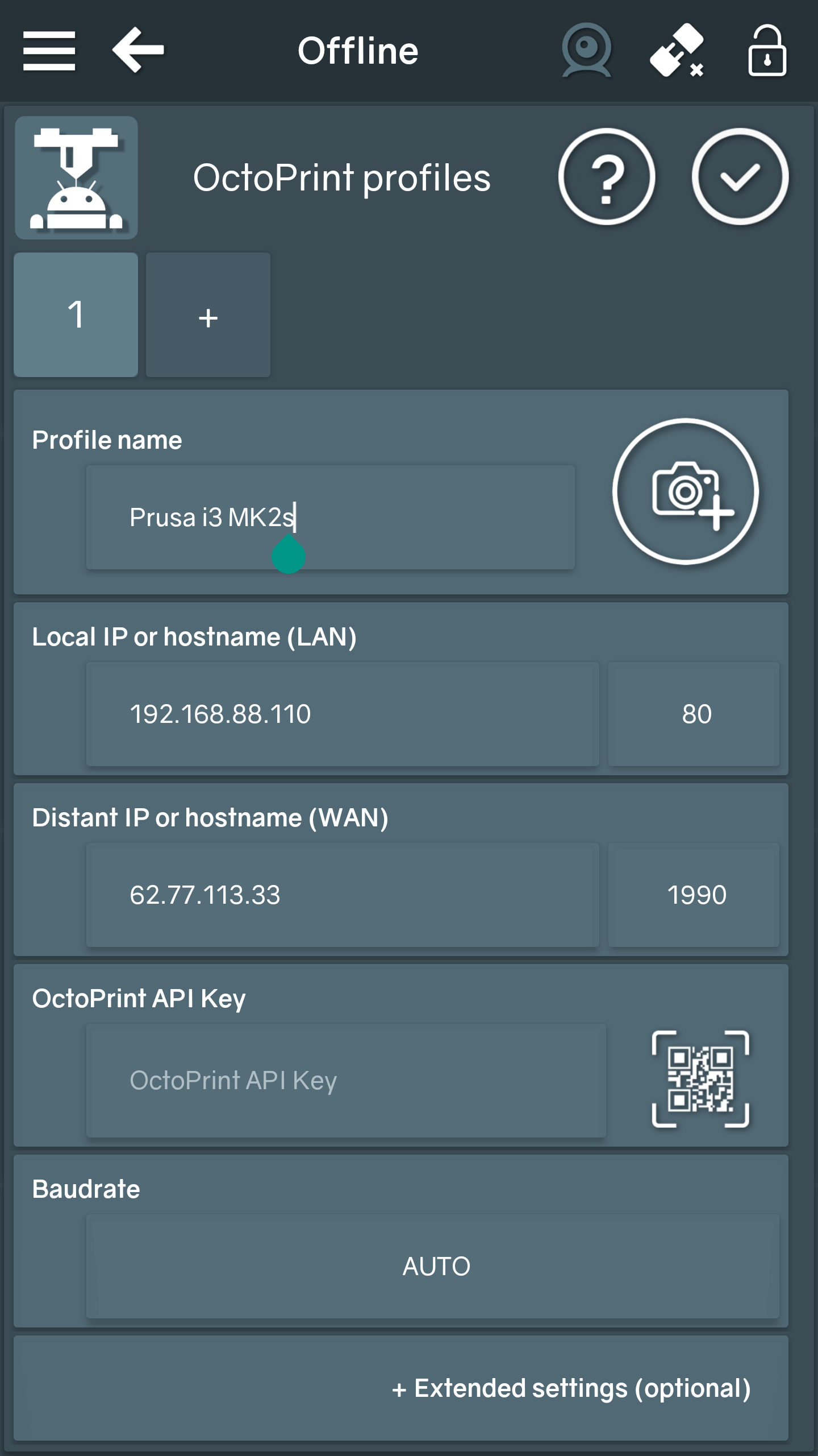

Snažím se pro svou 3D tiskárnu PrůšaI3 nastavit vzdálené ovládání. Tiskárnu mám napojenou přes Raspberry Pi3, na něm je systém OctoPi.
Připojit se k tomu snažím pomocí mobilní aplikace Printoid, která je k tomu přímo určená.
Myslím že tohle byly irelevantní informace, jen pro představu.
No, v aplikaci printoid musím nastavit IP adresu a port, pomocí kterého se připojím vzdáleně (ne pouze v rámci wi-fi).
Takže moje IP: 00.11.222.33 a port nastaven 1990.

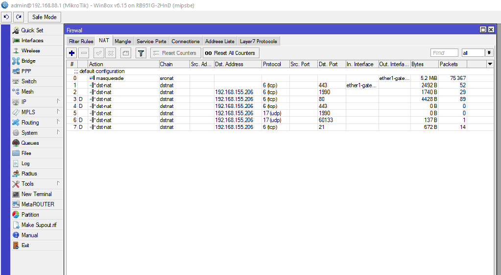

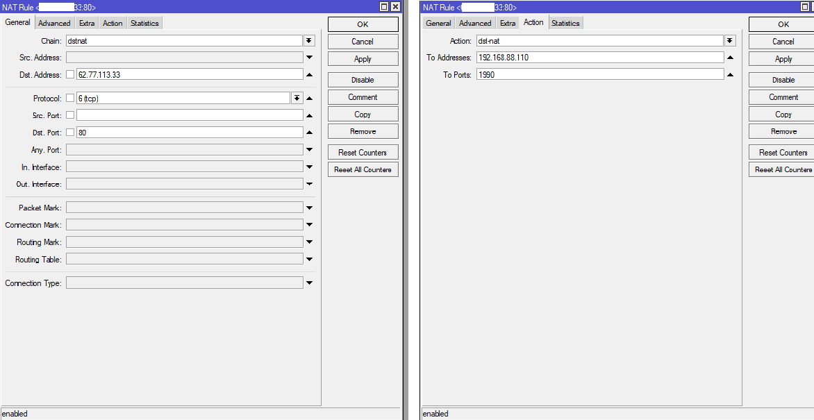

Ve Winboxu jsem nastavoval pomocí návodu port forwarding. access-octoprint-from-the-internet a pomohl jsem si Přesměrování portů
Ale nepřipojím se, kde dělám chybu?

máš to obráceně. To píčko poslouchá na 80/TCP (aspoň podle kapitoly 3/ toho návodu), kdežto ty na mi…
touchwood 08.10.2017 16:27
Prohodil jsem je, stále se ale nepřipojím. Nedá se například nějak vypsat cesta ať je vidět, kudyma…

a co ti tedy nefunguje? Port 1990/TCP otevřený máš.
touchwood 09.10.2017 07:12

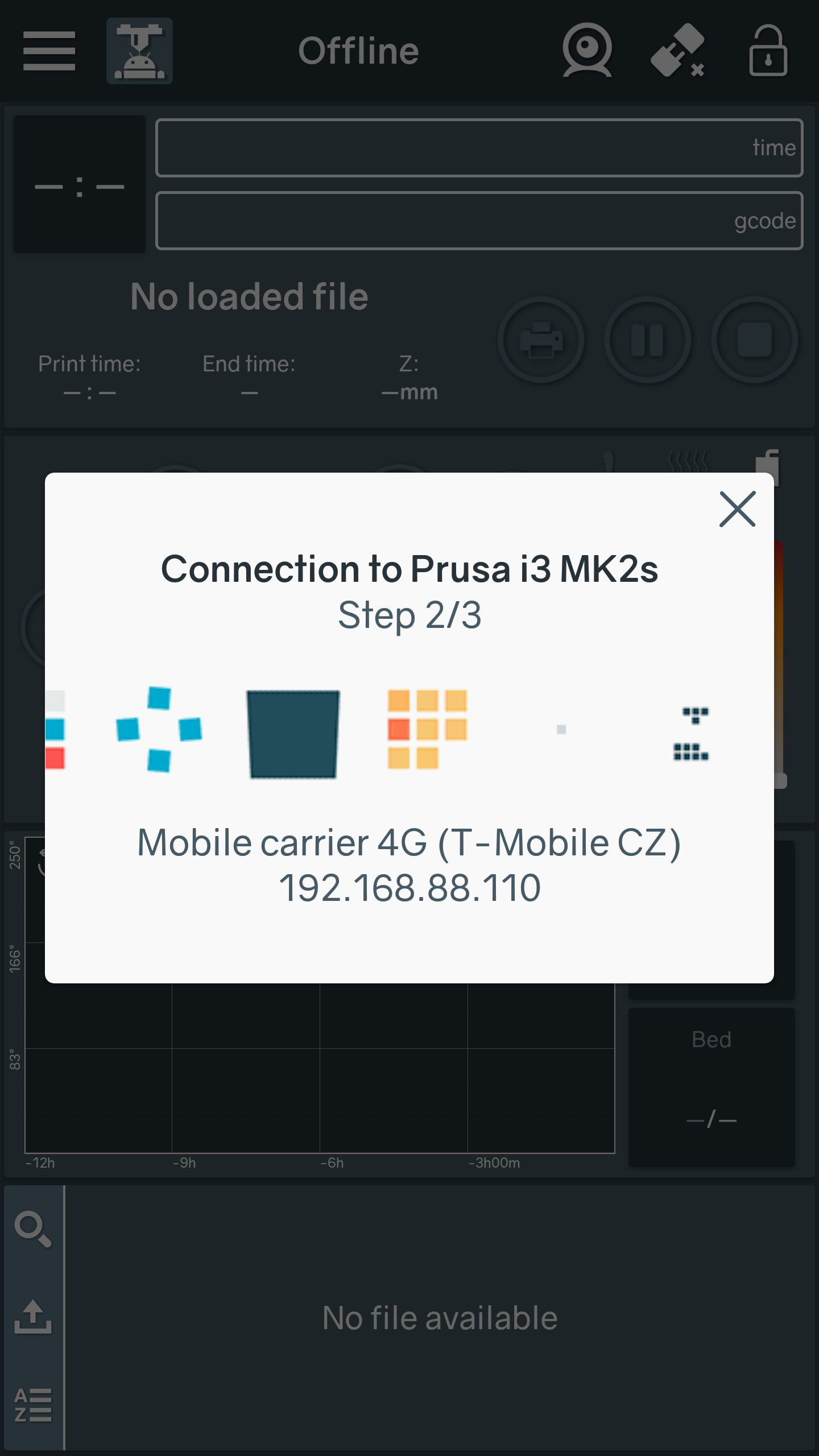

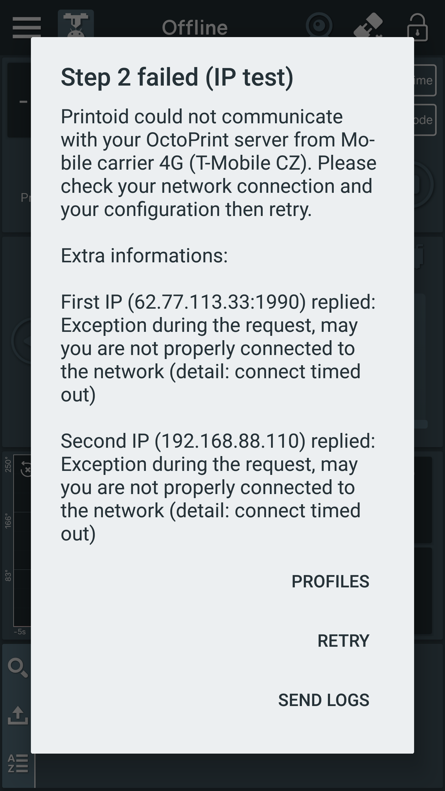

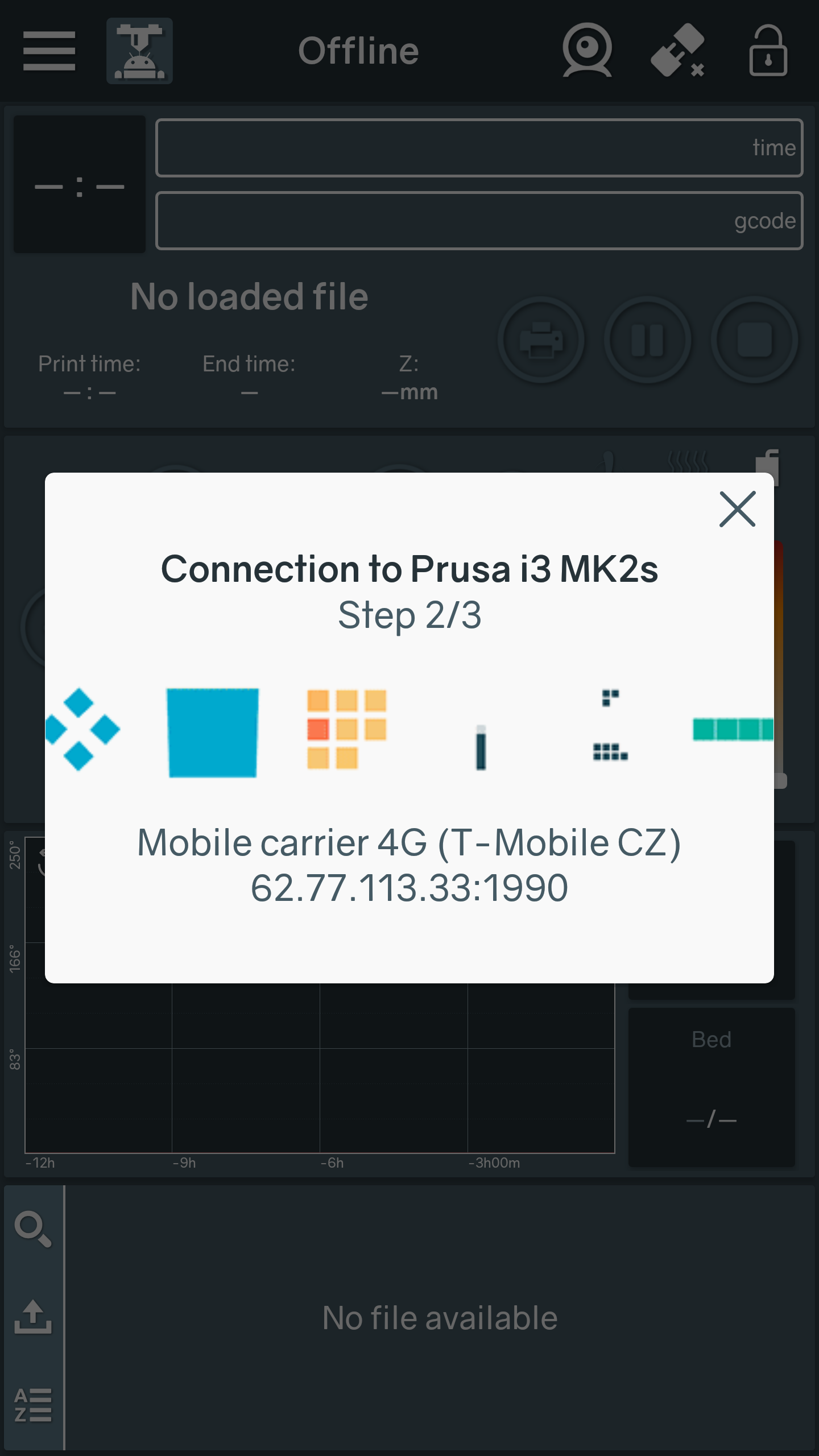

No, zapnu aplikaci pro připojení k raspberry, dám připojit a nepřipojím se. Přikládám vyfocené scree…

od konce: pokud je to vše v rámci jedné L2 ethernetové domény, je jedno, do kterého portu to Píčko p…

V tom případě musíš předělat NAT pravidlo, odebrat IP adresu a (optimálně) nastavit místo ní in-ifac…
touchwood 13.10.2017 05:49
Po tomto zákroku už telefon při připojování nevyhledává, ale okamžitě se vyhledávání přeruší. Vypadá…

Nerád sa miešam profíkom do diskusie, siete nie sú moje "top"... Svoj Mikrotik som si nastavoval sám…
pme 10.10.2017 20:39
pme
má tam vyplněnou dst.address, což je "ekvivalent" a stačí to takto.

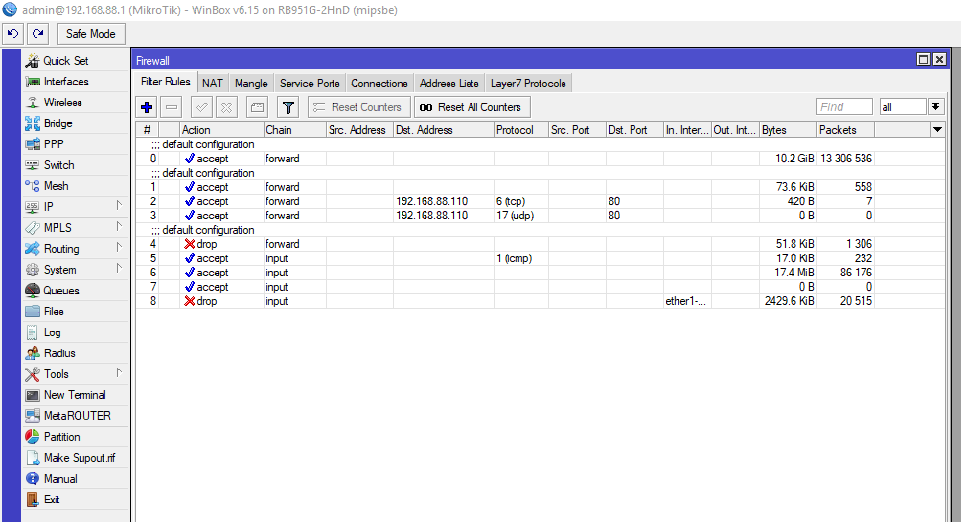

Po tomto zákroku už telefon při připojování nevyhledává, ale okamžitě se vyhledávání přeruší. Vypadá to, jak by ten průchod do routeru našel ale hnedka se odpojil. Může ho ještě něco v tom Mikrotiku blokovat?
Na googlu pořád mluví o nějaké maškarádě nebo pravidla pro filtrování. Já tu přikládám 2 screeny z nastavení IP-firewall FILTER a NAT.
Svoj Mikrotik som si nastavoval sám, ale v tom screene na presmerovanie portov mi tam chýba vyplnená položka In. Interface... či to má byť vyplnené alebo nie, nebudem polemizovať..., ale ja tam u seba mám ether1-gateway. On to má prázdne - nevyplnené...
