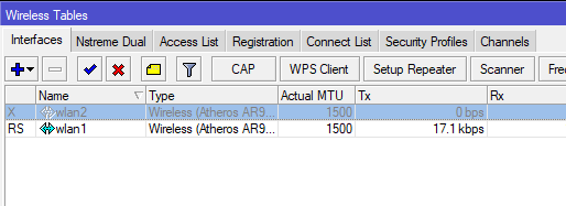

Jo už jsem WinBox taky stáhl - no v té "bezdrátové" sekci je toho víc ale právě když to 5G pásmo neb…
JC90 12.10.2017 16:59
JC90
Neaktivní je "zašedlá", musíš ji povolit (Enable). [80009-wireless-png] edit: co se týká rychlosti…

no ony byly právě povolené (orig. "Enabled") obě - jen ta 5GhZ byla po rozklidknutí podrobných infor…

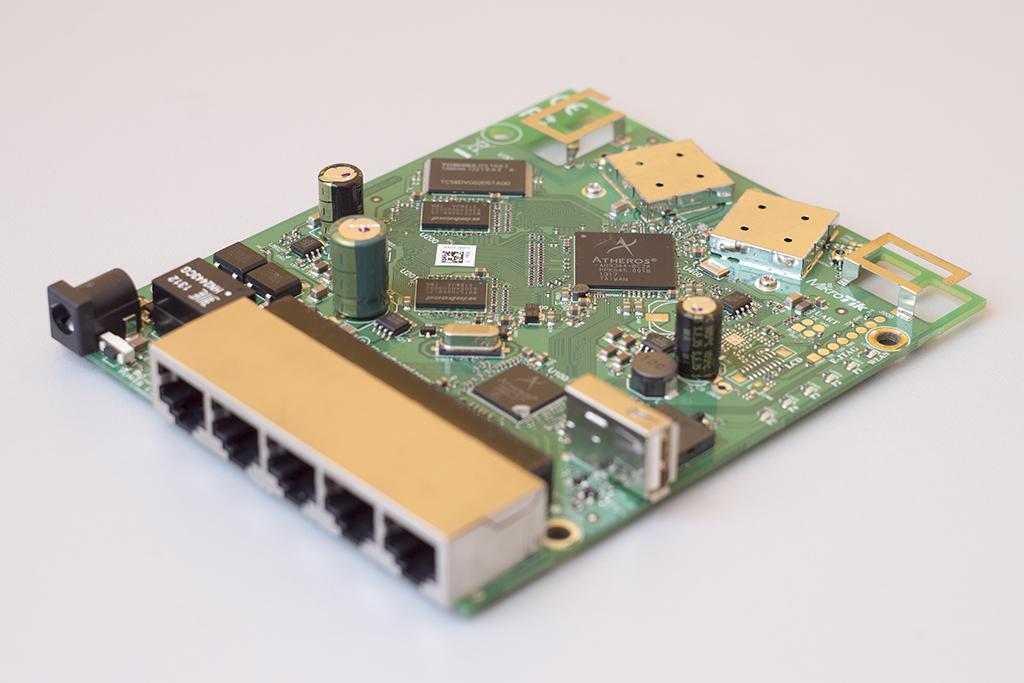

Takhle to vypadá uvnitř:
Protože anténa u těch tvých zázraků je kousek drátku ve velkém plastovém těle, kdežto MKT má antény z plechu/tvarované. Kromě toho ten výše uvedený model má výkon až 1W, což je sice mimo normou povolená maxima, ale pokud máš vlastní bunkr, tak by tě to mohlo zajímat.
no právě. I s tím MKT, pokud to ohulíš, budeš jen na "šnekovi". Někomu to může stačit, nicméně za jeho cenu se dá pořídit minimálně 1xrouter typu RB941 a k tomu 3x stropní AP, kde budeš ale někde úplně jinde s výkonem bezdrátu.
aha čtu v úvodu, že to pokrytí je prý lepší, než u anténových routerů... jak to? :D
Má tři interní antény v MIMO režimu, má kvalitní anténový předzesilovač, který dokáže mnohem líp odstínit šum než obyčejné krabičky. Není třeba ani nastavovat vyšší výkon.

5GHz se povoluje v sekci wireless, kde budeš mít dvě rádia, jedno pro 2,4GHz, druhé pro 5GHz.
Jo už jsem WinBox taky stáhl - no v té "bezdrátové" sekci je toho víc ale právě když to 5G pásmo nebylo viditelné, tak se po rozkliknutí sítě v "interfaces" ta 5 GhZ síť jevila jako fungující, akorát byla ve stavu "not running" i když v nastavení byla zapnutá - nebo se to pak ještě dá nějak dodatečně zapnout v jiné záložce? (napadlo mě v "channels" vytvořit celý nový kanál nebo to jde nějak jednodušeji?) Ale mám zemi nastavenou na Slovensko a vše zatím funguje.
Akorát asi budu muset zase zdupat ISP, že nedělá nic s tou rychlostí. Připojení už je stabilní ale mám mít 25 down 5 up ale když si připojení měřím, tak down nepřesáhne 10 Mbps a to je pořád (up zato leze někdy i k 10), v jakoukoliv denní dobu, někdy i horší... Chápu, že je to "maloměstský" poskytovatel a má to nějakou agregaci ale dlouhodobě <10 je už divné ne? a ještě za to platíme 360,-... Zlaté paneláky na sídlišti co se internetu týče :D. Nemohlo by to být i vadným přijímačem samotným?
No granatovanou ji nemáme no - ale je to tímpádem zhovadilost... před tím jsme měli 8mb (jako v podstatě teď) pak to konečně zrychlili (když jsme chtěli jít ke konkurenci :D :D - avšak za malý příplatek) a teď to jede opět jak šnek... Asi jim buď zase pohrozím, nebo se poptám jak je na tom s rychlostí konkurence... ale bohužel tady mám v podstatě na výběr jen ze dvou ISP - z Ostravy tady těch 6 km do našeho zapadákova potáhne optiku jen blázen, ale když už v tom městě mají za naši cenu i 50 stabilních Mbit (i více), tak proč bychom my nemohli mít rychlost o něco blíže k max. limitu... Uvidím co odepíšou
no ony byly právě povolené (orig. "Enabled") obě - jen ta 5GhZ byla po rozklidknutí podrobných informací a nastaveních zobrazována jako "not Running" tudíž vlevo (jak přikládáte na tom screenu) byly zkratky "S"(lave) u obou ale jen 2GhZ měla status "R"(unning).
