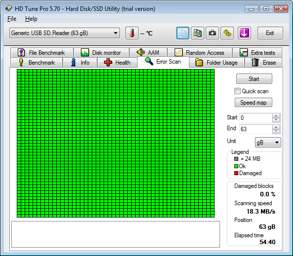

Jelikož majitelka telefonu žádnou ztrátu dat nehlásila a povolila další pokusy s původní kartou, tak jsem ji zkusil pomalu zformátovat na původní formát exFat. Na konci byla hlášená chyba formátování, možná kvůli náhodnému "usnutí" a "probuzení" PC při pokusech s dálkovým ovládání TV karty, tak jsem zkusil výchozí hodnoty, t.j. NTFS formát a pak znovu exFat, to již proběhlo bez chybových hlášek. Výsledek z HD Tune je na obrázku - žádné vadné sektory!
[80066-no-error-microsd-64gb-png]
