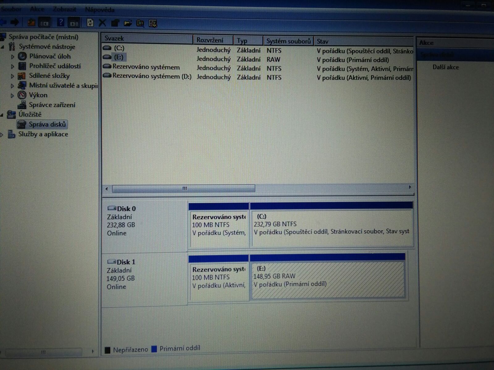

Ahoj všem.. Umřel mi notebook, tak jsem si objednala sata adaptér s tím, že si z HDD ze špatného notebooku zálohuju data, HDD naformátuju a nechám si ho jako externí záložní disk.
Ovšem můj plán selhal ve chvíli, kdy mi to začalo házet hlášku, že systém Windows nemohl dokončit formátování. Zkusila jsem odstranit oddíl, vytvořit nový, restartovat a pořád to nebylo nic platný.
Disk jde naformátovat jen do exFAT a tam zase nedostanu žádné běžné soubory (Filmy, fotky, dokumenty..), vždy to napíše, že zdrojového souboru nebo disku nelze číst.. Tak si prosím o radu zkušenějších.. Co jsem sama věděla a zmohla, už bylo vyčerpáno.

Spustite "Správu diskov" a vložte tu obrázok toho vášho disku, ktorý nemôžte sformátovať.
Disk E

Tvojmu disku absolútne nič nie je, ani mu nič nechýba.
Len primárny oddiel kde bol OS na C:\ (vedľa aktívneho, systémového) je v RAW.
Použi nástroj Diskpart.exe - clean. (pre teba zložité)

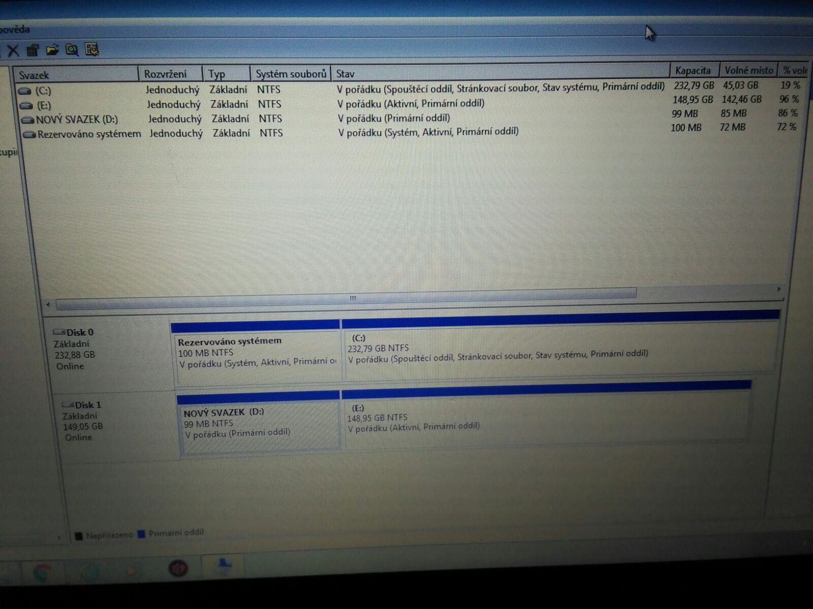

Děkuji všem, ještě jednou jsem zkusila vše vymazat, znovu vytvořit, zkusila jsem znovu zformátovat a nic. Vypojila jsem z USB, zapojila.. Pak padlo dalších nespočet pokusů a systém Windows to se mnou očividně vzdal a disk zformátoval..
Však tam máš dva oddiely z pôvodnej inštalačky Windows x64 bit.
Si si istá, že formátuješ oba oddiely alokačnou tabuľkou NTFS?
ty máš na externím disku dva oddíly? špatně.
Vytvořil se tam automaticky jako "Rezervováno systémem", jen jsem ho přejmenovala
1. Odstráň ten oddiel rezervovaný systémom o veľkosti 100 MB
2. Vytvorí sa jeden jediný oddiel na disku E:\ o veľkosti cca 150 GB (148,98 GB + 100 MB)
3. Tento jeden jediný oddiel preformátuj na NTFS. Potom bude na disku jeden jediný oddiel o veľkosti cca 150 GB
4. Potom tu vlož obrázok zo "Správy diskov"
"rezervováno systémem" je dědictví z doby, kdy to byl interní disk pro windows.
