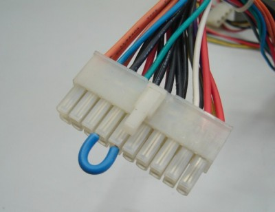

Všechno odpoj a vyzkoušej zdroj naprázdno, jestli se roztočí větrák. Propojíš zelený drát s jakýmkol… nový
