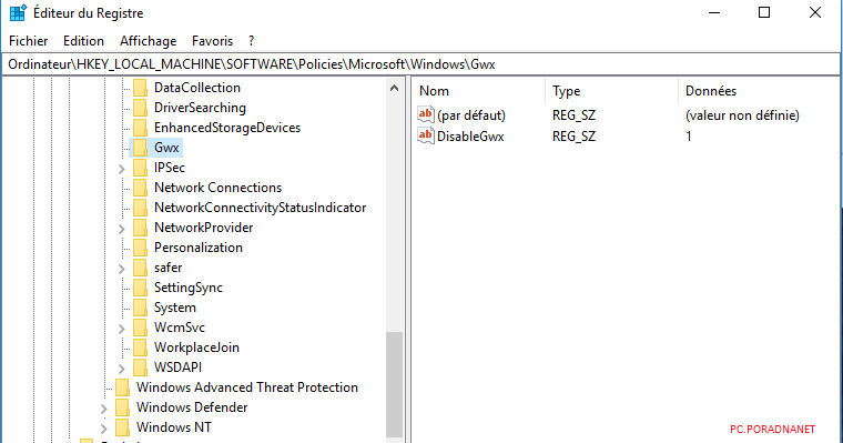

• Pozastavit Update pomoci PowerShell, nebo vyse KOZALK :
REG ADD HKLM\SOFTWARE\Policies\Microsoft\Windows\Gwx /f /v DisableGwx /t REG_SZ /d 1
Kde si vyštrachal z babičkinej škatulky pre 1709 tento tvoj kľúč? Jedine by mohol byť priprcnutý ladičkou PowerShell do Registrov, len neviem, či reálne zablokuje záplatovanie na furt.

• Ah jo, nic takového v 1709 neexistuje, nevim kde z googlu jsi to okopiroval, ale mimo vlastni DWORD (32-bit) klic -> "NoAutoRebootWithLoggedOnUsers" ktery by musel vytvorit v "AU" a pridelit hodnotu -> "1" s tim vic neudela, protoze tyto polozky neexistuji !!
• Proto jsem uvedl GWX, ktery po spusteni prikazu a verifikaci je klic DGWX pritomen s hodotou 1, nic spolecného s nejakou babickou..
