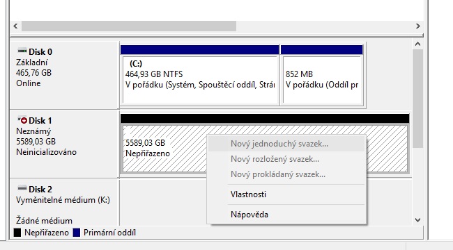

Tam se zobrazuje ale nejde naformatovat.

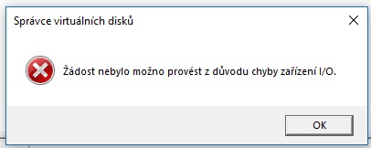

zkoušel jsem podle toho návodu ale nemám možnost ten disk naformatovat vždycky to napiše chybovou hl…

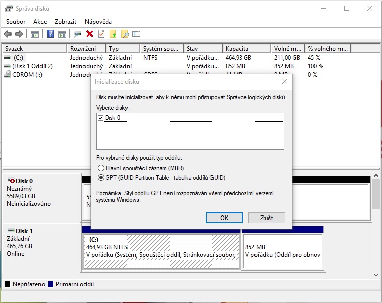

Právě že jsem kliknul na disk a dal inicializovat disk a zobrazi se tabulka (víc první obrázek) . Zk…

Je divné,že se nový disk cpe jako Disk 0,to by měl být ten současný systémový a další disky se mají…

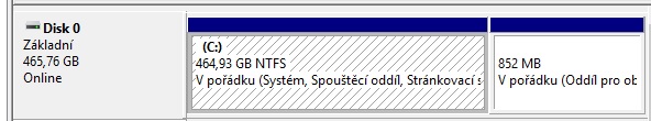

Tak jsem odpojil disk a systemovy disk je ted jako Disk 0. (víc třetí obrázek)

nejde kliknout na "Nový jednoduchý svazek...".

Nemáš ty položky aktivní ani v té levé části (jak je napsáno Disk 1)? Máš tam taky Neinicializováno… poslední

Právě že jsem kliknul na disk a dal inicializovat disk a zobrazi se tabulka (víc první obrázek) . Zkusil jsem obě možnosti ale pokažde se zachvýli zobrazí chybová hlaška (vícdruhý obrázek). Zkoušel jsem přiřazovat i pismeno k disku a to taky nejde.
Je divné,že se nový disk cpe jako Disk 0,to by měl být ten současný systémový a další disky se mají řadit až za něj.Zkus ho odpojit a koukni znovu do správy disku,jestli ten původní zůstal jako Disk 1 nebo je teď jako 0.
Je to nějaké pomotané,ale už je alespoň na pozici Disk 1.Zkus to ještě přepojit podle rady dsa:
Máš tam taky Neinicializováno. Okno inicializace by se ti mělo ukázat po prvním spuštění PC po připojení toho nového disku. Proběhlo něco takového? Pokud ne, zkus ten disk odpojit, zrestartovat PC, pak vypnout a znovu přidat ten disk. Musí se pak po startu systému objevit dialogové okno s dotazem na inicializaci.
