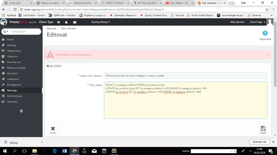

Vypluje mi pouze toto (viz příloha).
A select tam být musí, protože to příkaz bez selectu nevezme.
Jinak příkaz mám zde (zjistil jsem ,že potřebuju ještě v jedné tabulce udělat změny, proto mi přibyl řádek):
Předem díky za odpověď.

Samozrejme, že to je obmedzené len na SELECTy, stačí si prečítať dokumentáciu. Presne kvôli takým používateľom, čo kopírujú SQL príkazy kade-tade z internetu. Pokiaľ chceš spúšťať SQL priamo voči databáze, tak použi nástroj, ktorý je na to určený.
Neprezradil si nič o svojom hostingu, takže ťažko povedať, aké nástroje ponúkajú. Najjednoduchšie pre teba bude použiť Adminer, čo je SQL klient v jedinom PHP súbore, ktorý stačí nahrať na server. Odporúčam ti ale spraviť si zálohu databázy predtým, než tam začneš púšťať SQL príkazy, ktorým nerozumieš.

Už jsem s PrestaShop dlouho nic nedělal, ale ten SELECT je tam naprd, nic neudělá, respektive výsledek zmizí v drátech, protože v UPDATE stejně šaháš na tabulku ps_product_shop a ne na tu, co vylezla se Selectu (to bys musel UPDATE narvat do závorky v tom selectu). Nejsem si jist, jestli PrestaShop v tomto okénku podporuje UPDATE.
Já takové zásahy dělal vždy přes MySQL MyAdmin - pokud máš databázi MySQL. Tak to jde v pohodě, v grafickém rozhraní. Ne, že bych UPDATE nedokázal napsat, ale jsem od přírody línej a to grafické rozhraní umí dobře všechno.
