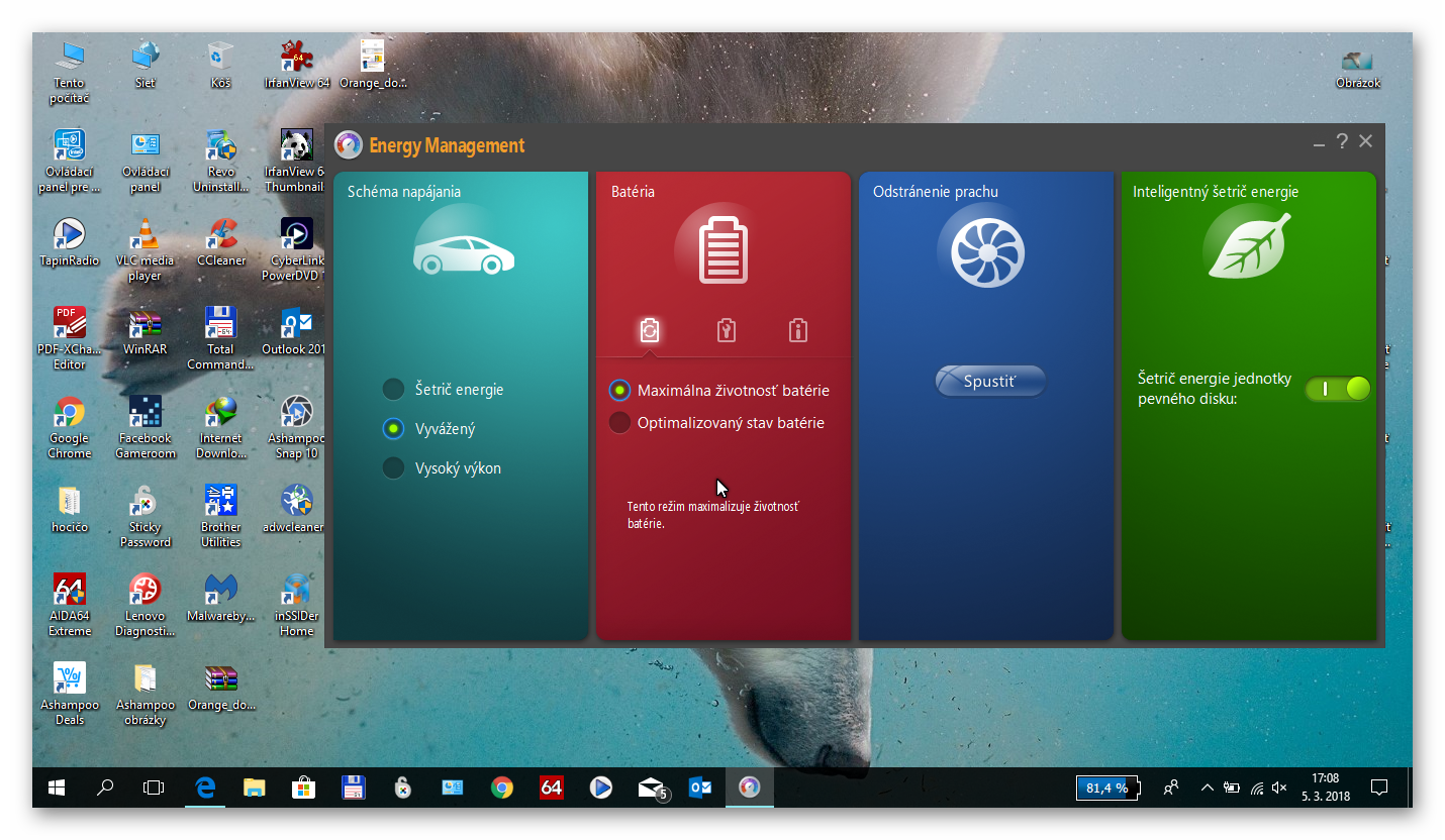

Posielam screen,prepnul som to naspat na- Maximálna životnosť batérie-
Si myslím,neviem že asi tu treba niečo nastaviť,ale či ozaj a ako
Nič tam netreba meniť, to sú štandardné hodnoty.

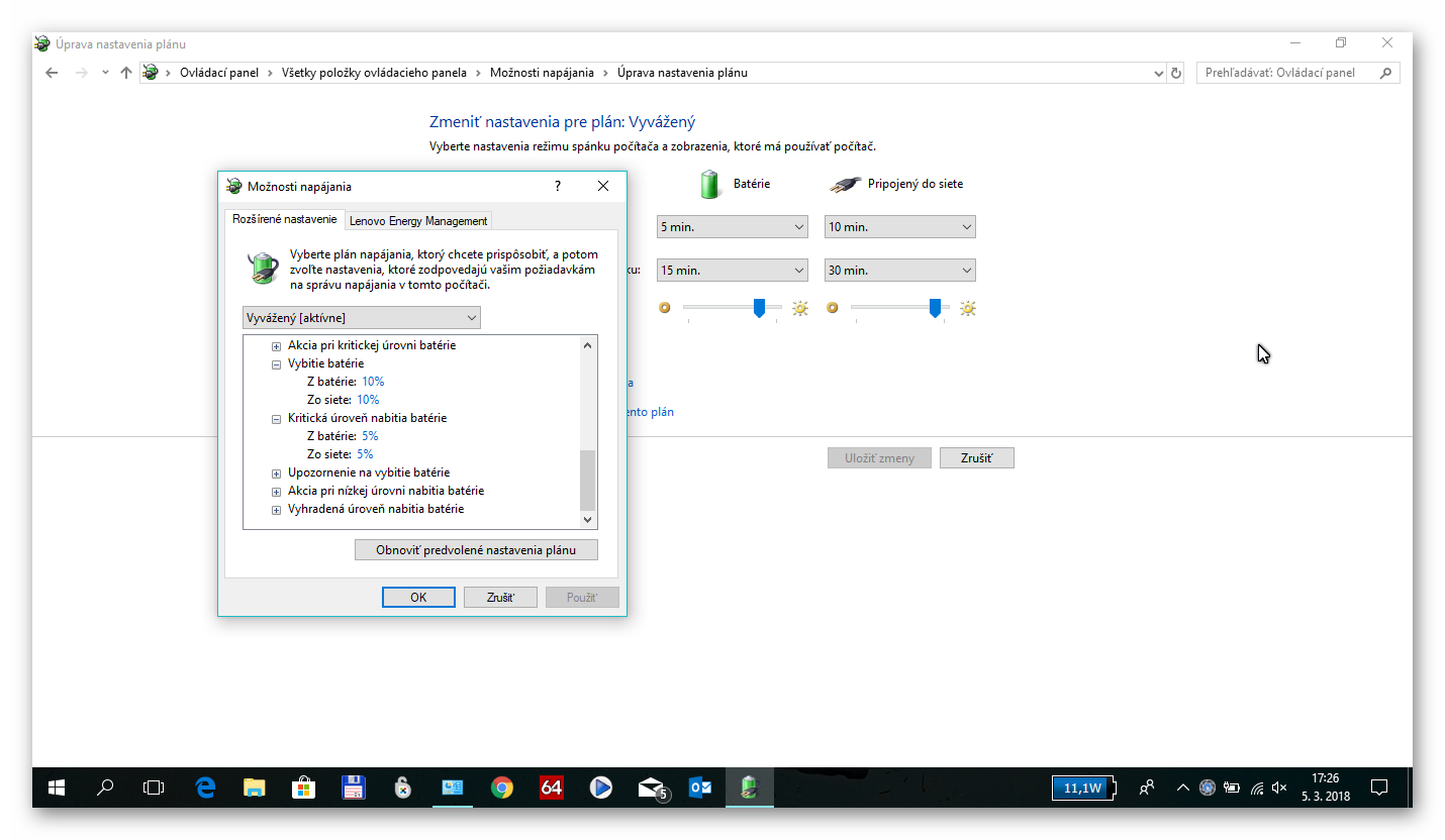

Ok ale my príde z toho obrázka,že keď to mám nastavené na Optimalizovaný stav batérie tak sa v prípade že vypne elektrina začne nabíjať až pri 5 alebo 10%,že je to nejak prepojené čo sa týka nastavení Energy Management a v ovládacom paneli Možnosti napájania.Ok nechám to tak nič tam meniť nebudem vypne nabije pri určitých percentách
