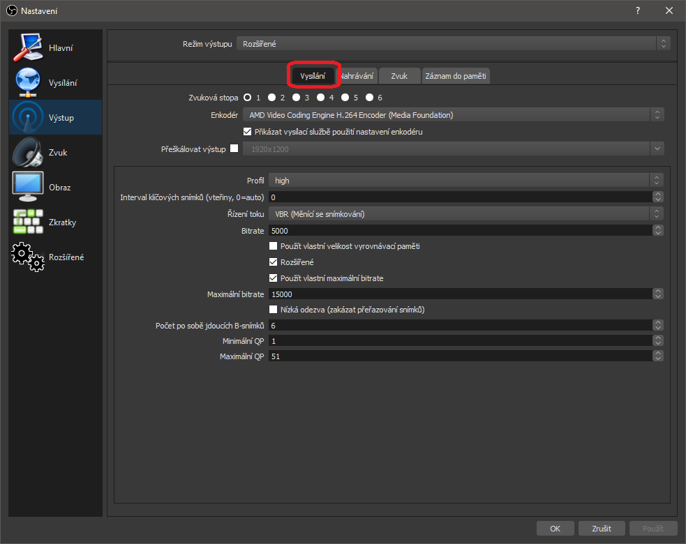

V Nastavení je ikona "Výstup". Tam určíš, jaký se má použít kodek a kontejner. Kodek nastavíš v kartě "Vysílání" (doporučuju ten s HW akcelerací - nvidia/AMD), kontejner pak v kartě "Nahrávání."
Pak si už jen pod ikonou "Vysílání" (pozor, to je něco jiného, než karta pod "Výstupem") případně zvolíš okamžitý streaming na vybranou online službu.

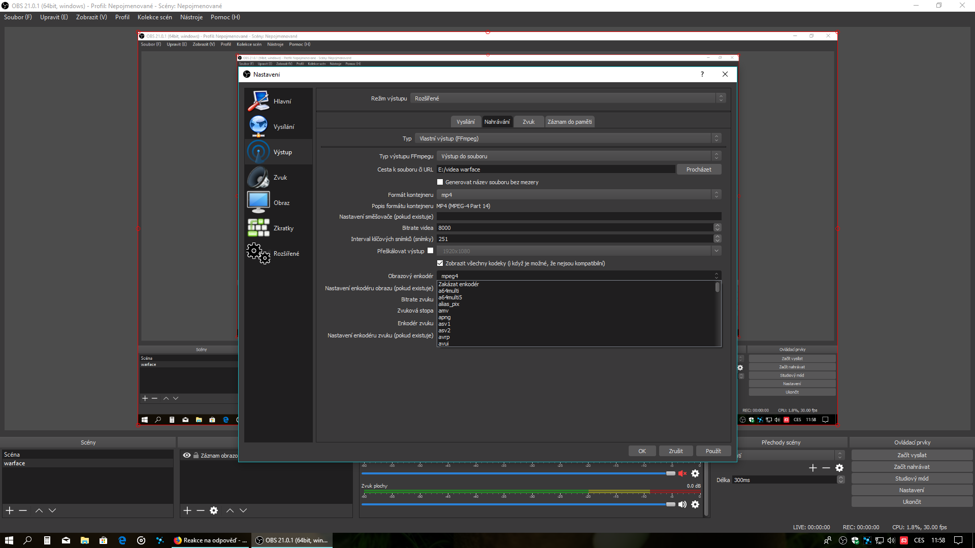

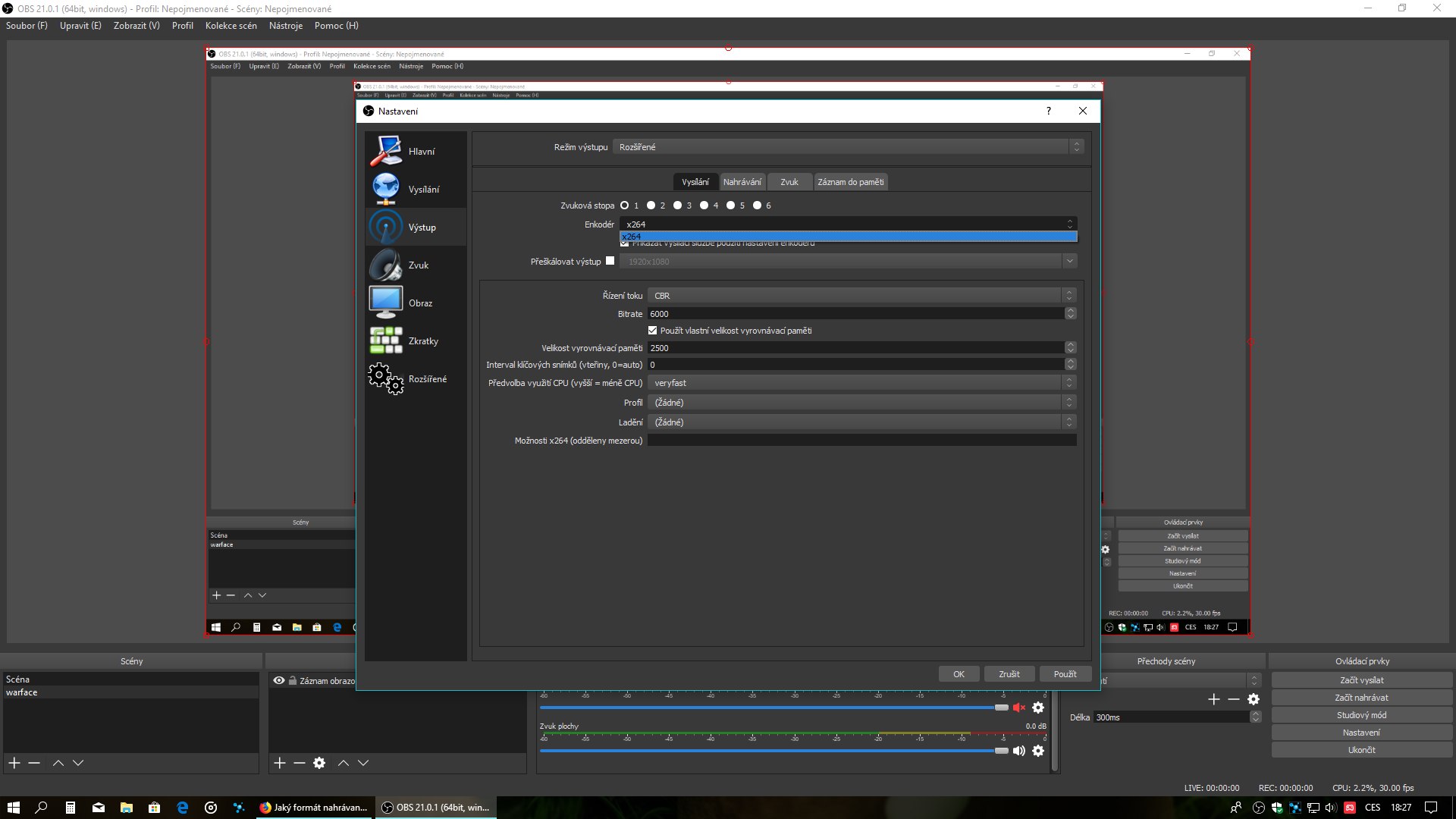

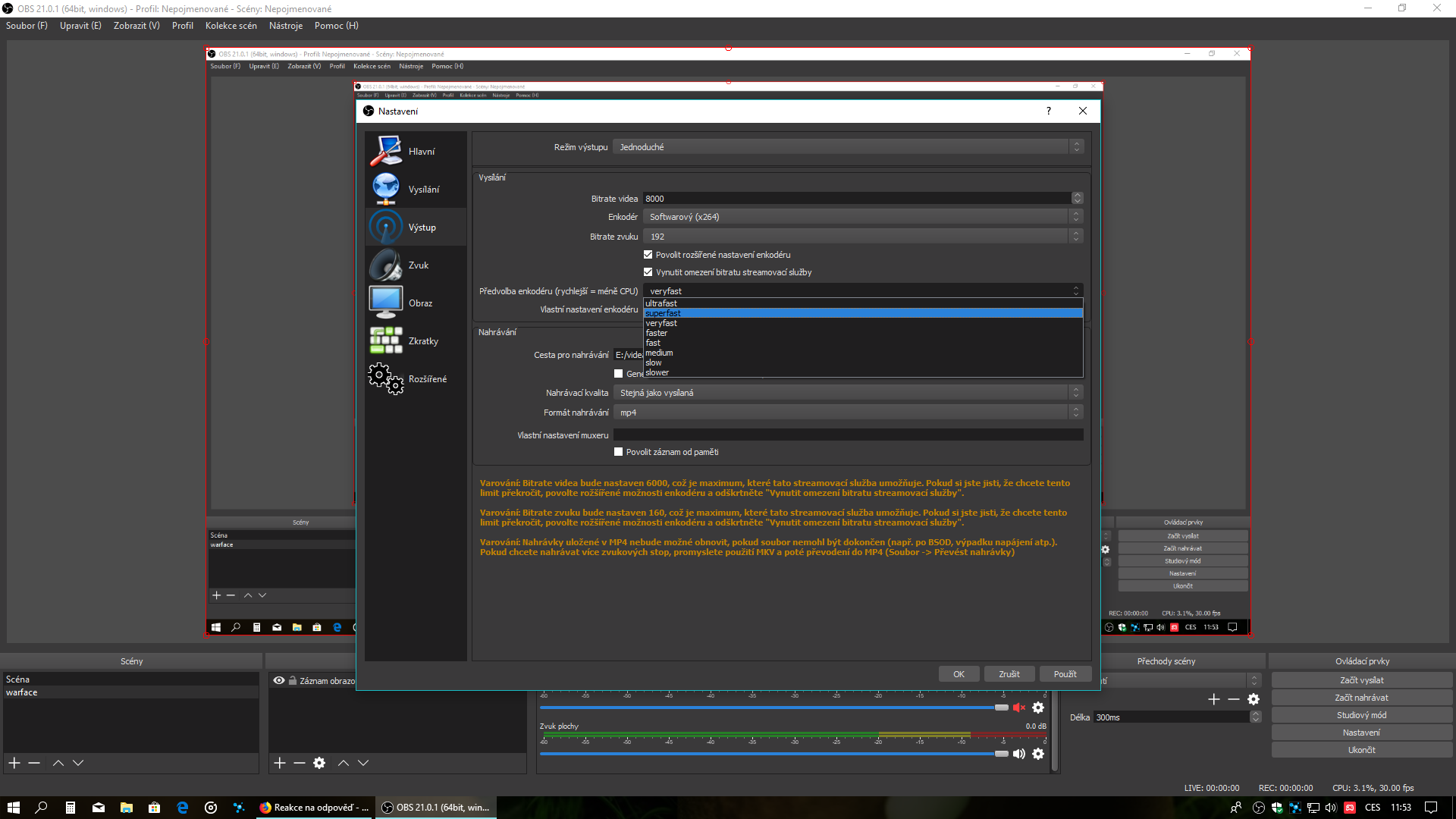

Kodek nastavíš v kartě "Vysílání" - obr 1 tam mám možnost jen sw x264

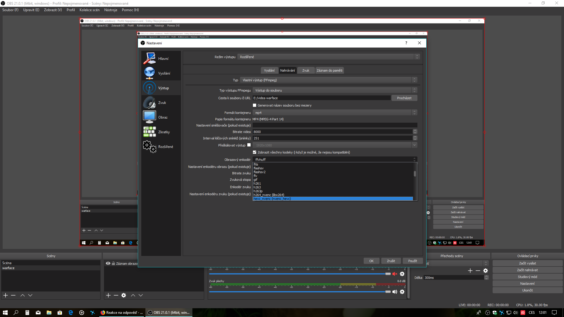

Když zafajfknu -povolit rozšířená nastavení enkodéru -obr2- taky tam nemám to co píšeš

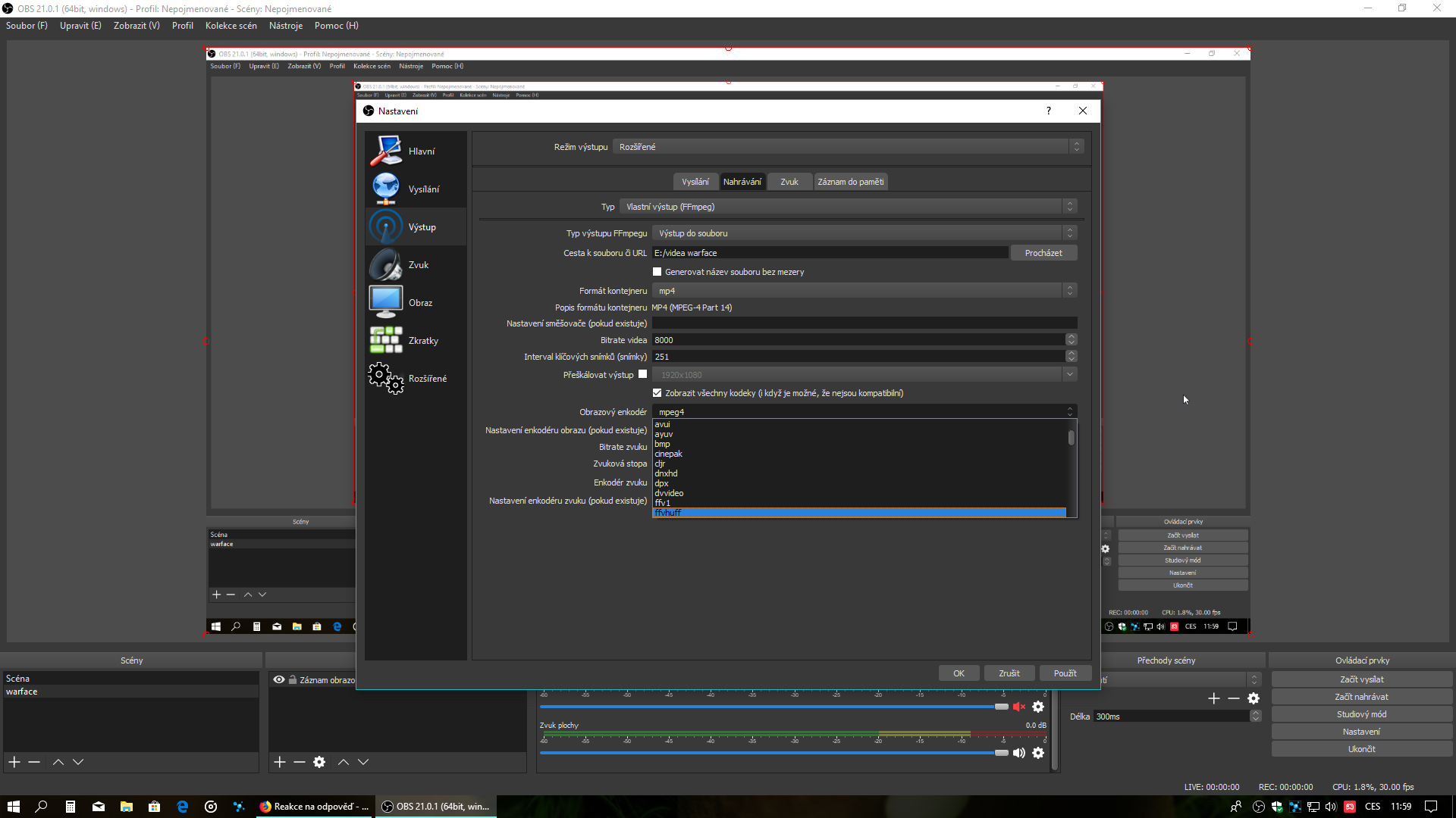

Když zatrhnu režim rozšířené

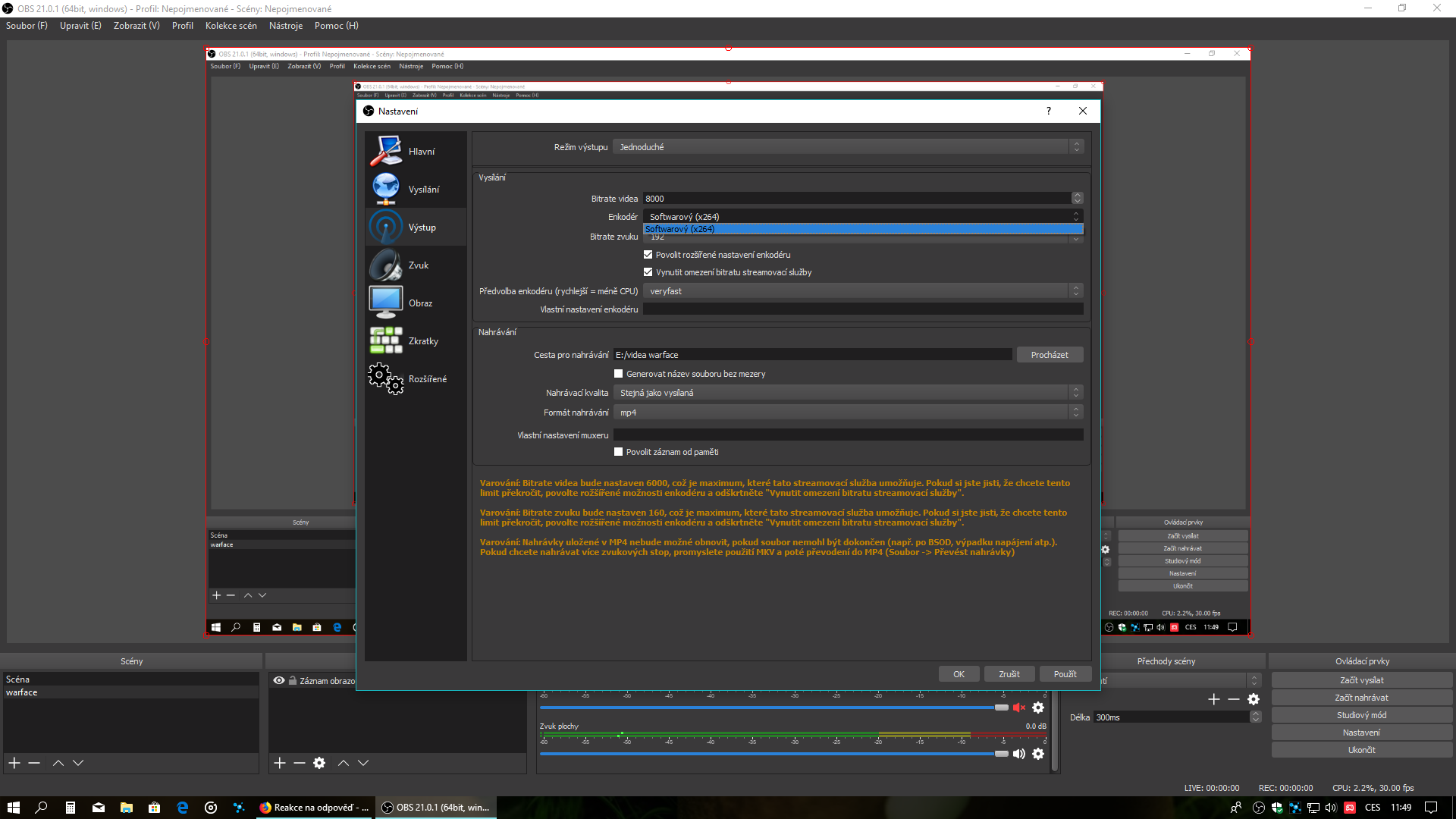

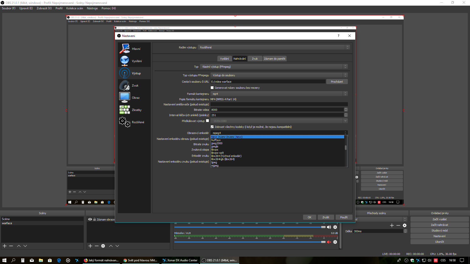

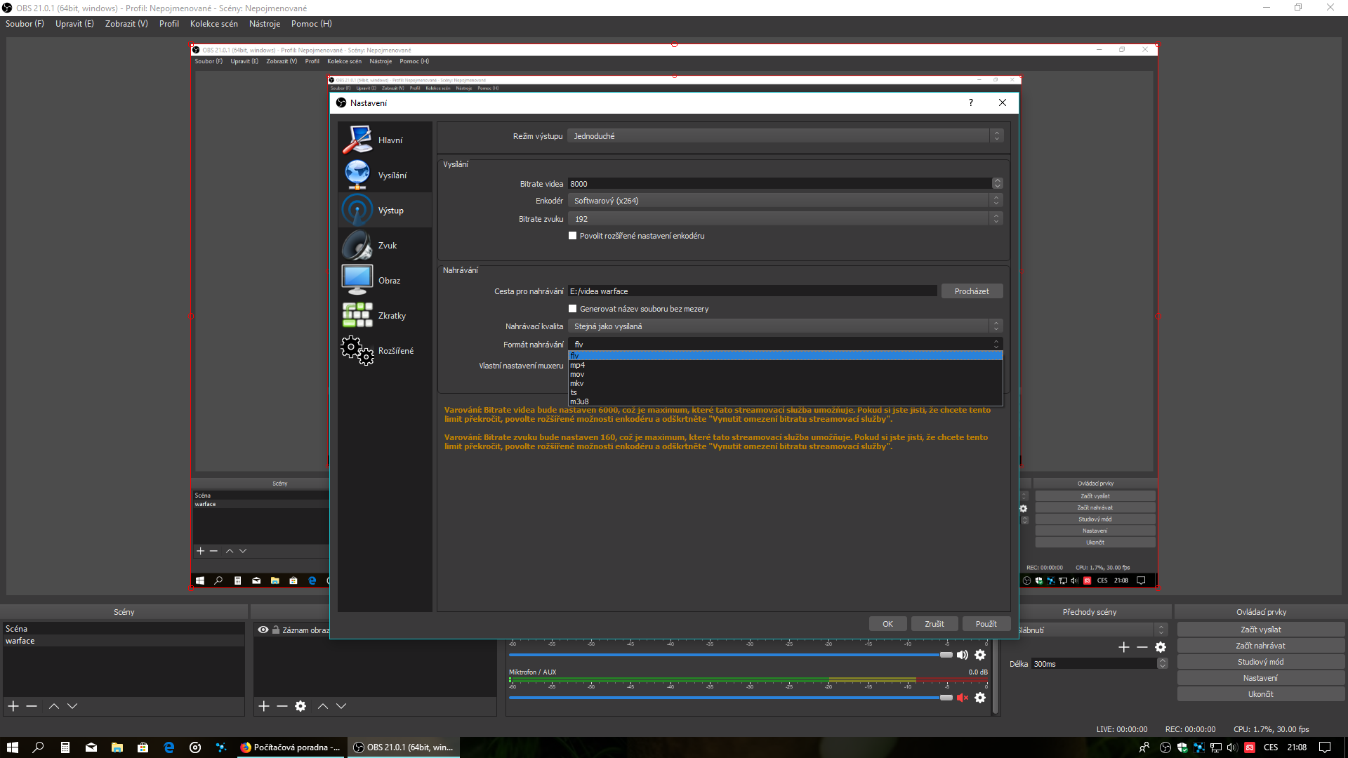

mám tam více voleb pro kodek,ale žádný AMD,ani hw akcelerace tam není-obr3,4,5 všechno jsem to nefotil to je tak třetina.
Opakuji,nechci nic streemovat ale jen nahrát video.
to přece závisí na tom, jaký HW v PC máš. nvidia má nvenc, AMD pak viz ten thread co jsem linkoval.
Nicméně jsi nevyfotil to, o čem celou dobu píšu. Fotíš streaming a vysílání jsi nevyfotil.

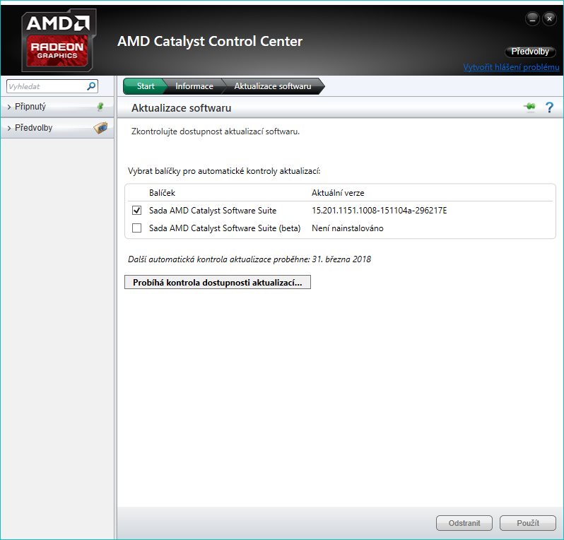

edit: HD7870 je podporovaný i v posledních driverech (https://support.amd.com/en-us/download/desktop?os=Windows%2010%20-%2064) proč tedy nenahráváš pomocí nástroje integrovaného v nich?
Já mám 6870 ,obs jsem vyguglil jako nejdoporučovanější sw.tak jsem ho chtěl zkusit.
oh..
Jsem slepoň.
V tom případě VCE nemáš.
