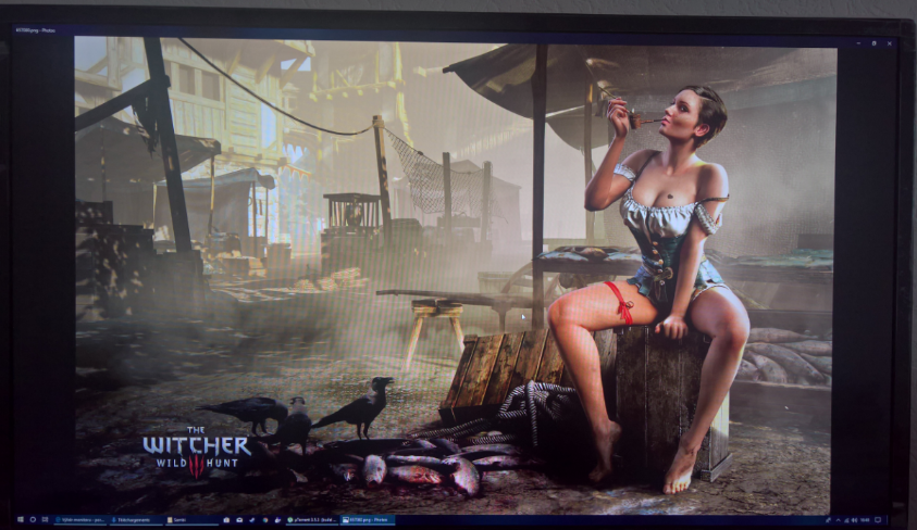

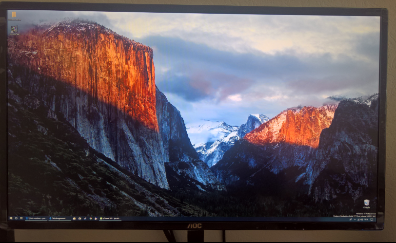

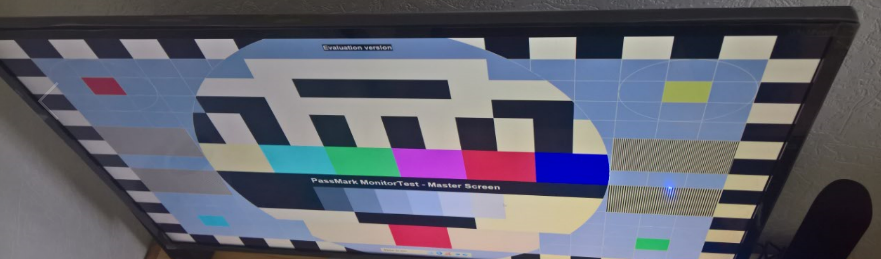

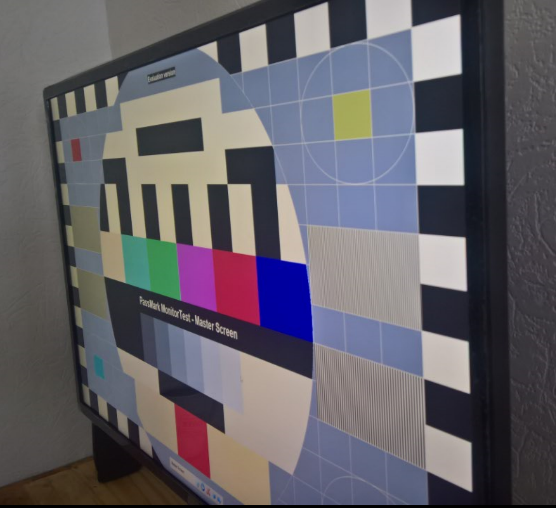

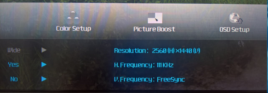

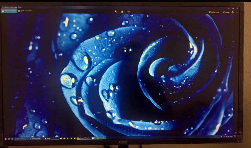

AOC q3279vwf PC
• Bohuzel nemam momentalne nic lepsiho na fotografie, original rozliseni bylo moc velké jakou soubor. Tak se omlouvam za kvalitu, jde jen jen pro rychlé zobrazeni :
• Pro majitéle tohoto monitoru AOC q3279vwf co trpi s "GHOSTING", aktivujte na PC obnovovaci frekvenci "75Hz" + FreeSync, v menu (OSD) monitoru polozka OVERDRIVE zvolte "WEAK".
• V otazce barev aktivujte v AMD ovladaci 10Bit paletu barev a na monitou aktivujte funkci "DDC|CI".
* Pro majitelé NVIDIA, dezaktivujte auto "SCALING" a ponehejte nativnich 2560x1440p". U "32" palcu uz bych spise privital "CURVED" lehce zakriveny monitor, ktery u této velikosti pro uzivatelé co jsou k monitoru blyze, neni vubec k zahozeni. Ale od monitoru jsem nastesti dostatecne vzdalen.
[81768-plochaverze-png]
FOTOGALERIE PC :
PLOCHA :
[81768-plochaverze-png][81769-plocha2-png]

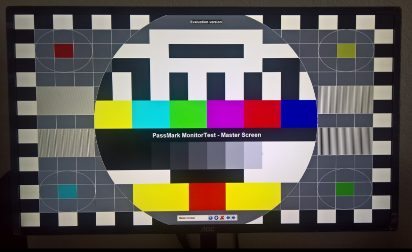

CONTRAST
[81770-test-contrast-png][81777-test-contrast-image-png]
POZOROVACI UHLY
• Zde muzes pozorovat, treba na zlute, ze v uhlu dohazi ke strate , tak jako se kontrast premenuje z cerné na sedou.
[81771-vision-1-png][81772-vision-2-png][81773-vision-3-png]

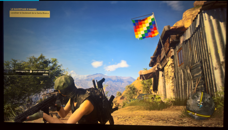

GAMING

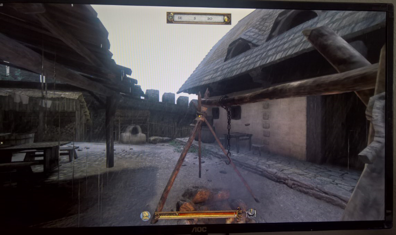

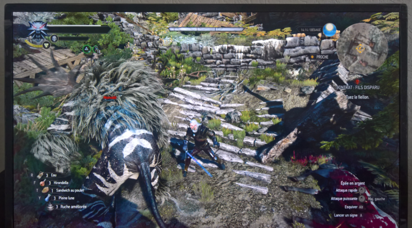

[81774-witcher-3-png][81775-kingdom-deliverance-png]

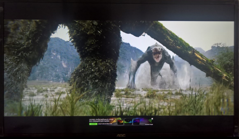

UHD VIDEO
[81776-uhd-trailer-png][81778-aoc-menu-png]

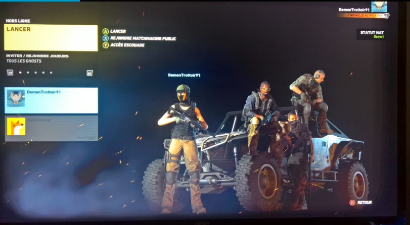

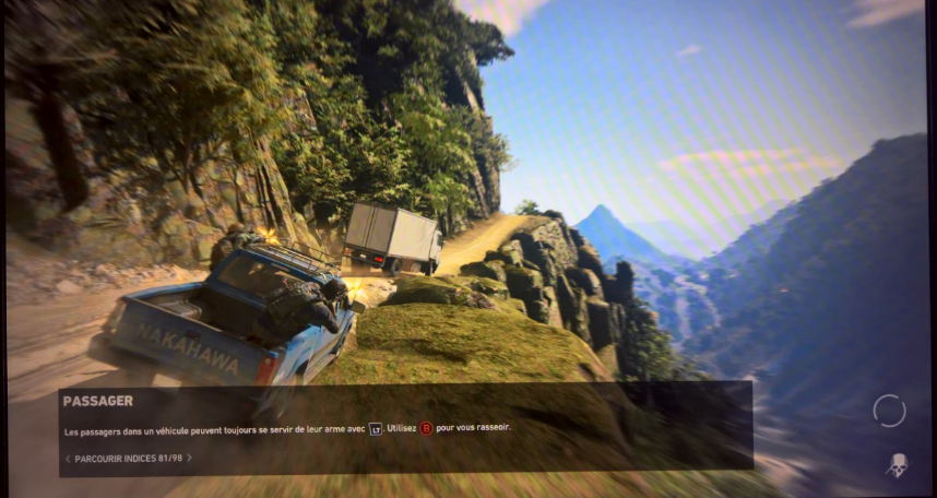

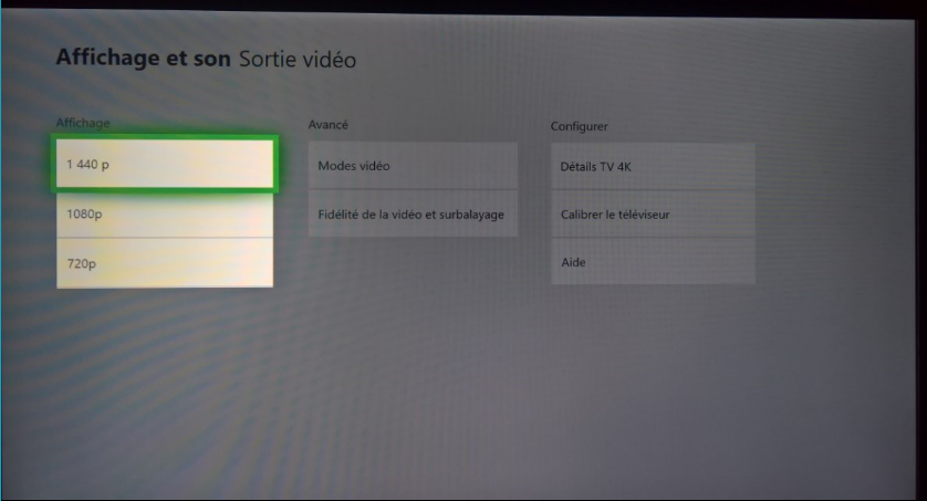

AOC q3279vwf + XBOX X 2K@1440p
• Zobrazeni XBOX X s podporovanym rozliseni, 2K@1440p, nekteré hry viz foto, nevypadaji vubec spatne :
• Pro lepsi hloubku cerné, aktivujte :" nastaveni -> zobrazeni" a na misto "TV" zvolte PC RVB + rozliseni "1440p".
• Nastaveni 1440p XBOX X :
* V nastevni jde i aktivovat funkce FreeSync, cim se stava kompatibilni se zarizeni XBOX (samozrejme i barvy jsou v Default zobrazné na 10Bit .
[81779-xbox-rozliseni-2k-png]

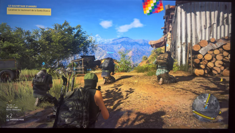

• XBOX X Ghost Recon 1440p :
[81780-xbox-3-png]
FOTOGALERIE XBOX X + AOC q3279vwf 2K@1440p :
[81781-xbox1-png][81782-xbox-2-png]
[81783-xbox-3-png][81784-xbox-4-png]
