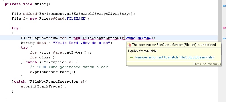

Ty tomu programování moc nedáváš, co. Zkus nahradit: FileOutputStream fos = new FileOutputStream(f)…

To jsem taky zkoušel ale výsledek je tento viz příloha díky

Tam má být toto FileOutputStream fos = new FileOutputStream(f,true); na netu jsem našel toto Cons…

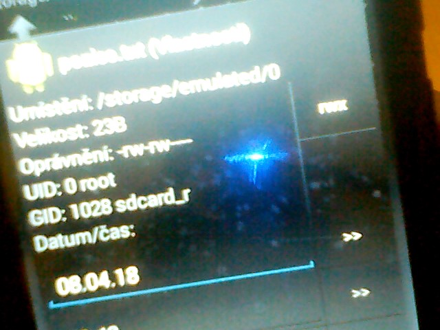

Tady jsem našel video návod https://www.youtube.com/watch?v=V8b-l13L8XY postupoval jsem krok za krokem akorát jsem změnil jméno souboru na pozice.txt nainstaloval jsem do mobilu Aligator S4060 duo a nic žádný soubor jsem pomocí aplikace Total Comanderu nenašel kde může být zakopaný pes ??? ::)::) díky
poznámka v Eclipse s toho udělám neco.apk překopíruji to na mobil na SD karta a odtud to instaluji.
To já vím že se vytvoří soubor až po kliknutí na ten butonek .Další věc já si myslím že ty aplikace takto přenesené do telefonu instalují do telefonu tak jak mají aaa už mě to funguje já jsem s nějakého důvodu nepřidal do Androidmanifestu nedal
<uses-permission android:name="android.permission.WRITE_EXTERNAL_STORAGE"/>
ačkoliv jsem si byl jist že jsem tam přidal ::) ale mě to vytvoří soubor ve vnitřní paměti /storage/emulated/0 viz příloha za kvalitu se omlouvám díky

upravit aby se ten soubor nepřepisoval to znamená obsah souboru zůstával ale nové data se do souboru přidávají na konec souboru díky
Tam má být toto
Constructs a new FileOutputStream that writes to file. If append is true and the file already exists, it will be appended to; otherwise it will be truncated. The file will be created if it does not exist.
Podle mě je v tom takový "hokej" nebo já ho mám to spíš :-D koho by napadlo že místo "MODE_APPEND"má tam být "true"!!! díky
