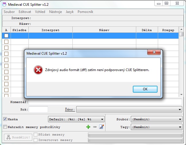

Jak mohu rozdělit jeden velký soubor .dff pomocí .cue? Program Cue Splitter .dff prý neumí (hlásí mi to program).

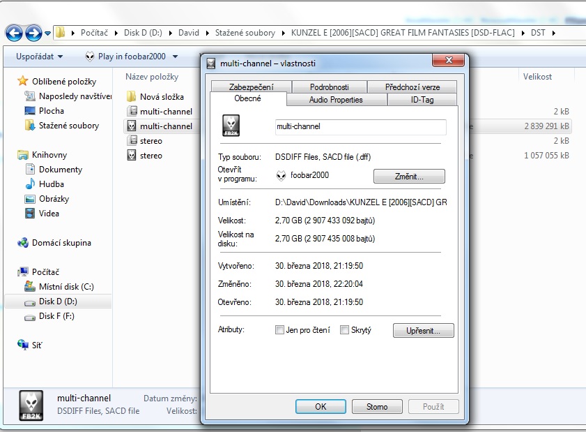

Mám jeden kompletní .dff soubor včetně .cue souboru. Ten .dff soubor bych chtěl rozdělit na jednotlivé tracky/skladby. Jelikož ale program cue splitter nepodporuje .dff, není to možné. - viz. screen č.1 + screen č.2
