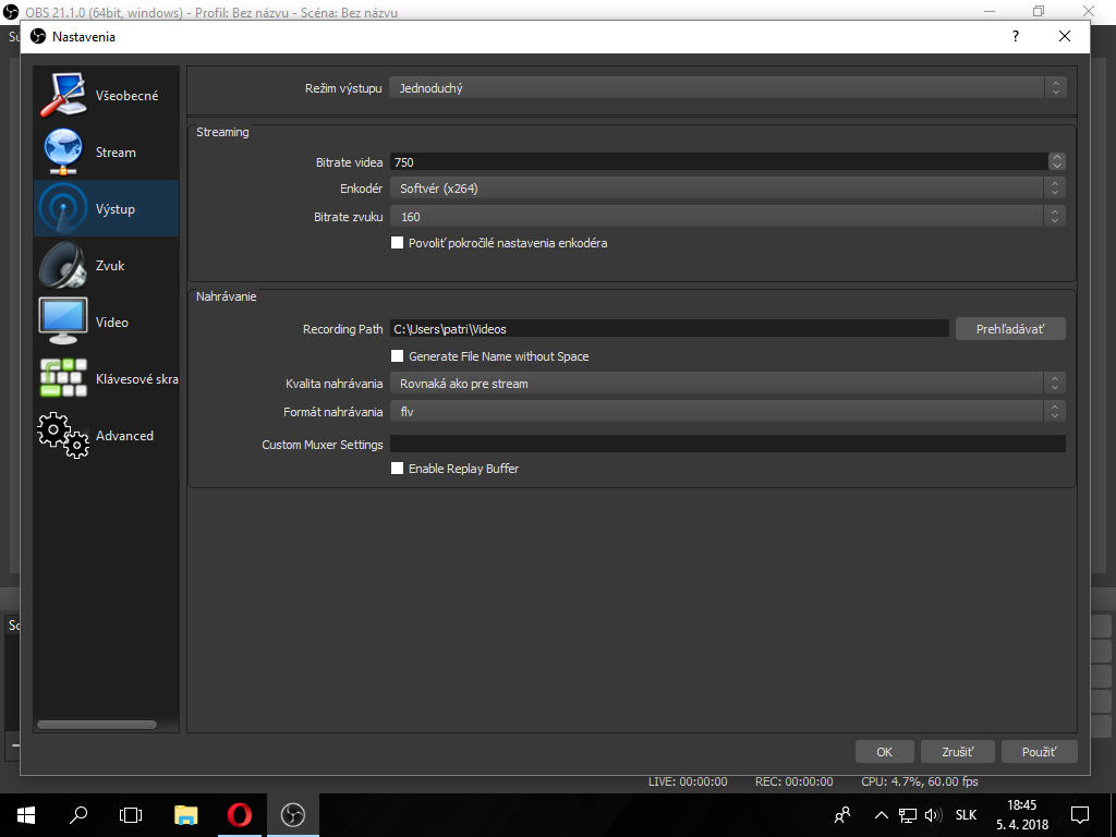

Samozřejmě záleží na tvém uploadu, ale pokud máš internet dobrý, tak chyba je jednoznačně v bitrate videa.. 750 je příliš málo.
Takže přenastavit nejlépe toto a takto:
Sekce Výstup (Output)
https://imgur.com/HIpPCg9
Rozlišení si nastav dle sebe
Za threads=X , dosaď počet threadů (vláken) Tvého procesoru.

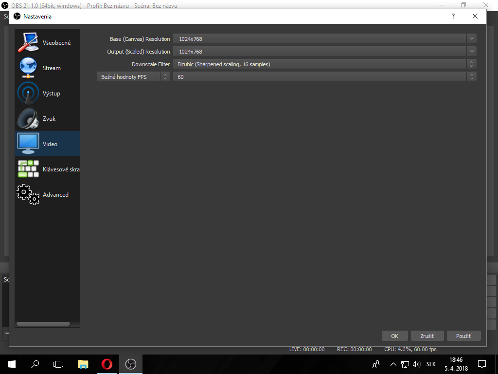

Sekce Video
https://imgur.com/MapMp8t
K FPS - neznám Tvůj procesor, ale vzhledem k Tvému rozlišení to nebude nic extra a pochybuji, že to zvládne 60 FPS.
Tak upload mám cca 17Mbit/s. Tak bitrate som nastavil na 4000, resolution na 1024*768, hodnoty fps na 29,97 (aký je rozdiel keď to bude nastavené na 30fps alebo 29,97?)
Predtým som v obs mal nastavených tých 60fps, a v hre 120fps a šlapalo to v pohode :) (no akurát to rozmazanie na streamu..)
Říkám, nevím co máš za procesor a ani grafickou kartu.. Pokud to tu někde je napsané, tak se omlouvám.
Pokud máš nějakou novější i7 (popř. i5-8XXX), RyZen 5/7, který zvládá 60 fps, tak si klidně nastav 60 fps ;) Zátěž na CPU je ale vyšší.
A jak říká kolega, lze encodovat i skrz grafickou kartu, zátěž na procesor je pak minimální. Ovšem výsledná kvalita streamu je o krapet horší.
4000 bitrate bych bez partneráku nedával, některým sledujícím se stream může často bufferovat. Na HD a tedy i Tvé rozlišení bude stačit bitrate 2500 a custom max buffer 3000-3500 (vyšší buffer zaručuje nižší míru rozmazání při fast-motion scénách/hrách ;)
Má terminologie může být chybná, ale snad je to pochopitelné.
Proč neenkoduješ pomocí GPU?
GPU neni v záruke :D, a CPU je ešte 2 roky v záruke, takže ak by sa snim niečo stalo tak to reklamujem :)
Normální GPU mají speciální obvod na encoding, zátěž je naprosto mizivá.
Tak to som nevedel, tak to teda nastavim na to GPU.
