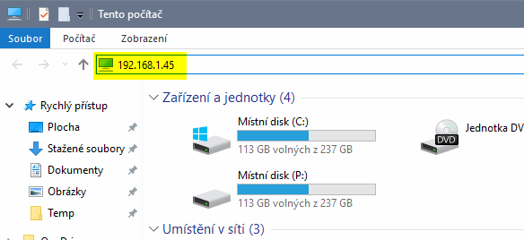

A když zadáš v okně Tento počítač do adresního řádku IP adresu, kterou má MyCloud přiřazenu, tak se…

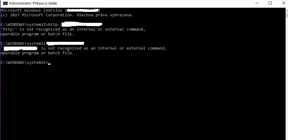

Ani náhodou. Jako párkrát jsem to zkusil samozřejmě, ale nevím, jestli to je vůbec možný, když jde v…

Ten MyCloud, pokud funguje, tak má přidělenu IP adresu - vnitřní. A je zapojený do tvé vnitřní sítě,…

Na cloud se dostanu, ale nemůžu se dostat k úložišti. Možná jsem paranoidní, ale rozhodně nikam nebu…

Takže znovu. Psal jsem někde něco o příkazovém řádku DOS? Nepsal. Nepsal jsem nic ani o tom, že máš…

že jsem blbec, to vím do příkazovýho řádku jsem to jen zkopíroval - jen IP, nevím proč jsem tam dops…

A právě proto, aby ses dostal do úložiště tak jsem psal, abys tu adresu napsal do adresního řádku v…

Ten MyCloud, pokud funguje, tak má přidělenu IP adresu - vnitřní. A je zapojený do tvé vnitřní sítě, není "někde" v internetu.
Pokud se na MyCloud dostaneš přes tento počítač a ikonku, tak se na něj musíš dostat i přes IP adresu.
Takže jako IP adresu má přidělenu?
Co přesně jsi zadal do adresního řádku a kam?
Zkus snímek obrazovky, ať se pohneme.
Svou vnitřní adresu klidně můžeš zveřejnit (typicky 192.168.x.x), na tu se ti nikdo nedostane.
do příkazovýho řádku jsem to jen zkopíroval - jen IP, nevím proč jsem tam dopsalo to stupidní http!
a ano, to jsem zvládl dostanu se do internetové stránky cloudu (nebo jak to mám nazvat), to stačí i kliknout na ikonku nebo zadat ip přímo do prohlížeče, ale já se potřebuju dostat do úložiště, ke svým souborům, tahle složka se nezobrazuje a o to tu celou dobu jde přece!
A právě proto, aby ses dostal do úložiště tak jsem psal, abys tu adresu napsal do adresního řádku v tento počítač.
Pokud se ti tam doplňuje http, napiš to ve formě: \\192.168.1.45
A blbec nejsi, jen prostě nevíš, jak to funguje hlouběji.
Tak teda když jsem ty lomena napsal jaks mi ukázal, tak to vážně zabralo!!! jsem tam! DĚKUJU MOCKRÁT! ty jsi fakt frajer :puff:
