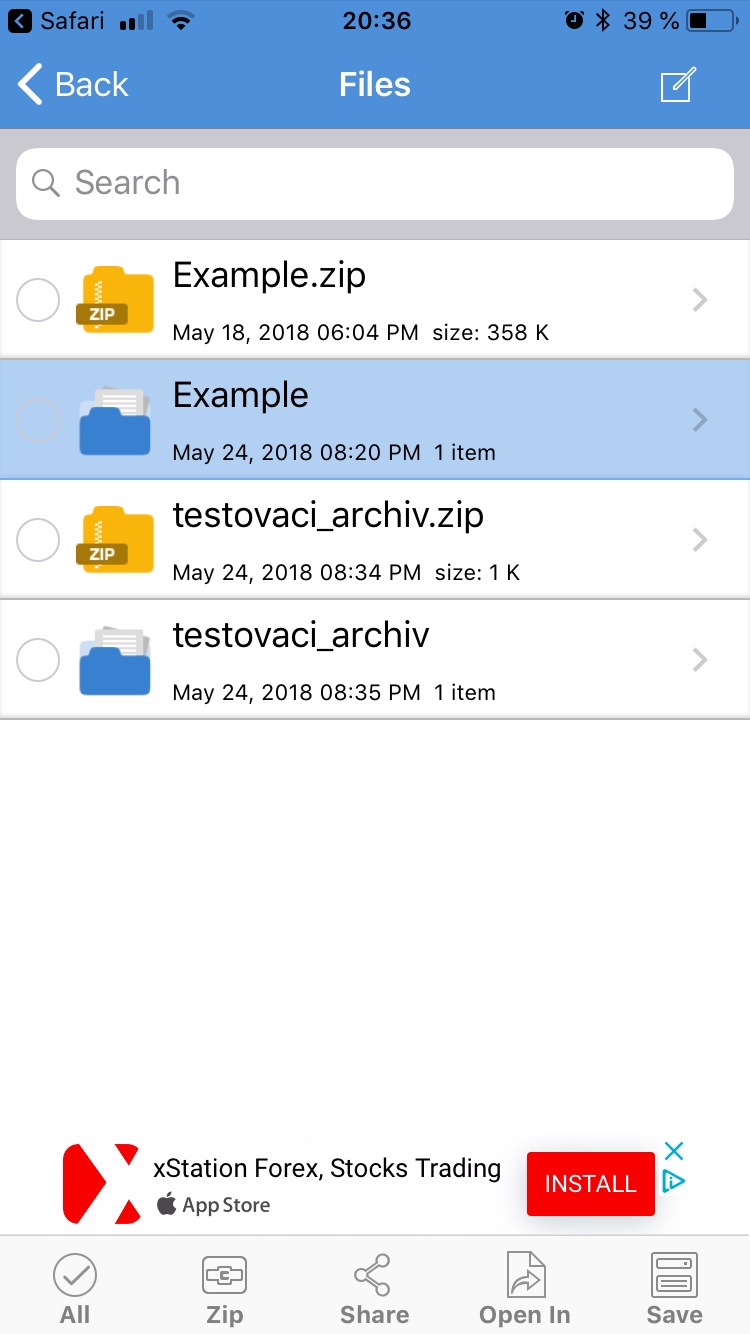

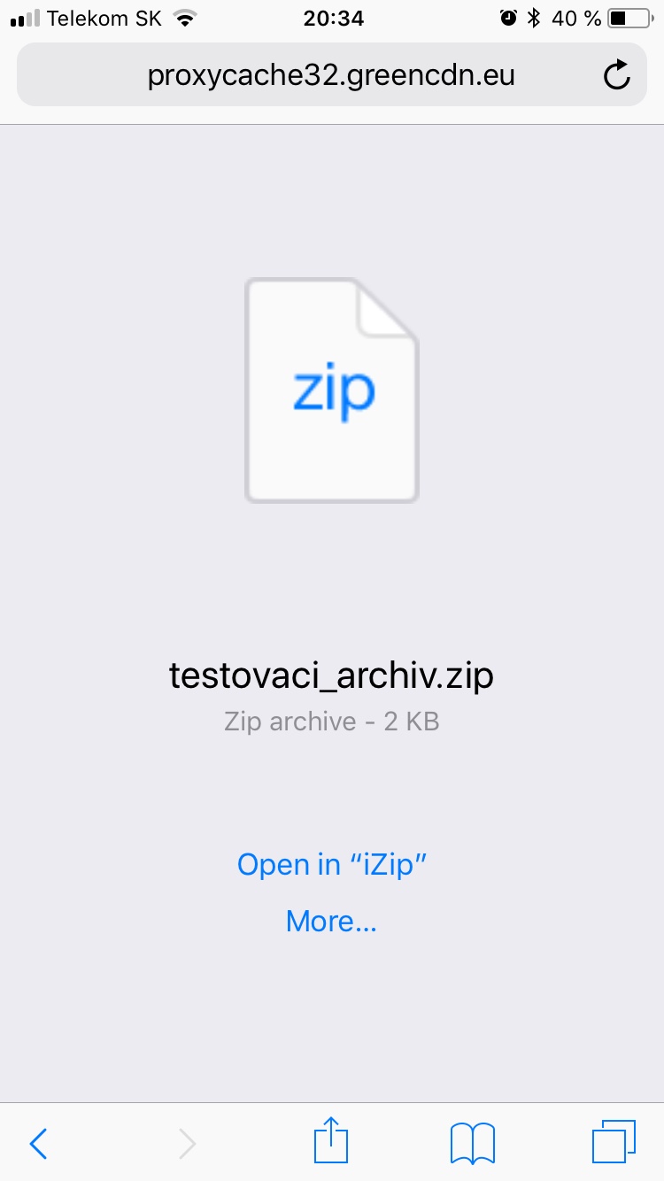

Mam je z aplikace Ulož.to a porad to píše, ze nebyla nalezena aplikace k otevření. Otevírat skrze aplikaci Ulož.to, jinde se to nezobrazí ani v těch aplikacích stažených. Zkoušel jsem zadávat do AppStore mobi a našlo mi to totální render a par aplikaci. To podobně zip. Sice to nehodí chybu, ale otevře se prázdný archiv. Ty soubory funguji, protože jsem je tam nahrál já. Akorát na tom iPadu nejdou.
mozno je chyba v aplikacii uloz.to
moj testovaci scenar, ktory fungoval:
- stiahol som si aplikaciu iZip
- na macu som si vytvoril zip archiv s jednym suborom a uploadol som ho na uloz.to
- na iPhone som si ten subor cez Safari nasiel a dal stahovat
- ponuklo mi to aplikaciu iZip
- zip sa mi v nej rozbalil a mohol som vidiet obsah
iZip dokaze otvorit PDF priamo.
V prilohach mozes vidiet ako to vyzera v Safari, ked stahujes ZIP. A potom druhy obrazok je ako to vyzera v iZip aplikacii.
PS: celkom nechapem ale tvojmu workflowu, ze si nahravas subory na uloz.to len aby si ich potom otvaral v iPade. Ukladaj si to na iCloud alebo nieco podobne. A nie na uloz.to, to je hnus.
PS2: co sa tyka PDF, ktore su priamo na webe, tak tie idu otvorit bez problemov pomocou Safari a idu aj stiahnut. Napriklad do aplikacie Books.
