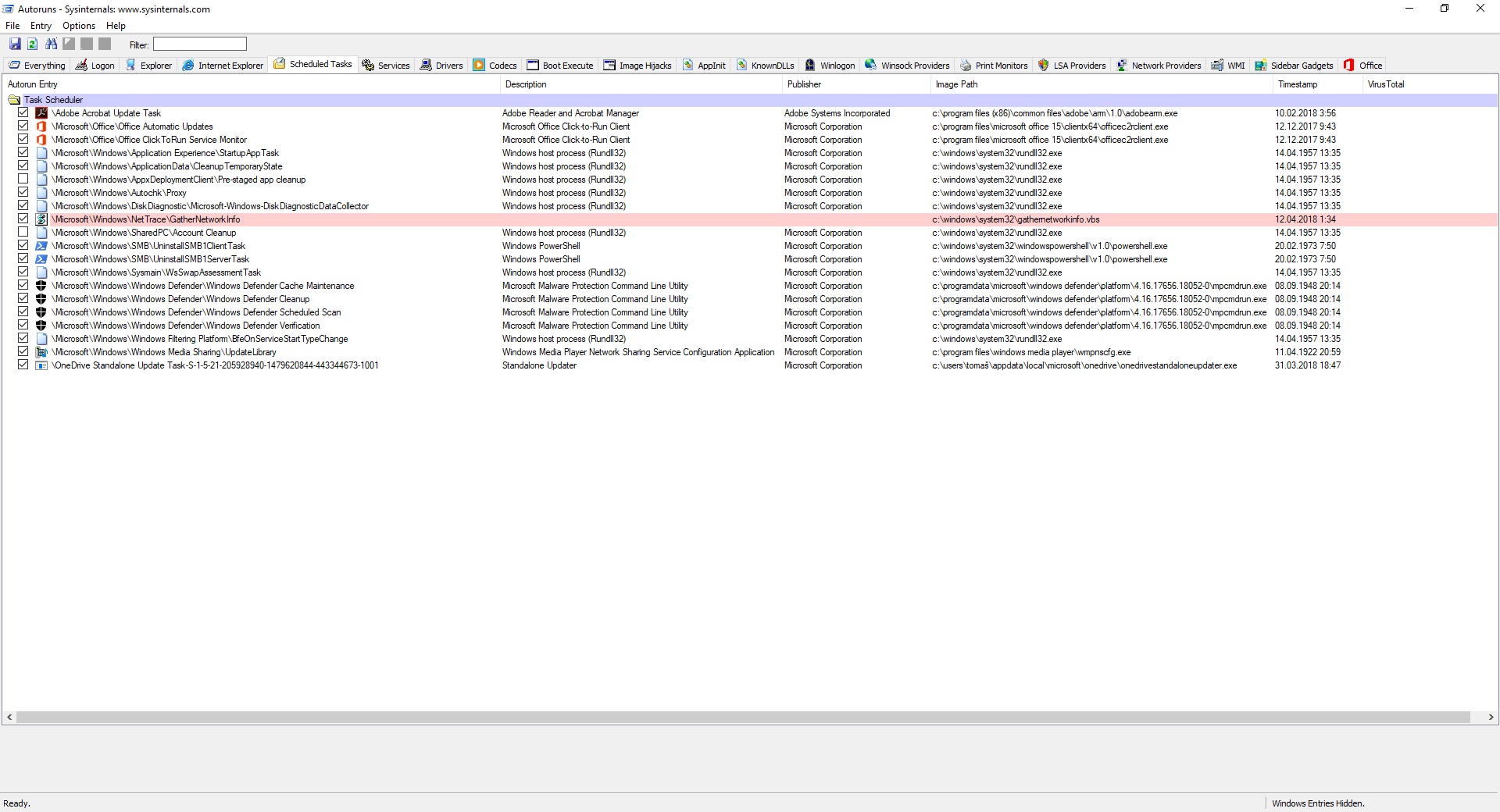

Program mi červeno zvýraznil tento process: \Microsoft\Windows\NetTrace\GatherNetworkInfo c:\window…
TomasD 03.06.2018 21:33
TomasD
screen by promluvil za tisíce slov, no nemůžu chtít všechno. gathernetworkinfo je zbytečná položka.…

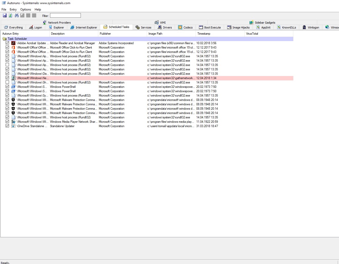

Nefunguje mi odvčera úložisko tak to nahrávam do správy. [82502-d-jpg] Tu sú výsledky.

já ti nevím, u poloviny příspěvků mám dojem, že si sem chodíš dělat srandu. vidíš ten svůj obrázek?…
lední brtník 04.06.2018 21:46
A jestlipak víš, co červená barva znamená? Domníváš se, že jde o nežádoucí položky? Fakt ne - viz tř…

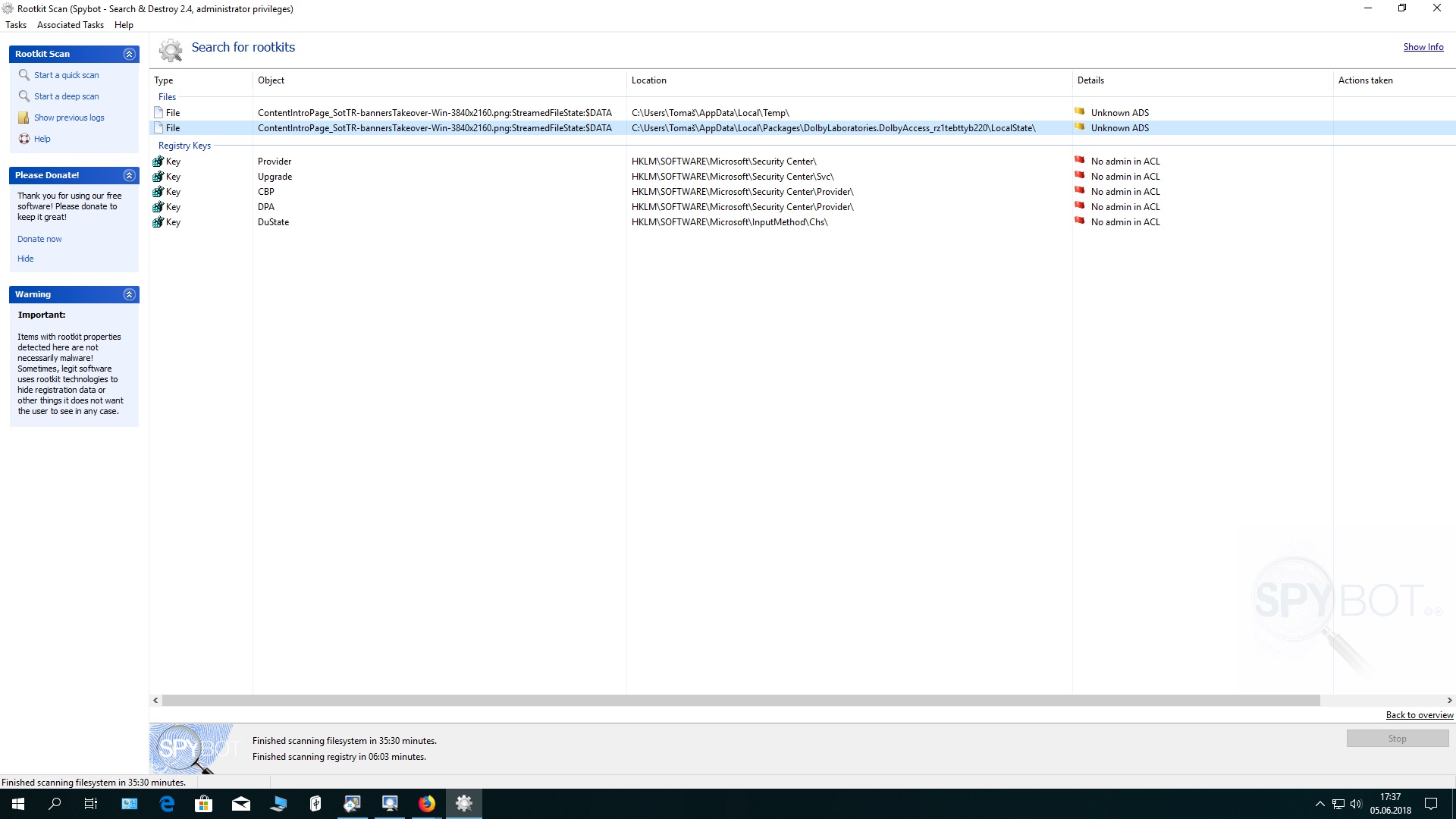

Tak odstránené za pomoci Spybootu, Dolby Access odinštalovaný. Žiaľ, po reštarte je Dolby Access zas…
TomasD 05.06.2018 22:14
TomasD
všechny položky, kde je rundll32, měly být zakázané. pro kontrolu toho, co běží v paměti (a odkud -…

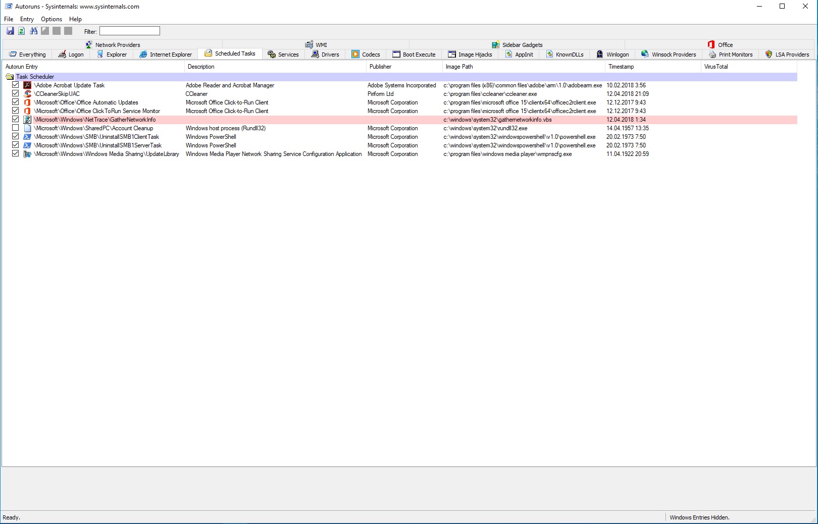

Ja však neviem ako sa robí log z autorunsu. Vážně? Menu File -> Save či ikona diskety v liště Ti ni…

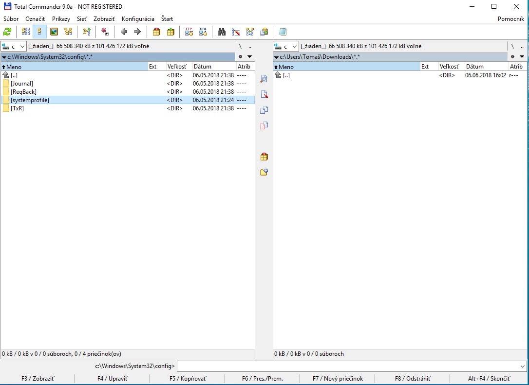

Čo sa týka prvého súboru tak je v zipe v prílohe. Čo sa týka druhého umiestnenia, umiestnenie neexis…

Takže v tom texťáku žádnej balíček Dolby Access nevidím. A s tím druhým, no to je zvláštní, že tam n…

Totál COmander componenty nevidí ale keď idem cez windows prieskumníka, prieskumník ich vidí. Neviem…

Tak ani tam jsem nic nenašel :-) A ten soubor mi vidí i TC. Tak ať ti napíšou název toho balíčku neb…

Vidím tam Avast a CCleaner, jinak nic škodlivýho.
gathernetworkinfo je zbytečná položka. používá se v případě shromažďování informací o nefunkčnosti sítě. může zůstat, nemusí, jak je libo.
když je screen tajný a nic jiného se nenašlo (jsou i logon položky), nezbývá než na to poštvat nějaký normální antispyware. oblíbený je adwcleaner, ale třeba máš lepší.
vidíš ten svůj obrázek? a přečteš z něj všechno? proč ne?
- vpravo máš milión pixelů místa, tak proč neroztáhneš první sloupec tak, abys něco přečetl? (podobně s "image path")
- máš tam extrémně mnoho "rundll32" položek. nemá tam být žádná z nich.
proč? samotný rundll32.exe nedělá nic. je normální součást windows, spouštěč. má za sebou druhý parametr, při zneužití obvykle .dll nějakého malware. a ty ho na svém obrázku nevidíš, máš ho před sebou schovaný.
- na tuto věc by podle mě přišel kdejaký antimalware, byl ti doporučen, zase nic.
mě teddy udivuje, že právě ve sloupci image path není parametr za příkazem vidět. přesto neváhej, bez ptaní všechny tyto řádky zruš a restartuj. (v plánovači není nic životně důležitého)
pak bádej dál ("logon"), spyware se určitě pojistil dalším způsobem. v everything je celý přehled, ale výpis se sem nevejde.
ms autoruns taky umí vyexportovat tento výpis, někoho by to muselo bavit číst, já mám jinou verzi windows.
jen k tomu "no desription... file is unsigned"
textový souborek pochopitelně nic takového neobsahuje. ale tento mají ve windows skoro všichni a je v čitelném tvaru. ale pokud ho chce číst průzkumníkem, asi to nedopadne.
samozřejmě jiné .vbs spouštěné z jiného místa jsou z 99,9% podezřelé, ale to nebývá tento případ.
spíš by to chtělo nějakou tazatelí reakci, kde by vysvětlil, číma rukama se mu tam dostal jakýsi na zaplacení čekající dolby, ale nemám pocit, že by za ta léta u klávesnice tušil, co dělá. instaluje neznámé nesmysly a polovina příspěvků je "to samo".
screen z ms autoruns nikde. tak jen můžem hádat, že se tam "asi spouští bordel".
tip na antispyware má.

[82521-r-jpg]
Tu je screén z autorunu priamo z plochy.
