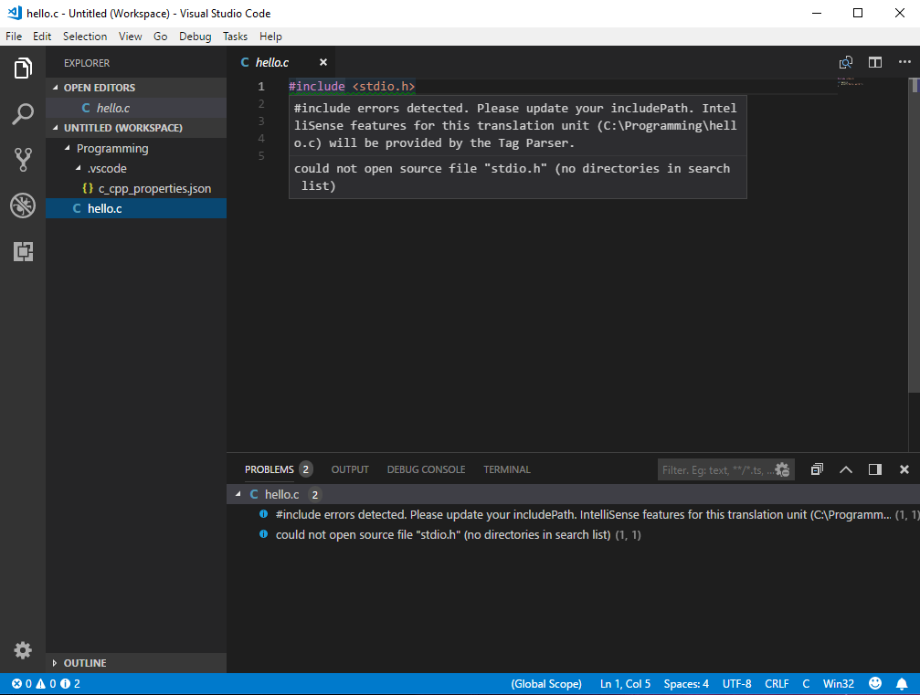

Nainštaloval som ten VS Code a mám problém vid screenshot. Chcel som cez ten terminál preložiť program prostredníctvom "gcc" no hodilo to nejakú chybu. Pritom v kode chyba není
https://github.com/Microsoft/vscode-cpptools/issues/1863
Malá rada na začátek: Pokud to s programováním myslíš vážně, tak by ses měl naučit používat Google. Jinak neuděláš vůbec nic.
pokud máš od počátku potíže s VS Code možná jednodušší pro tebe bude VS 2017 Community, to je přece jen robustnější prostředí. VS Code je takový ehm odlehčený, pokud budeš hodně kompilovat a debugovat, myslím si že je už pro tyto účely trošinku slabší v prsou ... :) já používám obojí, ale VS Code mi víc vyhovuje hlavně jako editor a debugger pro PS scripty. Pro Csharp je lepší "normální" VS 2017.
jinak ohledně rozhodování mezi IDE je důležité taky pro jakou cílovou platformu budeš programovat, pokud pro Linux, či PHP, bude asi lepší používat Eclipse apod. I když znám kamaráda co píše PHP ve VS 2017 a je spokojený :)
