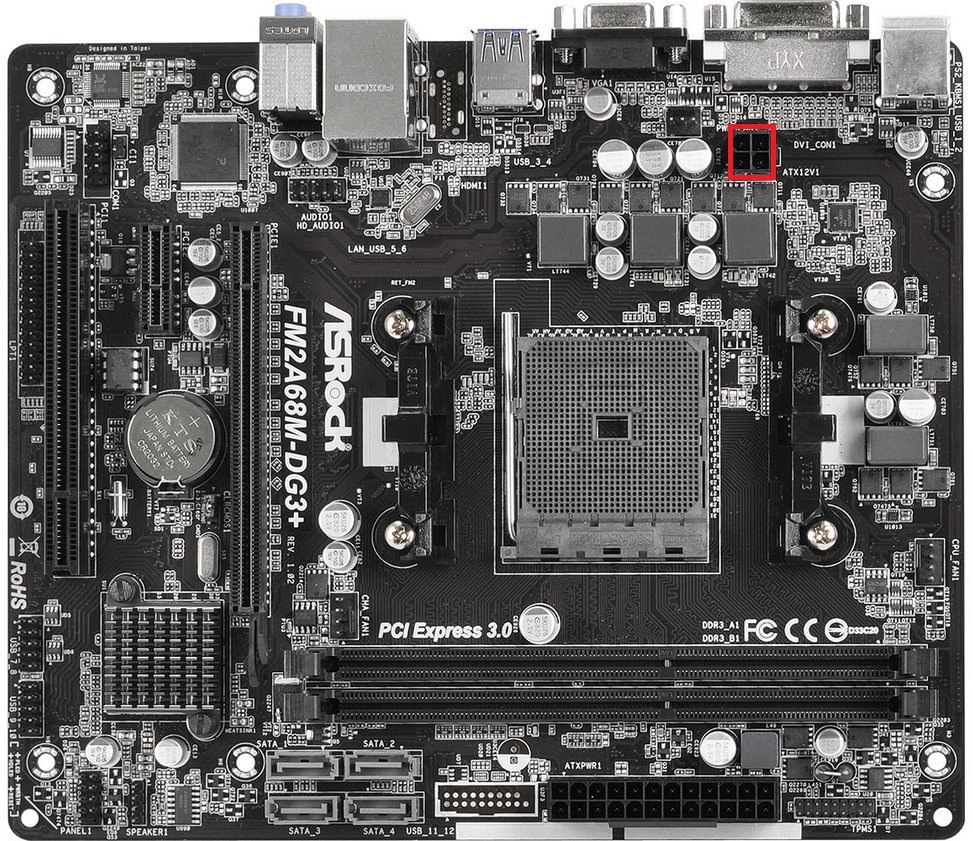

Ještě jeden technický dotaz. Do červeně označeného pole mám zapojit ze zdroje co ??? Nejprve jsem ne…
jakubkam6 15.08.2018 21:31
jakubkam6
To je napájení od procesoru...
sambilionk 15.08.2018 21:34
sambilionk
Tak, a tady je ten problém.

To může být ten problém ??? nový

Děkuji to bych pochopil,ale nevěděl jsem co tam zapojit za kabel. nový

Vždit nemá napajení cpu! Jasně že to je ten problém. nový

Kabel CPU tam je,ale 8 pin a jde rozdělit na dva 4piny,tak jsem tam jeden zapojil. nový

A už si to zkusil ? Pročti si tohle raději než to znova zapneš 8 pin je tam kvůli žravejm CPU tobě s… nový

Jo jo zkusil. Jak píši byl tam 8 pin,který jde rozdělit na dva 4piny a ten jeden jsem zapojil. nový

Jako pokud si to zapojil správně musí to ject,pročti si ten návod nebo mrkni na YT je tam videí dost… nový

Děkuji za info a odpověď. Jinak to jistí servis. nový

tento konektor souži pro napájení procesoru tvoje deska odporuje napájení procesoru 4pin tvůj zdroj… nový

Ale tvůj zdroj má samotni 4pin konektor Konektory: 4pin CPU (2x), ATX 24pin, MOLEX (4x), PCI-Expres… nový

Asi byly spojené,lze je třeba připojit jako 8 pin nebo rozdělit a použít jako 4 pin. Myslím že v to… nový
