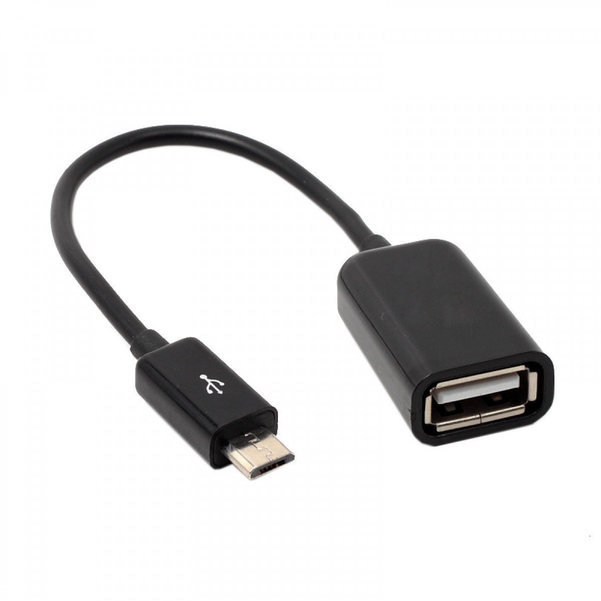

• V tom pripade bych pouzil "OTG USB" kabl, vyzkouseny ho mam, staci do neho zapojit MYS a odkliknou…

• V tom pripade bych pouzil "OTG USB" kabl, vyzkouseny ho mam, staci do neho zapojit MYS a odkliknout (na misto taktického displeje).
