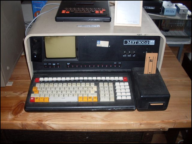

Zdravím, potřeboval bych poradit ještě s jednou klávesnicí, teď sem našel hodně starou klávesnici, která má rozložení kláves stejné jako nové klávesnice (až na win klávesu), a je zajímavá tím, že je na ní na štítku znak výrobce Zbrojovka Brno. Zjistil jsem, že tyhle klávesnice mají prý v klávesách Hallovy magnetické sondy. Tak sem si říkal že zkusím jak se na ní bude psát. Jenže po připojení k novému PC nefunguje, jenom jí blikají všechny 3 diody.
Myslíte že by šla nějak zprovoznit? A kdyby ne, mohla by mít historickou hodnotu pro sběratele?
Je to přesně tahle:
www.high-voltage.cz/wp-content/forum-image-uploads/lubikcz/2015/02/Kl%C3%A1vesnice-1_001.jpg

jo já vím že to bylo ke starým počítačům, ale mě mate to že má rozložení kláves jako nové AT klávesnice. XT klávesnice prý měly klávesy jinak (tlačítka F vlevo a neměly kurzorové šipky).
Jo měnit procesor, to už by bylo nad moje schopnosti. Dal jsem ji na bazar a už byli 2 zájemci, za 400 se prodala.
To je klávesnice k pořizovacím strojům Aritma, na děrné štítky, obávám se, že bude mít jiný interface, že k PC nebude fungovat. Ale svůj velectěný krk za to nedávám, je to strašně dávno. Ale pamatuji si, že touto klávesnicí dostat po lebeni byla docela pecka. :-)
//Edit: Ještě mne napadá, že se také používala k osmibitovým počítačům FK-1, také jiný interface.
