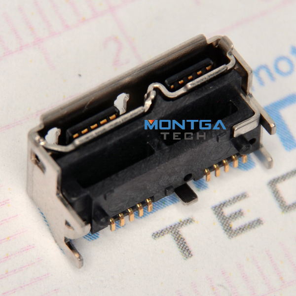

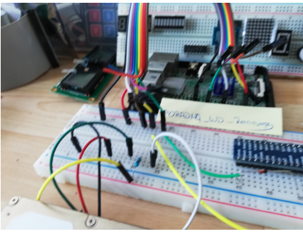

# S konektorem "SATA" jde pripajet na desku zhruba v mistech okolo rotacniho cilindru pred f_M okruhem : https://pc.poradna.net/files/83640-dostat-data-pres-sata-png, kdyby mel letet do kose, tak az to stoji zato ne ? :D . (jestli ma zlomeny jen 'napajeci' a né "datovy" x7PIN (i s nulovym) konektorem, bylo by to jednodusi a data by dostal i bez zasahu do HDD nebo primého pajeni PCB hlavni je ten datovy tok na portu USB, napajeni jde poresit jinak jak pres USB port (opakuji "v pripade ze ma zlomeny napajeci konektor a né datovy". V Domacim prostredi to taham pres GPIO pomoci RasPi). Jen se ptam, nejde o doporuceni tazateli neco navadeni k necemu takového delat.
V pripade ze by jsi chtel konektor vymenit, tak bych mel mit nekde jeste jeden « usb conektor pro WD » , popripade kdyz nesezenes (zas tak tezky ho najit není) tak ti ho muzu poslat/darovat (nebo ti alespon napisu referenci produktu) #Zitra si z prace donesu to samé WDéčko a zkusím ho.

přepájet usb konektor by bylo nejlepší, jen sehnat správný smd typ se stejnými nožkami nebude tak jednoduché.
jinou možností je vygooglit návod, jak ke tvému disku připojit sata konektor (pokud se zadaří).
nějaký hodně podobný shit pájel pan kolega z francie, tak kdyby se tu stavil na návštěvu:
https://pc.poradna.net/questions/2799593-koupe-externiho-disku-jakou-znacku-a-parametry#r2799714
Díky za inspiraci, tohle mě nenapadlo :)
