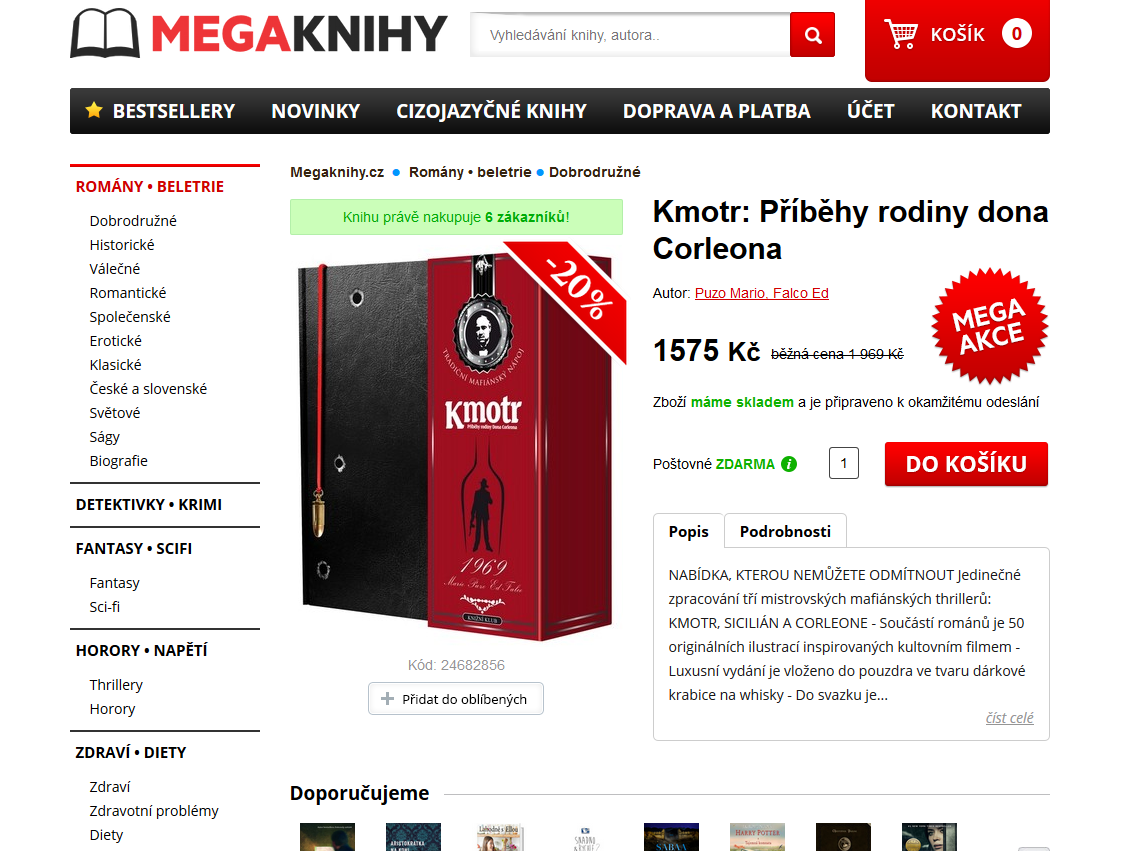

mám takový problém. Když si rozkliknu webové stránky www.megaknihy.cz, tak se mi načte první stránka s nabídkou knihy Kmotr, když se snažím dát do vyhledávače knihu, kterou chci, tak se stránka znovu načte, ale objeví se tatáž stránka, když kliknu třeba na košík, zase se objeví pouze stránka s Kmotrem. Když si seženu od někoho jiného odkaz na tu danou knihu, opět mě to přesměruje pouze na úvodní stránku s Kmotrem. Dělá mi to doma na všech zařízeních. Na NTB, PC, tabletu i mobilu. U žádných jiných webových stránek to nedělá, a mimo to, asi tak 14 dnů zpět jsem tam objednával a vše jelo, kde může být chyba?

??? Já bych byl rád, aby se mi to načetlo. Opravdu nedělám žádnej inzerát, klidně založím podobné té…

Všechno vyzkoušeno a nic. Zvláštní je, že když tam napíšu název těch stránek, tak to přeskočí a obje…

Klikni na ten odkaz, a potom na něco z nabídek, a uvidíš sám. Dělá mě to taky.

Když kliknu třeba na košík, tak se mi neobjeví košík, ale zaktualizuje se pouze ta kniha s Kmotrem,…

Díky moc. Vůbec mě nenapadá, kde hledat chybu. Když kliknu na ten odkaz tazatele, tak vidím viz příl…

Chyba je, ze mate obaja rovnaku IP adresu, takze bud ste jedna a ta ista osoba alebo mate rovnakeho…

Přesně tak. Chyba byla v síti u poskytovatele připojení. Již opraveno. Stránka jede jak má.
