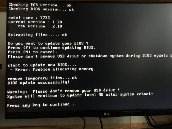

již asi 4 hodiny se pokouším o flashnutí této desky: PH61A-P35 (B3). Potřebuji tam dostat BIOS ve verzi min. 2.0, protože 1.2 ani 1.7 nepodporuje intel i5 3470, který jsem pořídil místo stávajícího.
Podařilo se mi flashnout na verzi 1.7 pomocí standardního nástroje M-FLASH v BIOSu. Pokud ale stáhnu novější verzi BIOSu ze stránek MSI, v archivu se nenachází soubor, který by stačil nahrát na flashku a pak obyčejně otevřít v BIOSu, ale nachází se tam jen nějaký exáč, který cosi extrahuje na flashku, která ale potom nenabootuje.
Pokusil jsem se použít tedy alternativní způsob pomocí nástroje MSI HQ USB Bootable Tool and BIOS Helper. Jak jsem vyrozuměl, jedná se o polooficiální DOS aplikaci, která připraví flashku na flashování a nahraje jí správně soubory, aby bylo možné ji nabootovat. To opravdu funguje, ale jen pokud mám přímo flashovací soubor, který by měl jít otevřít v tom klasickém M-FLASH v biosu. (Pro příklad: když jsem updatoval z verze 1.2 na verzi 1.7, stačilo dát na flashku jeden soubor, který se jmenoval E7732IMS.170 - normálně ho "aplikace" M-FLASH vidí. Pokud tam dám ale E7732IMS.240 (stažený přímo na doporučení pro mou desku z fóra, který se velmi rozsáhle věnuje té DOS aplikaci) (soubor s verzí BIOSu 2.4), bios ho nevidí. Dos program ale opravdu funguje. Bohužel při pokusu flashnout BIOS dostanu chybu "ROM file ROMID is not compatible with existing BIOS ROMID)

Ano. Systém se beze změny restartuje. Flashování neproběhne. Nabootovat to nejde, M-FLASH to nevidí (žádnou verzi ze stránek výrobce) Jde to spustit z DOSU, tam mi to ale napíše, že se tomu nedaří kamsi cosi zapisovat a při stisku libovolné klávesy to na 3 vteriny zdechne a nastartuje znovu (vyzkoušeny 3 DOS aplikace, všechny verze biosu) NIC. Koupil jsem kvůli tomu úplně novou flashku, zkoušel i další 3. Všechny možnosti. Už to řeším aktivně 3 dny.
Neprojde žádná verze. Zkoušel jsem všechny. Problém je, že já nemůžu ani nikde najít ten "surovej" soubor s BIOSEM. Update z verze 1.4 na 1.7 proběhla suprově přes M-FLASH, protože ze stránek výrobce jsem stáhnul zip se souborem, který stačil nahrát na Flashku. Verze biosu (2.x) ze stránek výrobce obsahuje pouze exáč. Ten jde otevřít v DOSU, ale napíše to viz příloha...

Tak se mi to podařilo!
Stáhnul jsem program rufus, spustil ho na stroji s Windows 7 a vytvořil bootovací FLASHku s DOSem (nějaká Kingstone 16GB s USB3.0).
Nahrál jsem do kořenového adresáře FLASHky stažený exáč (Bios v2.1) ze stránek MSI a ten pak z nabootovaného DOSu jednoduše spustil. Flashování proběhlo úplně bez problému a tohle píšu ze stroje s i5 3470. Vůbec tomu nerozumím, dělal jsem to úplně identicky i na svém počítači s W10! Bude to pro mě na pár dní veliká záhada. Buďto jsem něco musel přehlížet nebo si zaškrtnout v tom rufusu na svém počítači "cosi" co se nerovnalo defaultu a díky tomu jsem nebyl schopen pokračovat.
