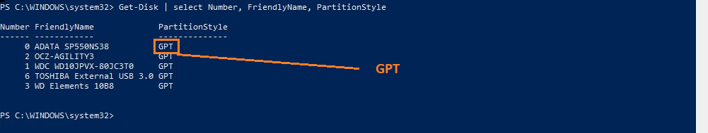

• A jak jsi instalaci na ted disk [SSD] provedl (zvoli jsi alespon format "GPT", nastaven jako AHCI ) ?
Jestli je GPT nebo né, najdes ve spravci disku, pomoci Diskpartu, nebo prikazem PShellu :
# Disk 0 , koresponduje tvému disku SSD disku [C:\].

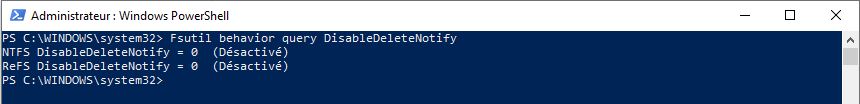

• Aktivoval jsi [TRIM] pro tvuj crucial ? Spust consoli consoli CMD a vloz :
# 1 a nula zname jestli je nebo neni aktivovany, jestli neni aktivovany = 1 tak ho aktivuj = 0 :

Tak jsem na to koukal a ten PartitionStyle mam nastaveny na nejaky MBR
A ten Fsutil behavior query DisableDeleteNotify mam na nule a nikdy jsem na to nesahal to bude asi default : )
