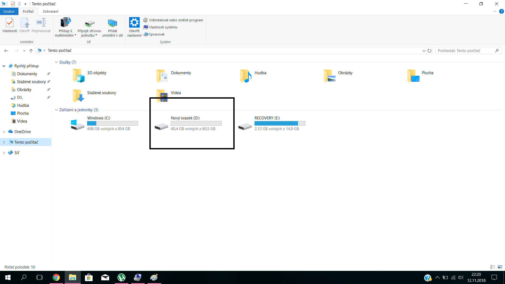

nutně potřebuji na mém pc zvýšit kapacitu disku (D:) , jelikož pracuji s programem, jenž má nastaveny cesty k texturám a objektům právě na disk D.
Přes správu disku disk (D:) nejde přejmenovat ani s ním nic dělat. Napadlo mě jej zformátovat. Nechápu, proč dali obnovu na disk D, který používá mnoho lidí. Jde to prosím nějak udělat? Potřebuji na funkčnost programu cca 5GB a recovery zabira 12 z 14.
V příloze je fotografie.
děkuji

ještě k tomu "d:" - nezkopíroval jsi nastavení z jiného pc?
A co je to za program, že ty cesty nejdou nastavit?
Wikan 12.11.2018 21:37
world editor, program na tvorbu map do jedné hry, program musí být na disku D:

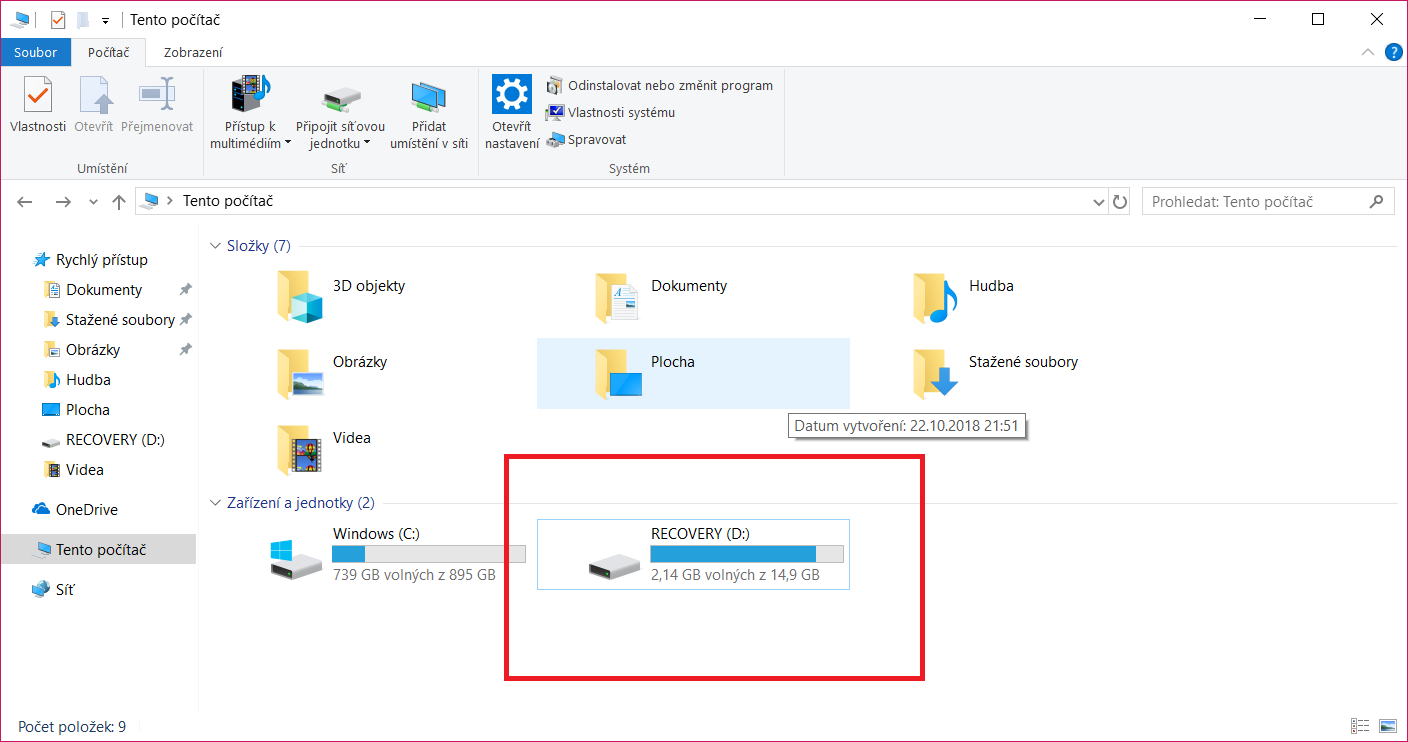

Ahoj, taky řeším stejný problém a potřebuji přejmenovat recovery disk D na jiné písmeno. V běžném sp…
Honza Brouk 20.11.2018 21:43
Honza Brouk
Stáhni si Minitool Partition wizard, je to free nástroj Písmenko jen odeber, recovery oddil mít přiř…

lední brtník 20.11.2018 22:14
Tohle u recovery oddílu nefunguje. Standardní konzole pro správu disku jej má jen pro čtení. Takže p… poslední

Ahoj, taky řeším stejný problém a potřebuji přejmenovat recovery disk D na jiné písmeno. V běžném správci disků to nejde, prostě mi to tu možnost nedává. Pochopil jsem, že to nějak jde obejít, ale vůbec tedy nevím jak.... prosím o nějaký popis pro BU a DB :-) Díky...
Písmenko jen odeber, recovery oddil mít přiřazené písmenko nepotřebuje.
Jde to i přes nástroje Windows - Diskpart, ale to bys musel být kamarád s příkazovým řádkem a rozumět tomu, co děláš.
Tohle u recovery oddílu nefunguje. Standardní konzole pro správu disku jej má jen pro čtení. Takže písmenko nepřidělíš/nezměníš/neodstraníš
Slo by to přes DiskPart - spustit command okno jako admin a následně spustit diskpart a pak pžíkazy:
list volume
select volume n (tu správnou)
remove letter=G
