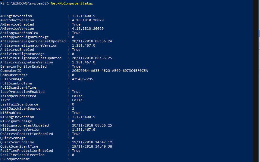

- Ani vynucena rychla kontrola nefunguje ?
- Co ti [PowerShell] vypise u stavu Defenderu ?
* AMS, Anti_Spyware, IOA vse musi byt = "TRUE"
[84051-p-def-png]
- Real_Time muzes spustit|aktivovovat prikazem na misto [GUI] :
Set-MpPreference -DisableRealtimeMonitoring 0
* Ale jestli to nejde pomoci nastaveni v prostredi grafickém prostredi [GUI], tak pochybuji ze pujde takle, ale zkusit muzes ;-)
Get-MpComputerStatus

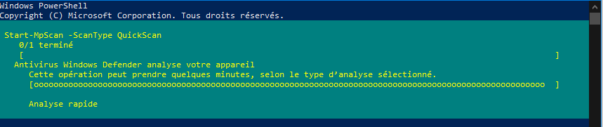

• Zkus kontrolu spustit z prostredi konsole [PowerShell]. Nejdrive aktualizuj databazy :
Update-MpSignature
- A nasledovne spust rychlej|Quick test (ten nam bude stacit) :
Start-MpScan -ScanType QuickScan
*Analyza muze a zrejme i bude chvili trvat (podle poctu souboru, velikosti HDD, proto Quick_Scan pro rychlejsi variantu), mel by jsi videt neco takového. (Dokud bude kontrola spustena tak nevypinat) :
[84052-q-scan-png]
Jestli test probehne v poradku, v poradku se ukonci, tak jen spust "TrubleShoting" nebo stahni a spust opravny ***.CAB (presny nazev z hlavy nevim, mel bys to najit na strankach MS pod Defender Trubleshot .CAB).
