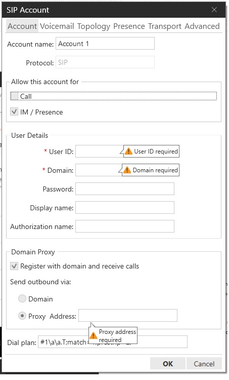

Ahoj všem,
může mi někdo poradit, jak ten x-lite nastavit? Mám k dispozici i jméno a heslo. Mám zkrátka vzít počítač připojený k internetu od O2, zadat do toho x-lite ty údaje a normálně to pojede? Nebude ještě potřeba něco nastavovat na síti? Třeba ve switchi nebo v routeru?
Ten původní telefonní přístroj s tímhle nastavením mám předpokládám od sítě odpojit, že?
Jak tedy nastavit ten x-lite? Posílám obrázky. Díky.
User ID= telefonní číslo nebo jmíno pod čím se přihlačujete
Domena= IP adresa, nebo podle providera někde v nápovědě nebo ims1.telefonicao2.cz
Password=je jasnej, ten kterám se přihlašujete k providerovi nebo službě
Display name, to co chcete aby se zobrazilo na displeji takže třeba VOIP doma , nebo telefoní číslo vaší linky, nebo jméno, cokoliv
Proxxy servesr=ims1.telefonicao2.cz
myslím si...
hlas.802.cz to má takto:hlas.802.JPG
a nezapomenout restart SW telefonu

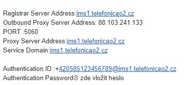

Zde se přiznám, že jsem čekal trošku konkrétnější pomoc s nastavením, neboť ten druhý postnutý obrázek je to, co mi technik z O2 sdělil, že mám použít...
USER id = k ničemu se nepřihlašuju, ty telefony už to mají v sobě nastavené
Domena = zjevně mi ji poradil týpek v mailu, což ukazuje ten druhý obrázek,
Password = mám na protokolu,
Proxy = zkusím tu jeho, co mi poslal tím obrázkem.
