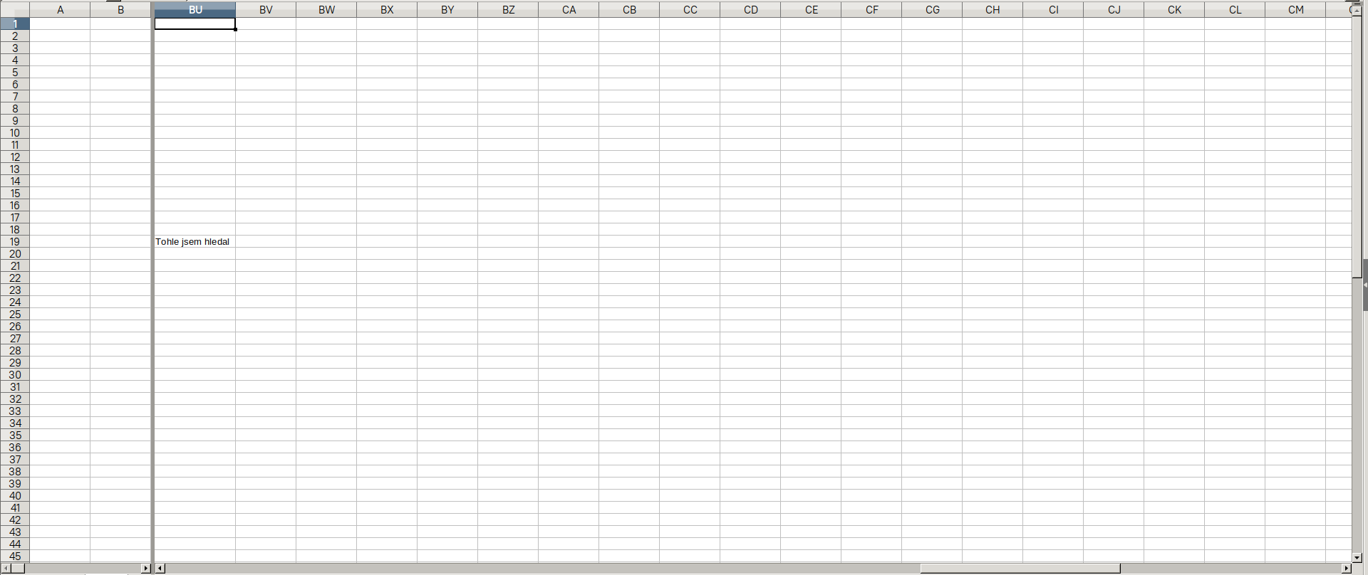

zdravím,
nevěděl by někdo jak v open office - calc
zvýrazním celý aktivní řádek?
teď je nějak nastaveno že je modře zvýrazně číslo řádku, modře název sloupce a aktivní buňka je orámovaná
dá se nějak jednoduš zapnout aby byl aktivní řádek celý podbarvený? v nastavení jsem to nenašel a vygoogloval jsem jěnaké makra ale jednoduchého nic.
mám široký monitor, a než očima přejedu ze sloupce A na poslední sloupec na obrazovce tak se ztratím a musím se vrátit na sloupec A a pak
klávesou šipka vpravo jet doprava abych to našel co je to zač
díky
