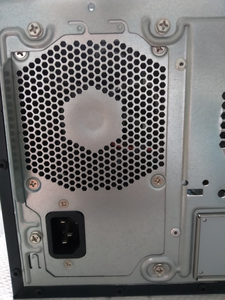

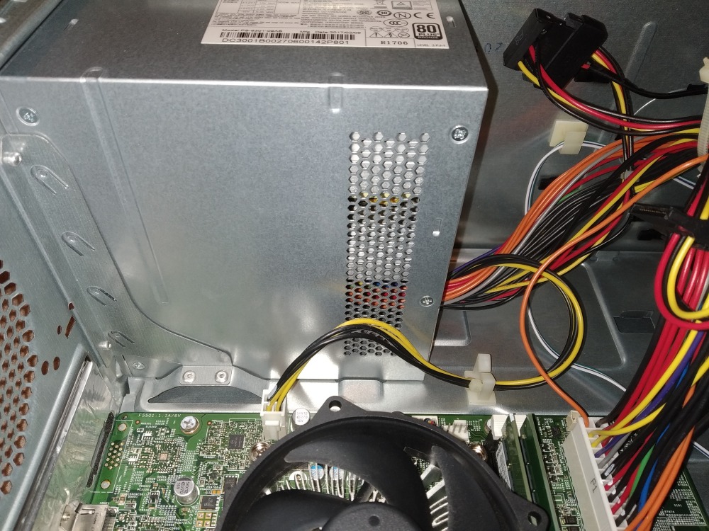

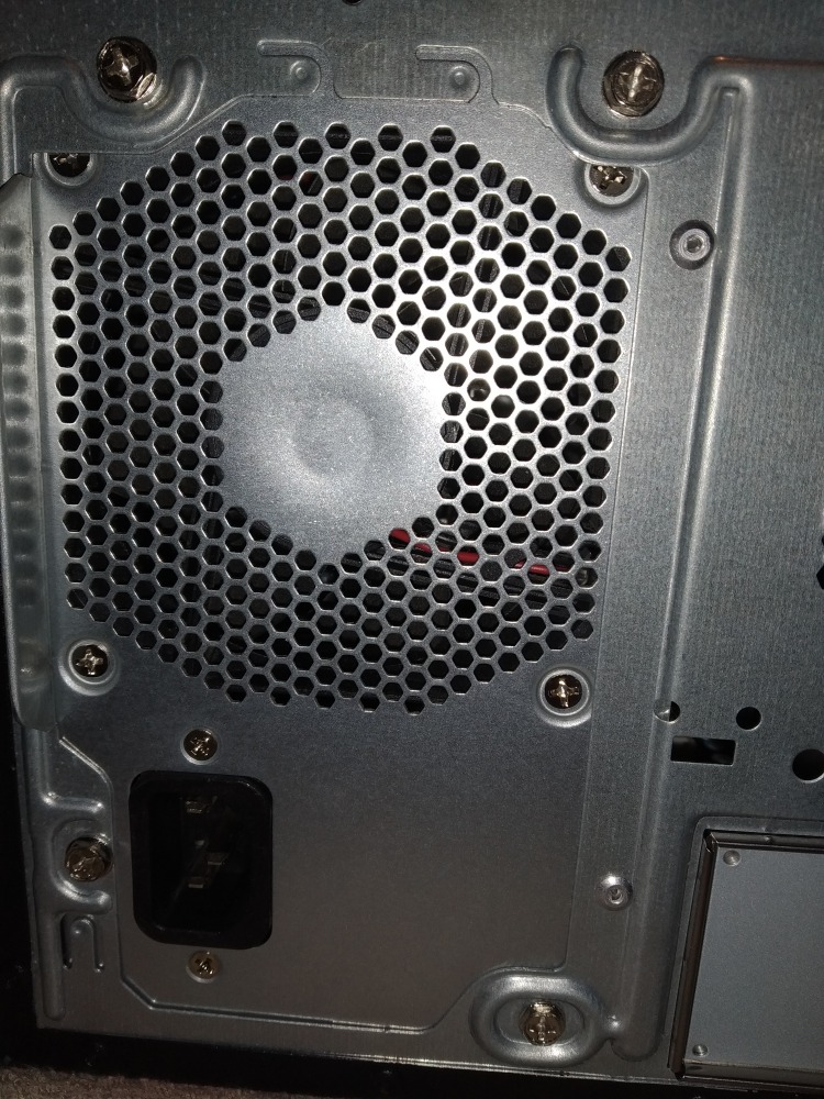

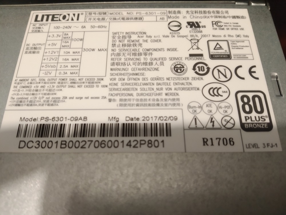

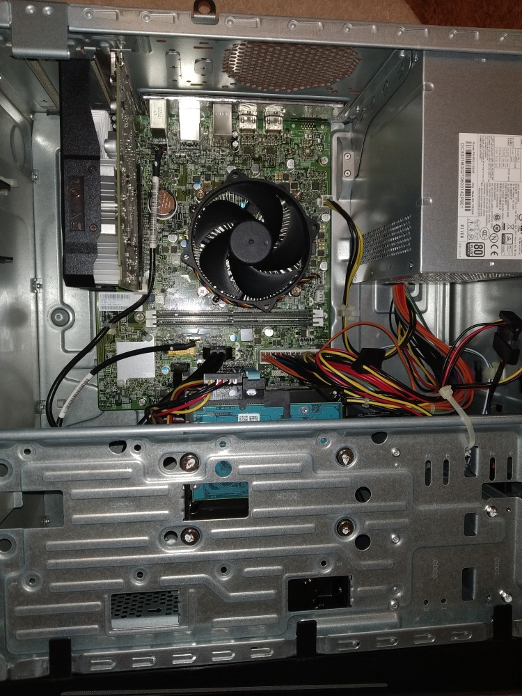

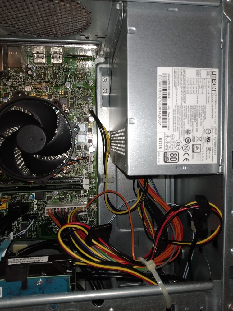

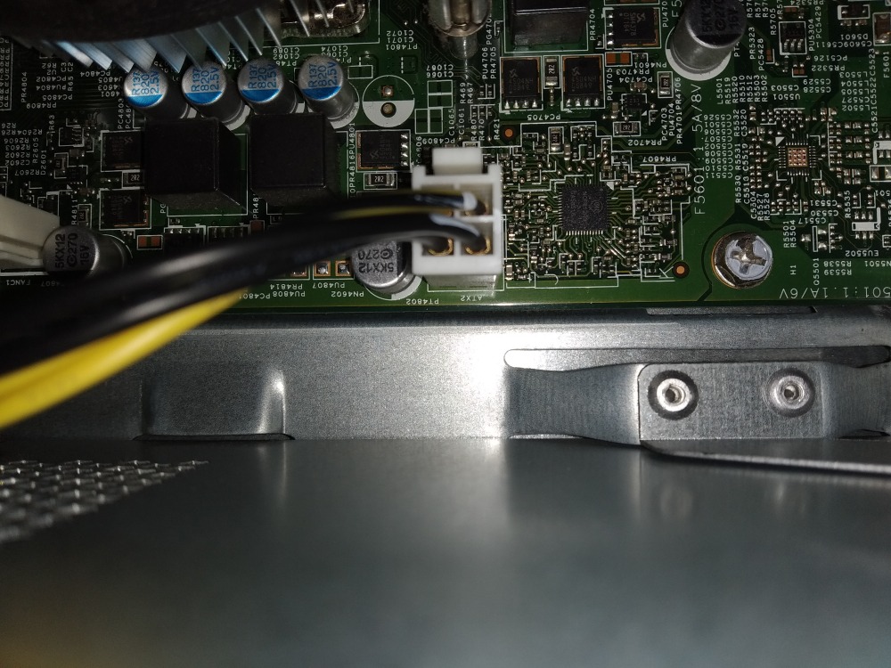

chci se tedy zeptat jestli je to atx podle fotek atd. jo a hlavní proč si to myslím je to že ze zdroje vede jakýsi kabel který vede do mb a nad ním je nadepsáno atx 2 viz. foto v příloze
ok díky všechny odpovědi si pročtu a nejlépe když dostanu odkaz na konkrétní psu potřebuju 500W pro AMD RX 580 8gb (msi)

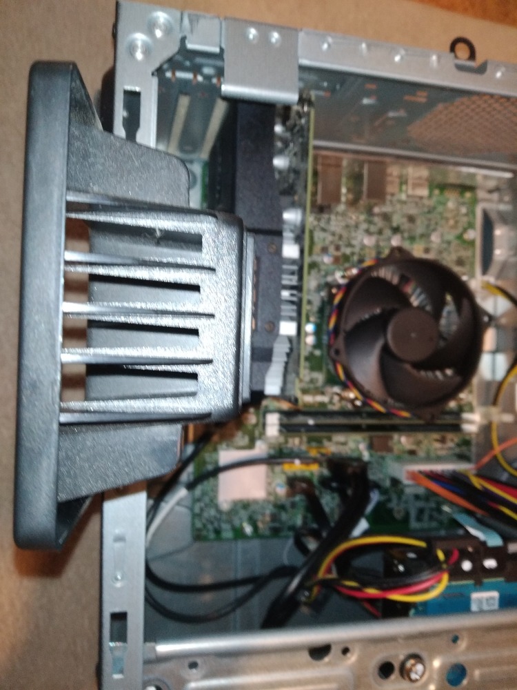

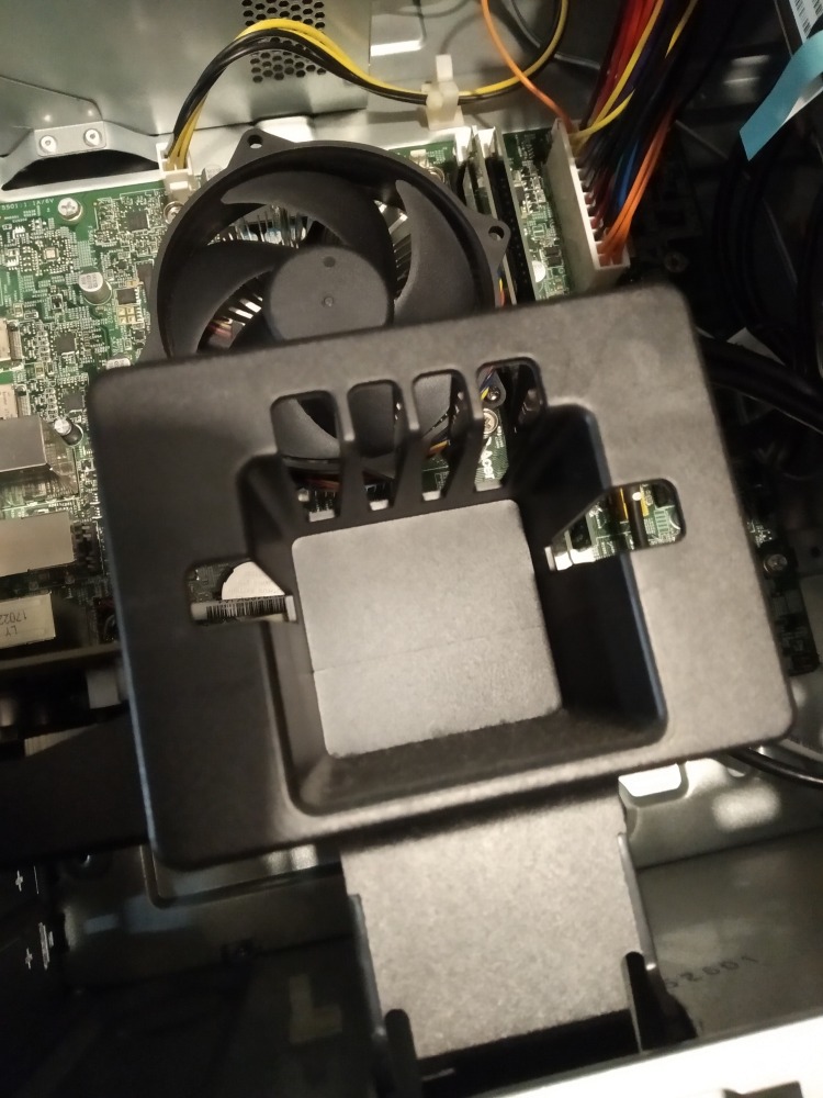

a na 2 fotkách je jakési sklapovací plastové něco :D které nevím kčemu je, nenapadá vás něco?
díky
ATX2 je normalni 12V ATX pridavne napajeni pro DC/DC menice napajejici procesor, klasicka 4-pin "kos…

zdroj delka 14cm šířka 15cm hloubka 8.5,8.6cm
Lalik 03.01.2019 20:42
Lalik
Takze ATX a bral bych co jsem uvedl vyse.

ještě se chci zeptat jestli u toho zdroje jsou všechny dráty. jako hlavní který jde do mb pak další…
Lalik 03.01.2019 22:45
Lalik
Jasně že jo. To je norma. A nebo vem tenhle, a o tom vím, že má vše co má mít, protože ho mám doma h…

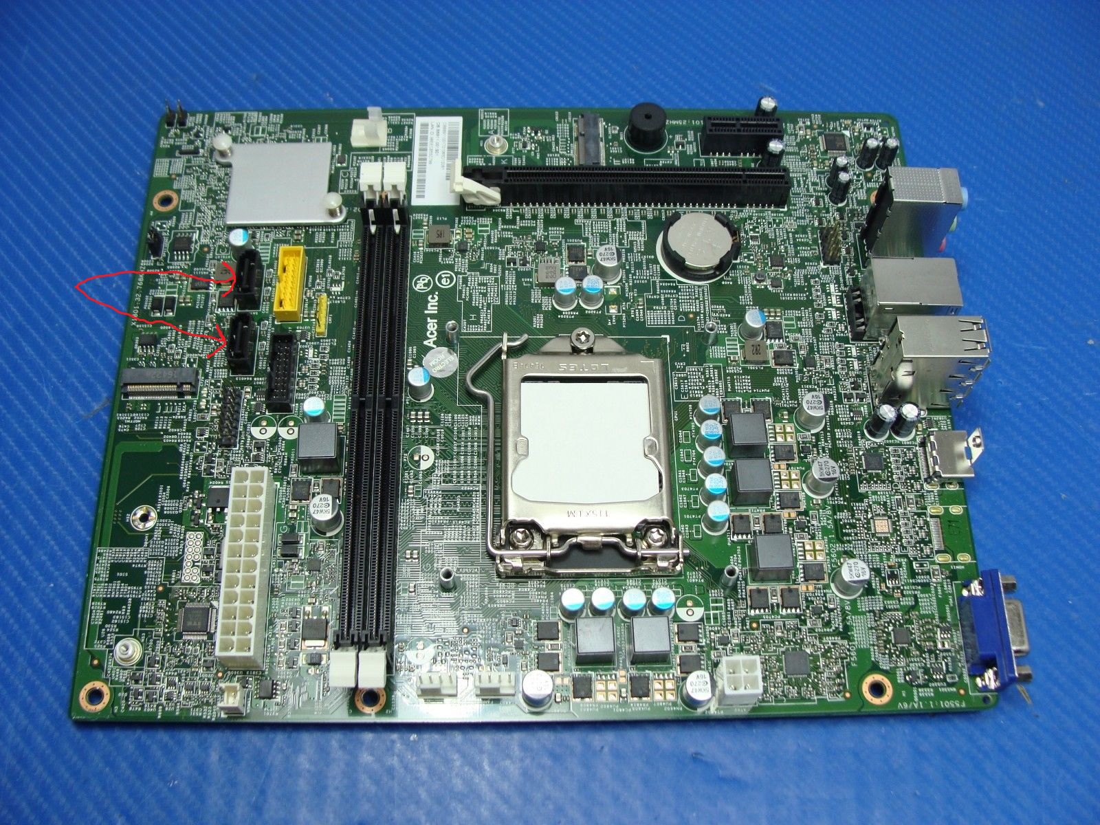

tady mám vyfocenou tu základku jsou to klasické porty?
Lalik 07.01.2019 18:36
Lalik
To jsou datové SATA porty.
host 07.01.2019 18:38
jo, ale to nemyslím téch sata portů si nevšímejte. chci se zeptat jestli m na tuhle desku půjdou při…
Lalik 07.01.2019 18:41
Lalik
Vypadá to na standardní 24 ATX napájecí hlavní konektor + 12V čtyřpinový konektor pro přídavné napáj… poslední
host 07.01.2019 18:57
chci se zeptat jestli m na tuhle desku půjdou připojit výše uvedené zdroje,tedy normální klasický zdroj.
nebo jestli má deska vlastní připojení, slyšel jsem že to někdy firmy jako třeba HP dělá že u postavených pc(jima)
má vlastní napájecí zdroje a zdířky do mb.
