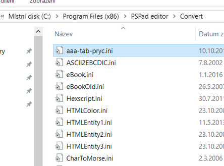

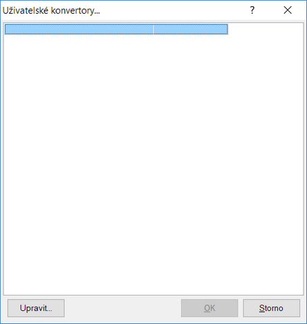

Ahoj,
co dělám blbě? Po aktualizaci se mi nenačítají konvertory a zrovna ten první používám denně v práci.
Nemůže to být tím, že mám Windows 64 bit?

1. 64b verzi nedavej. Jednak ji nepotřebuješ a druhak neumí ještě vše, co 32b
2. Vypada to, že jsi měl verzi 4 a tu jsi přeplacnul verzí 5. To je špatně. Verze 5 má jiné konvertory (uloženy v UTF-8, umí i regulární výrazy). Buď si nainstaluj nebo přeplácni plnou verzí 5.0.0 a pak přesto překopíruj developer build. Konvertory jsou nově uloženy ve složce Convertor, původně bylo Convert.
Pak budeš muset ještě upravit ten svůj konvertor. Co konkrétně dělá? Převod tabulátorů na mezery zvládá přímo PSpad v menu úpravy / Konverze / Tabulátory na mezery. Stačí přiřadit klávesovou zkratku

Je, perfekt, děkuji. Ten můj nenahrazuje tab za mezeru, ale za nic. Dělá pouze toto (ale denně)

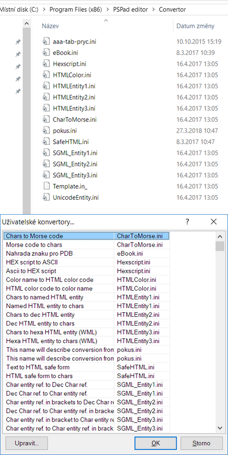

Problém však přetrvává. V adresáři ten svůj mám, ale nenačte se.
Psal jsem., že konvertory jsou jiné. Pošli mi ten svůj, já ti jej pošlu upravený.
Nebo si otevři soubor Template.in_ a uprav si podle něj ten svůj. Pokud pouze odstraňuje tabulátor, budeš to mít hned.
Otevřel jsem Template.in_, nakopíroval na konec (vložil mna řádek 39)
Uložil na Plochu a potom nakopíroval do "Convertor". V seznamu konvertorů se mi zobrazuje, ale ještě to má malou vadu. Když ho spustím, nestane se nic.
Ty nahrazuješ řetězce, musíš to dát pod řádek [Strings] (řádek 22), ne do regularnich výrazů.
V podstatě by tvůj nový konvertor měl vypadat takto:
Jééé děkuji 389x. Už to chodí.
