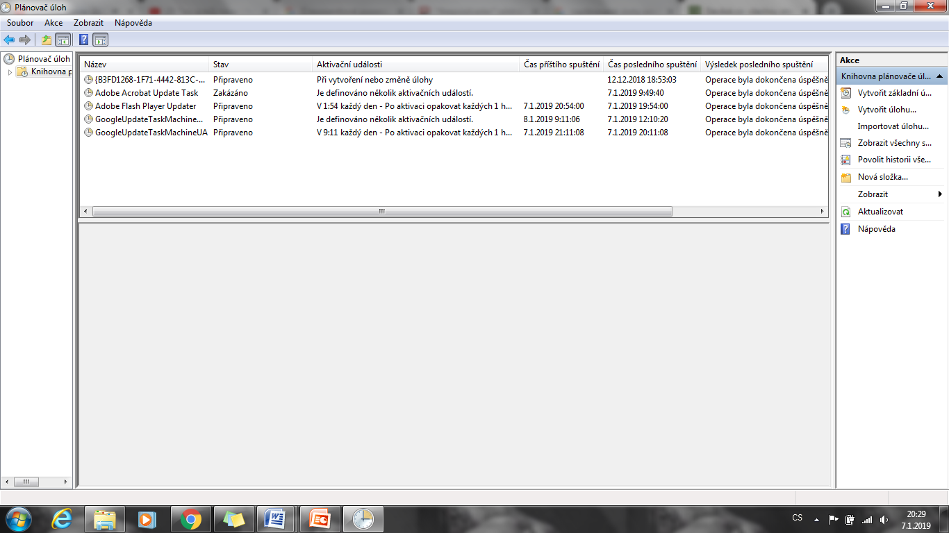

V plánovači úloh mám aktuálně jenom viz příloha (první úloha se vztahuje k programu "statistica")
Děkuju! :)
psal jsem o programu "ms autoruns": https://docs.microsoft.com/en-us/sysinternals/downloads/autoruns
ten windowsí plánovač úloh skrývá o co jde, viz hned první záznam. také neukazuje skutečné cesty k programům = je k ničemu.

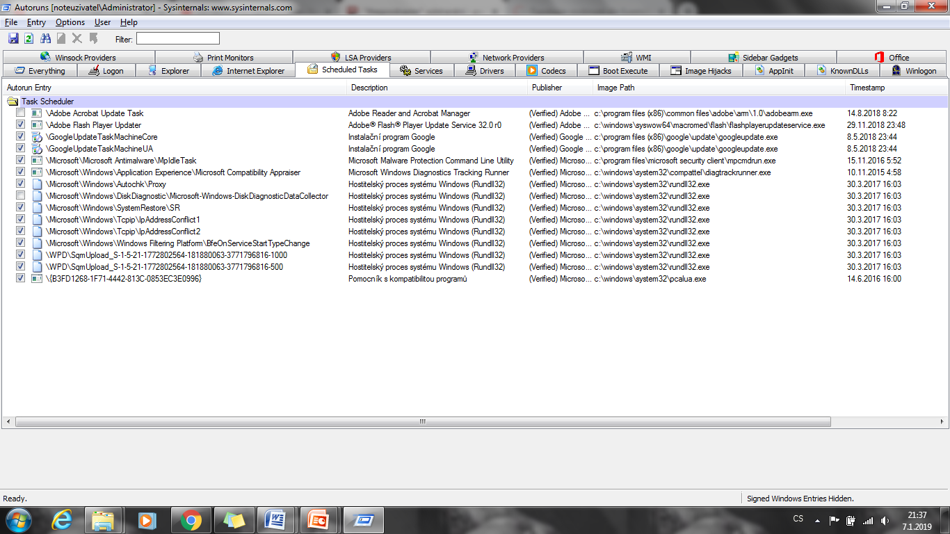

Aha, tak to jsem blbě pochopil. Koukl jsem na to a mám tam následující (viz příloha)
zakázat všechny úlohy, které vykonává rundll32 (zrušit fajfku). nejde o tento rundll, ale o nezobrazovaný parametr (program), který je za ním.
jestli si za posledním řádkem stojíš (pcalua.exe), tak ho nech. za sebe nevidím důvod proč by to mělo běžet.
Již jsem to odfajfknul. Všechny úlohy, kterés zmínil, tzn. i pcalua.exe ... rozumím tomu správně, že tyhle ty procesy byly naplánovaný a automaticky se spouštěly?
snad ta úloha má nějaké vlastnosti, kde se dá dopátrat jak často nebo s jakým zpožděním se spouští.
já po tom nikdy nepátrám - buď úlohu považuju za přijatelnou, nebo ne.
Rozumím, akorát je důležité vědět, která je přijatelná a která není :) Což asi jen tak nepoznám, že?

ms autoruns řeší spouštěné položky, čili ne složky.
červené jsou položky, které v sobě nemají popis. nemusí to nutně znamenat malware, ale chce jim věnovat trochu pozornosti. všechny skripty a batky budou samozřejmě červeně, i když to nemusí nic znamenat.
na druhou stranu řeší jen spouštěč (např. rundll32), ale už ne možný škodlivý .dll / .ocx za ním.
pro úplnost: žlutě jsou záznamy, keré nejsou nalezené na disku. jsou to pozůstatky po něčem, nebo jen nastavení, ne fyzický soubor.
