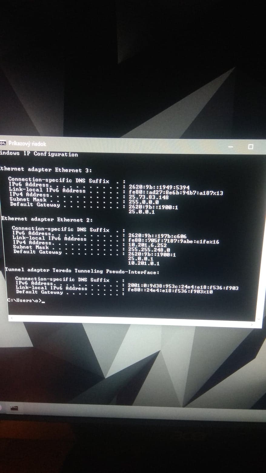

Dobrý deň, mám problém ohľadom pripojenia na internet. Pri zapnutí počítača mám klasicky pripojený ethernet kábel, no počítač mi ukazuje ikonku internetu s výkričníkom. Ak kábel odpojím a zase zapojím, internet funguje asi na 15 sekúnd, no potom sa odpojí a nejde, takže proces opakujem, no stále to isté. Pri zapojení ethernet káblu do notebooku mi internet klasicky funguje bez žiadnych problémov. Stalo sa mi to pár krát, no po vypnutí a zapnutí už išiel internet normálne, no dnes nefunguje nič a neviem čím to je. Predpokladám, že to môže byť ethernet portom na počítači. Potreboval by som poradiť, čím to môže byť a ak je to portom, ako ho opraviť, poprípade koľko by stála oprava.
PS: Pozeral som nejaké návody, ktoré hovorili, že mám updatenúť drivery, no to nepomohlo.

Ahoj, ďakujem za odpoveď, tu je fotka s ipconfig. Systém: Windows 10 64-bit Intel Core i5-4690K Ram:…

fotit screeny může leda prvňáček. navíc nemáš úplný výpis - a když už je textový, proč ho nevložit d…

Máš tam dve sietovky, jedna mna dokonca verejnu ip adresu, čo je dnes pomerne nebezpecne. Preco mas…

Ahoj vypadá to na kolizi ip adresy v síti zkus na ní nastavit ip adresu ručně řeknu ti jak první potřebuji vědět systém? pak zadej do cmd(příkazový řádek) příkaz ipconfig a dej enter a pošli mi screen a já ti řeknu co tam nastavit udělej to když tam nebudeš mít křížek ať vím co ti dá dhcp server.
fotit screeny může leda prvňáček. navíc nemáš úplný výpis - a když už je textový, proč ho nevložit do souboru?
start - spustit - cmd.exe:
ipconfig -all > ip.txt
notepad ip.txt
ve výpisu bude vidět i typ síťovky. ty máš dvě drátové síťovky se dvěma bránami? tipuju nějaký pokus o vpn, až dodáš úplný výpis, bude to jasnější.

jaký je typ routeru, kdo ho nastavoval a hlavně kdo ho naposled zapojoval?
internet mám od SWANu(Router sme nekupovali od nich)
po přechodu na nového poskytovatele bylo nejlepší dát v routeru tovární reset.
Ethernet adapter Ethernet 2:
Description . . . . . . . . . . . : Realtek PCIe GBE Family Controller #2
IPv4 Address. . . . . . . . . . . : 10.201.6.252(Preferred)
Subnet Mask . . . . . . . . . . . : 255.255.248.0
Default Gateway . . . . . . . . . : 10.201.0.1
to je získaná adresa od tvého poskytovatele, ne z tvého routeru. buď máš špatně zapojené kabely (všechno v lan) - připojení od poskytovatele patří do wan, nebo je router v nesmyslném režimu (bridge), nebo je vadný.
Ethernet adapter Ethernet 3:
Description . . . . . . . . . . . : LogMeIn Hamachi Virtual Ethernet Adapter
kdyby nic nepomáhalo, dočasně na pc zakázat hamachi, ale to není hlavní příčina, jen komplikace navíc.
já na routeru a na pc nepovoluju protokol ipv6, pokud není poskytovatelem výslovně vyžadován (zatím jsem nezažil).
