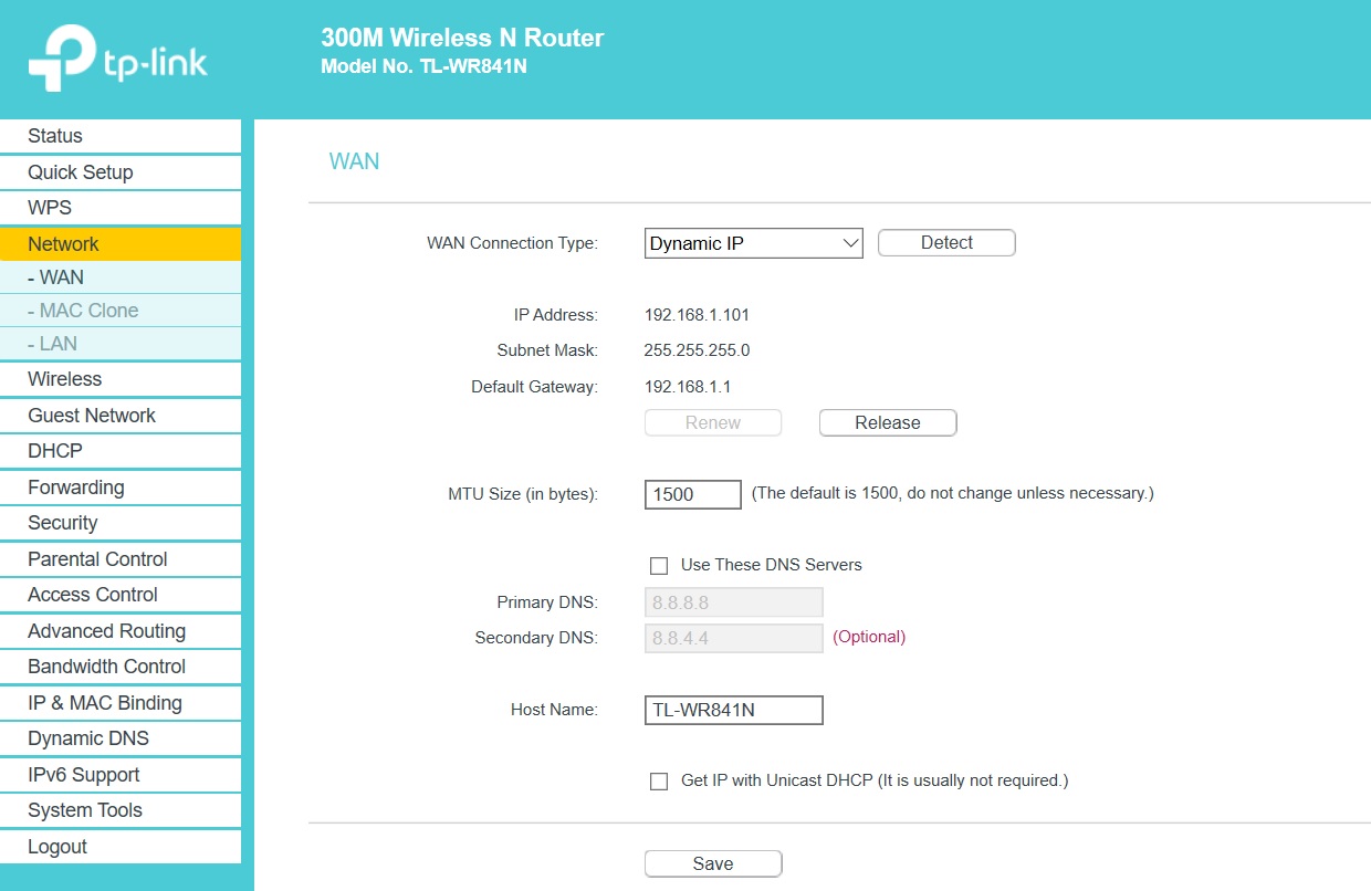

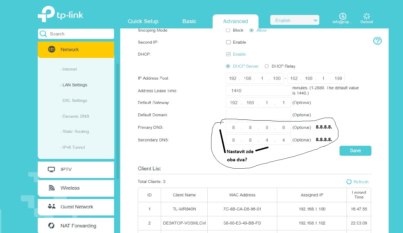

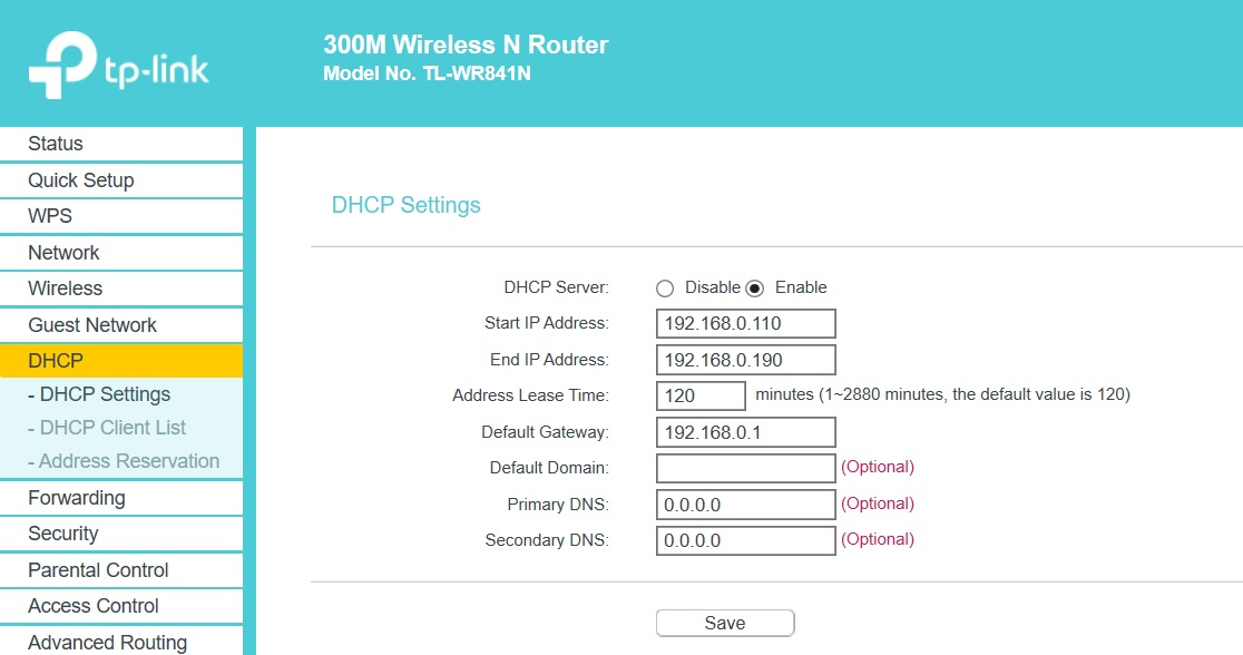

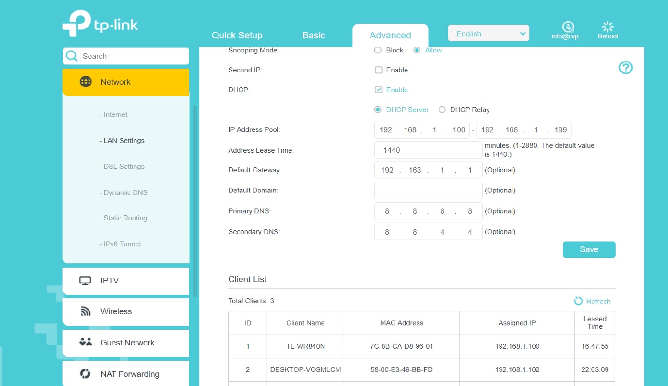

dns: network - advanced https://pc.poradna.net/files/84674-dns1-jpg někdy to bývá i v nastavení wan…
lední brtník 19.01.2019 20:21
Takže mám nastavit ukázka. Nastavení u TL-WR840N viz příloha
Mati 19.01.2019 20:26
Mati

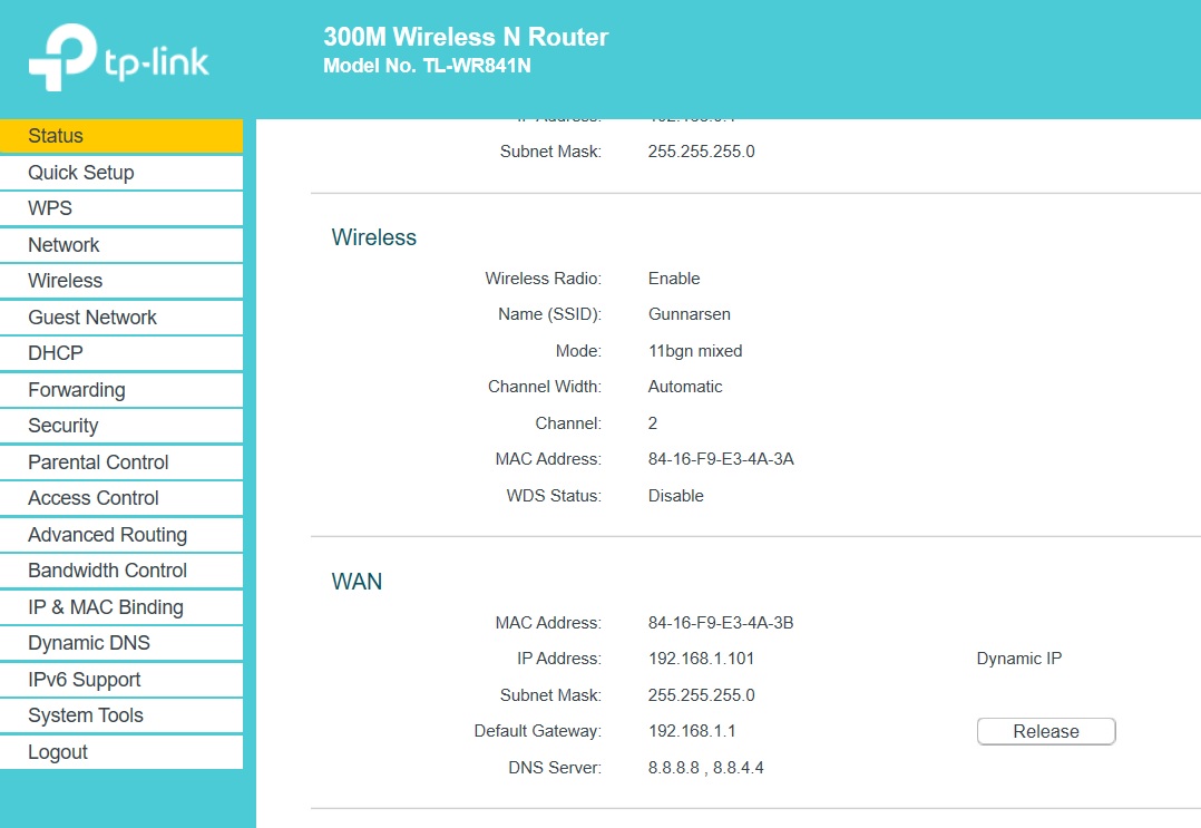

Ty už tam máš nastaveny DNS servery Google. Pokud ti to vypadává i při tom nastavení, kontaktuj posk…

DNS Mám nastavené:
Primární DNS: 8.8.8.8 (Volitelný)
Sekundární DNS: 8.8.8.8 (Volitelný)
