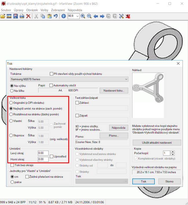

Já bych použil Irfan View (je zadarmiko) a tam jde ohledně tisku nastavit téměř cokoli
http://www.irfanview.cz/
