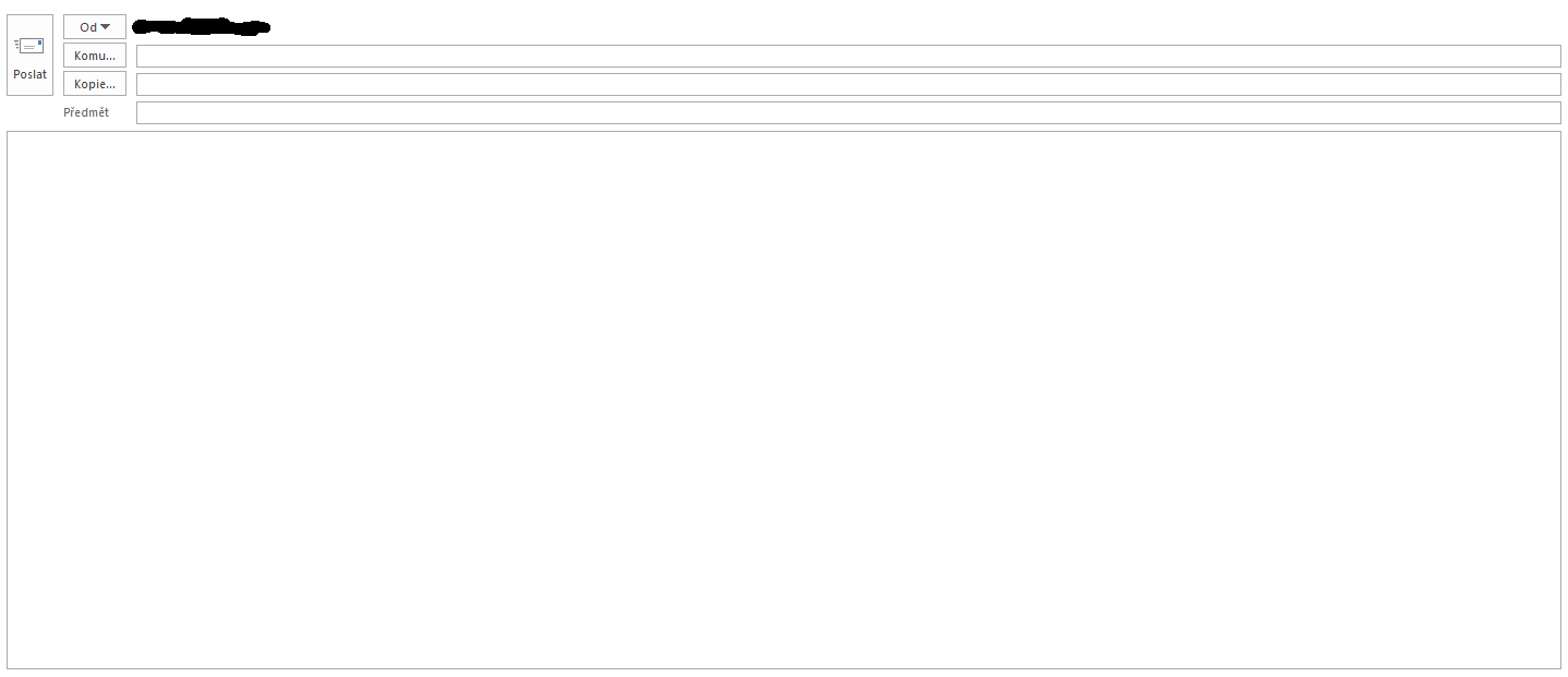

Omlouvám se, ale vážně nevím, jak tenhle problém formulovat.

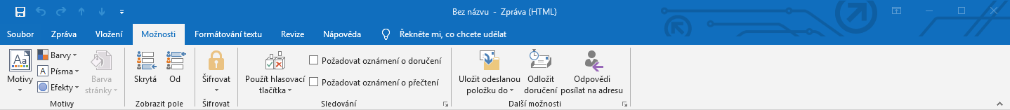

Jde totiž o to, že když začnu psát nový e-mail, tak pod záložkou MOŽNOSTI je OD - obrázek1.

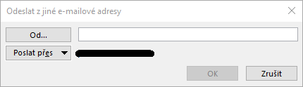

Když ji "zamáčknu", tak se zobrazí nová položka - obrázek2, do které se automaticky přidá e-mail, ze kterého posíláte (logicky). Po kliknutí na šipku se vyrolují dvě položky - Váš e-mail (na obrázku začerněný) a Jiná e-mailová adresa... - Pomocí ní lze přidat další e-mailové adresy, které lze pak měnit.
Problém je, jak nastavit automaticky vybraný e-mail. Přidal jsem tam ještě jednu adresu, ale při vytvoření nového e-mailu je vždy vybraný můj e-mail a pro změnu na druhou adresu ji musím vždy ručně změnit.
Je, prosím Vás, možné, to nějak nastavit, aby se to nemuselo vždy přepínat. V nastavení jsem nic nenašel.
Děkuji

Teď když, u nové zprávy, vyberu Jiná e-mailová adresa..., tak zde navíc přibila položka Poslat přes - obrázek 3, která má ale vliv pouze na aktuálně psaný e-mail.
Potřebuji, aby se nová zpráva vždy odesílala z konkrétního účtu a to samé i odpověď na e-mail, i když se nachází na účtu druhém.
