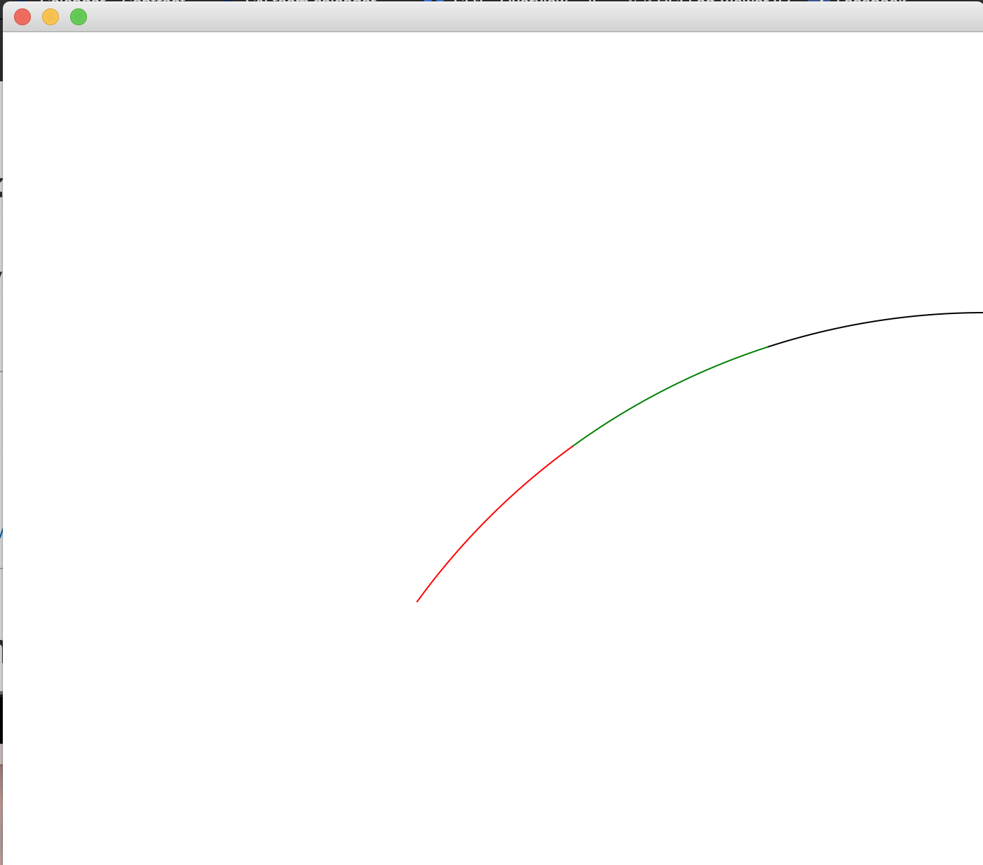

Asi tak...
@MichalDM: setStrokeType(StrokeType.INSIDE) - vsude vyhod a bude to jeste hezci, bez tech nepeknych mezer...
Já jsem to pochopil tak, že přes to chce malovat něco jiného, např. úsečky.

Takhle lze rozdělit 90° oblouk (čtvrt kruhu) na 5 částí. Omlouvám se, ale výpočet výše je chybný, protože metodě sin je nutné zadat parametr v radiánech.
Takhle vytvořím čtvrtinu "koláče" rozdělenou na pětiny.
Co se týče tvého pootočení, určuje to pátý parametr a funguje to jak u minutové ručičky. Takže v příkladu výše, je to celé něco jako "část hodin" od 0 do 15.
Pokud to chcete jinak otočené, tak je nutné, v kódu výše, změnit
"15-30"
"30-45"
"45-60"
Doufám, že jsem tam neudělal chybu.

Tak jsem udělal chybu. Kód výše sice přesně vyznačí část kruhu, ale dělící čáry nakreslí špatně. Tenhle kód je už doufám správný.
A tímhle bych to konečně uzavřel. Díky všem.
