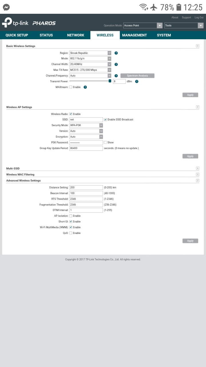

Tak som si nasiel cas a kupil som doporuceny TP-LINK CPE220 avsak nie je to dostačujúce. Mozno ho treba len spravne nastavit. Nastavil som len heslo a heslo na wifi. Predvolene zostal nastaveny mod AP. Ako mam postupovat ked chcem wifi dostat na vacsiu vzdialenost?
Velmi pekne dakujem za pomoc.
//podla foto to mam nastavene zmenil som len jeden parameter dole v advanced "distance settings" predvolene bola 0 dal som na 200 ale ziadny rozdiel. Stále 1 palicka ukazuje na wifi na mobile v tej istej vzdialenosti.
Ktoré parametre msm este a ako konkretne pomenit? Velmi pekne dskujem.
ta vysílací věc nemá u tebe přes volné prostranství signál? zisk má dost velký.
a hlavně: po těch 300m přijímáš čím? pidianténkou v mobilu? a tou vysíláš zase 300m k tomu tplinkovému ap? to asi nepude.

to by bylo pro spojení asi ideální, ten na vzdálené chatě by se jen nastavil na režim client. z něho pak vede lan připojení, čili tvému mobilu to nijak nepomůže.
na tom ap máš věci co ti zhoršují spojení:
- když už jsi zvolil wpa(psk), dal bych šifrování tkip.
- na čísle kanálu venku moc nezáleží, jen by se nemusel překrývat s tím bratrancem. kontrola v mobilu
- šírku kanálu bych spíš nechal napevno 20mhz, ale to uvidíš až s protikusem, jak se jim bude dařit.
- mód tam máš 11bgn, omezil bych to na 11n nebo pomalejší 11g, co bude stabilní.
Velmi pekne dakujem za pomoc s nastavenim. Bohuzial je to takmer to iste.. prakticky nebadatelny rozdiel - signal tak slaby ze pise internet nemusi byt dostupny. A 300m bol dost zly odhad je to max. 120m. Nie je medzi tp linkom a mobilom ziadna prekazka = signal 1 palicka velmi zly internet, 2 miesto- je medzi nimi spica susedovho humna (skridla) internet 1 palicka nedostupny prip. Bez wifi uplne.
